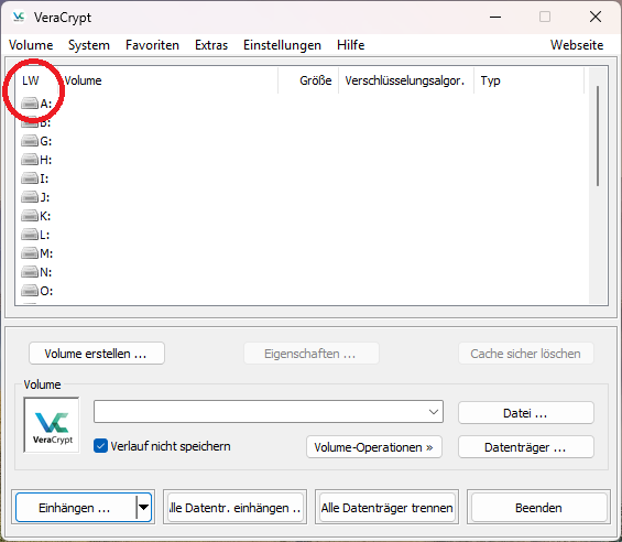

habe gestern eine neue externe Festplatte mit 4TB via VeraCrypt verschlüsselt, hat alles wunderbar funktioniert. Danach habe ich meine zweite neue externe Festplatte, die mit der ersten identisch ist, verschlüsselt und wenn ich sie im Explorer öffnen will nach dem Einbinden kommt die Fehlermeldung "Falscher Parameter". Ich habe in VeraCrypt beide Volumen jeweils via Laufwerk "A:" erstellt. Ist das das Problem, so dass ich die zweite Festplatte jetzt einfach wieder verschlüsseln muss über ein anderes Laufwerk, bspw. "B:"?
Wie soll man das verstehen? Hast du einer Platte wirklich den Laufwerksbuchstaben A: zugewiesen und dann diese Partition verschlüsselt? Grundsätzlich halte ich es für eine sehr "schlechte" Idee, Partitionen mit LW-Buchstaben zu verschlüsseln. Wenn, dann den Buchstaben in der DV dauerhaft entziehen.
Bei einhängen in VC musst du eh einen LW-Buchstaben auswählen
A und B waren früher für Floppy-Laufwerke reserviert und ich würde die auch nicht(!) verwenden. Man weiß ja nie, welche Software da rumspackt.
@Fusionator
Das meinte ich damit.
Ich denke Mal, das man sich hier einen Freien Laufwerksbuchstaben aussuchen kann, für das Mounten eines Containers.
Probiere mal zur Sicherheit Z: aus.
