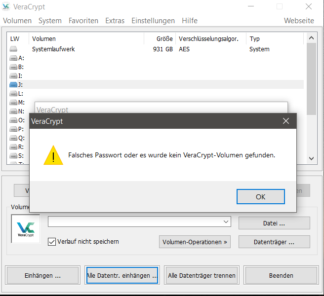

Nun habe ich seit gestern das Problem das unter Windows folgende Fehlermeldung erscheint wenn ich die NICHT Windows bzw. Systemplatten entschlüsseln möchte um auf die sich darauf befindlichen Daten zuzugreifen.
Das Passwort ist 100% korrekt, habe ich per Zwischenablage versucht und auch manuel eingegeben, jedes mal die selbe Fehlermeldung.

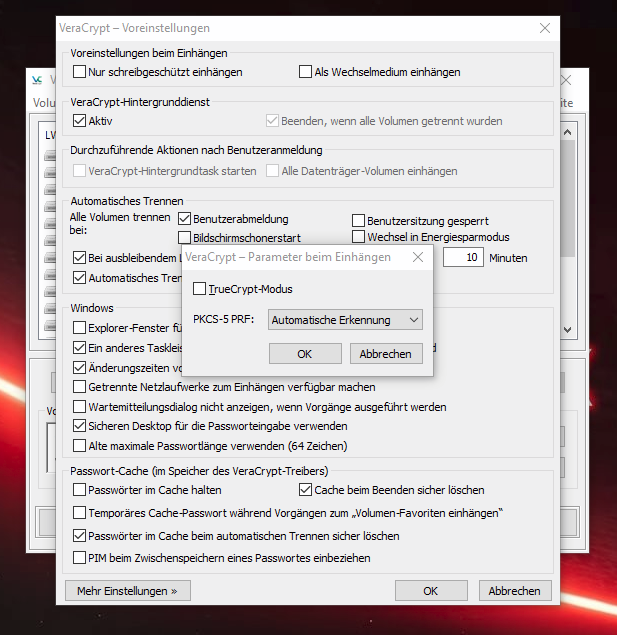

Ich habe dein Problem jetzt noch nicht erlebt. Habe früher nie mit TrueCrypt gearbeitet, kenne nur VeraCrypt. Dein Container ist mit TrueCrypt erstellt. Musst du vielleicht hier ein Häkchen setzen?
Ich habe das Häkchen bei " TrueCrypt-Modus" immer gesetzt, aber wie bereits erwähnt, seit gestern kommt oben erwahnte Fehlermeldung unter Veracrypt, Truecrypt nutze ich schon lange nicht mehr, Gründe sollten bekannt sein

Und du hast geprüft, ob es noch aktiv ist? Du musst die Option auch nicht "immer" setzen, die setzt du einmal und dann ist gut :)
Vielleicht entschlüsselst du das Volumen in der VM und machst mal eine neue Verschlüsselung, diesmal direkt für VeraCrypt. Warum noch was veraltetes nutzen?
So funktioniert das hier leider nicht, ich muss bei jedem neuem mounten das Häkchen erneut setzen, zumindest unter Windows.
