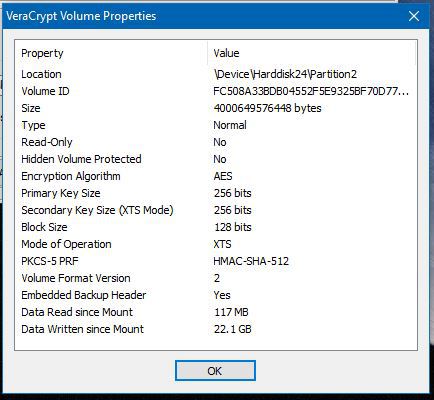

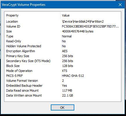

Wenn du die Volumes mounten kannst, mach mal einen rechts-klick auf dem Volume -> Eigenschaften anklicken -> bitte einen Screenshot davon machen
sieht so aus
sieht so aus
Ich befürchte ich stecke einen Schritt davor fest. Ich kann die Partition auswählen und beim "mounten" werde ich dann nach dem Passwort gefragt, daher ist "Volume Properties" auch noch im Menü grau hinterlegt. Also für mein bescheidenes Verständnis... wenn ich sie mounten könnte, dann hätte ich Zugriff darauf oder?! Oder ich steige prinzipiell nicht durch, wo ich diese Informationen herbkomme die Du meinst

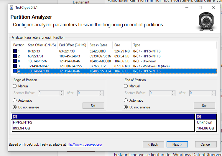

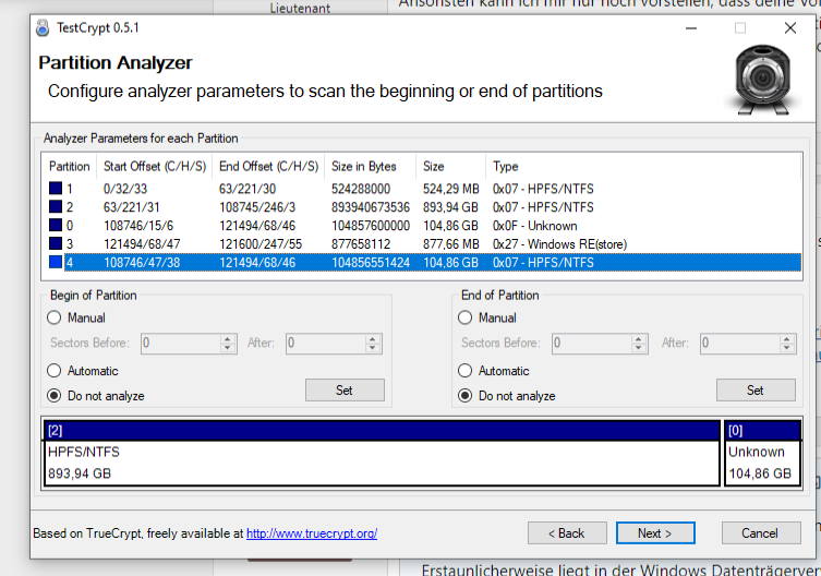

Headerbackup und dergleichen "natürlich" nicht vorhanden. Habe mal weiter rumgelesen und diverse Sachen getestet.
Erstaunlicherweise liegt in der Windows Datenträgerverwaltung die Partition im RAW Format vor?! Glaube das sollte nicht so sein. Dennoch erkennt VeraCrypt ja die Partition, GetDataBack jedoch nicht. Dann habe ich TestCrypt mal bemüht. Da kommt das raus. Markierte Partition ist wohl die, um die es geht. Die ist seltsamerweise 2 mal aufgelistet (Partition 0 und 4 sind die selben, wenn auch minimal unterschiedlich gross)???!!!
Sind das gute Nachrichten oder nicht so gute. Ja ich weiss, ist eh ein bescheidener Fall, aber ganz aufgeben will ich noch nicht ;-)
Doch, das ist so. Bei einer Verschlüsselung der ganzen Partition. Windows kann eben mit dem Typ nichts anfangen und sagt dann, RAW.
