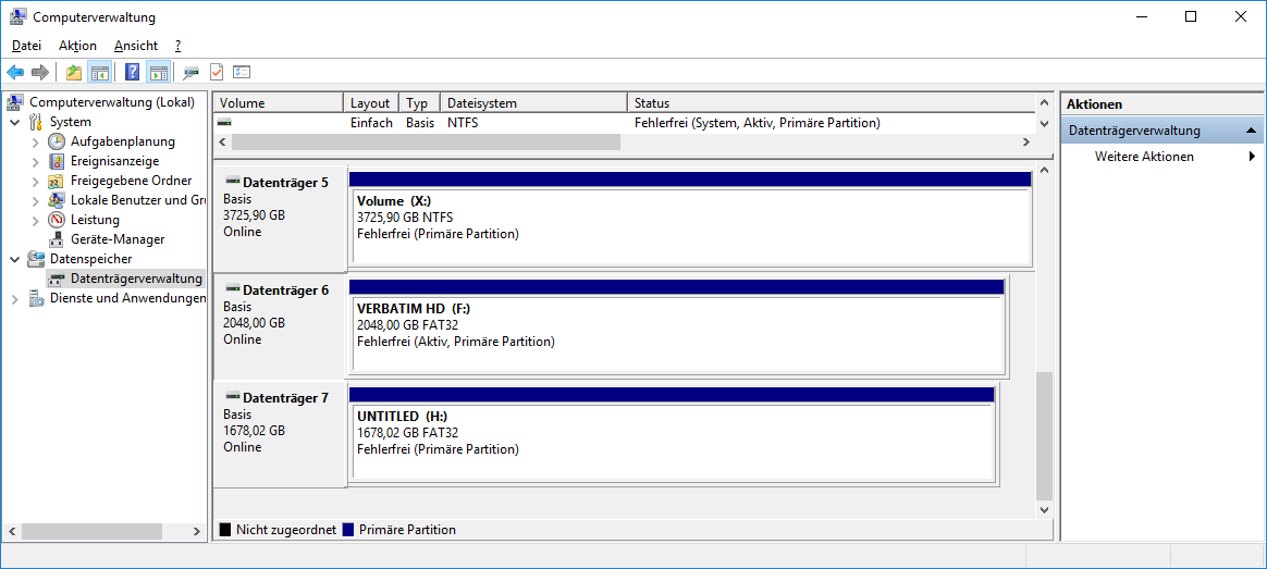

Hab mir die Verbatim Store 'n' Save 4 TB auf ebay gekauft. Jetzt habe ich sie mal eingestöpselt, und die Windows Datenträgerverwaltung zeigt mir 2 Laufwerke an. Eines mit 2048GB das andere mit 1678GB. Wie kann das sein, bei einem externen Laufwerk?
Gibt es irgendwie ein Modus, der eine physikalische Platte auf 2 logische Platten aufteilt? Also nicht Partitionen..
Siehe Screenshots:
Datenträger 6 und 7 tauchen auf, wenn die Platte eingestöpselt wird.

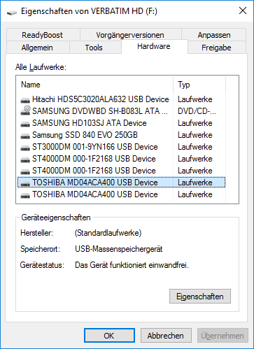

So einen Modus scheint der USB-SATA Bridgechip des Gehäuses zu machen, denn es gibt ja keine internen HDDs mit den jeweils angezeigten Kapazitäten und dann ist das Gehäuse wohl auch für zwei 3.5" Platten zu schmal. Falls Du die HDDs alle intern einbauen willst, bedenke das Desktop HDDs nicht über die Technologien verfügen um die Vibrationen andere Platten zu kompensieren und daher nicht dafür gedacht sind mit mehreren anderen HDDs in einem Gehäuse verbaut zu werden, denn neben der Toshiba in dem Verbatim Gehäuse sind ja noch zwei 4TB und eine 3TB Seagate Desktopplatte im Bild zu sehen.
Die Aufteilung macht wahrscheinlich der USB-Chip auf der Platte.
Fat32 ist sowie mal Mist, wenn dann NTFS formatieren.
Man kann glaub ich 2 Partitionen unter Windows auch zusammenfassen. Aber noch nie probiert.
Macht meist eh nur Probleme.
Den Amazon Bewertungen nach ist das bei diesem Modell wohl normal. Mit der beiliegenden Software soll sich das auch wieder rückgängig machen lassen.
Auch eine "kreative Methode" um die GPT Problematik zu umschiffen. Ich sehe da nur massive Probleme wenn der USB Bridgechip abraucht und man die Platte in einem anderen Gehäuse oder intern anschließen will.
