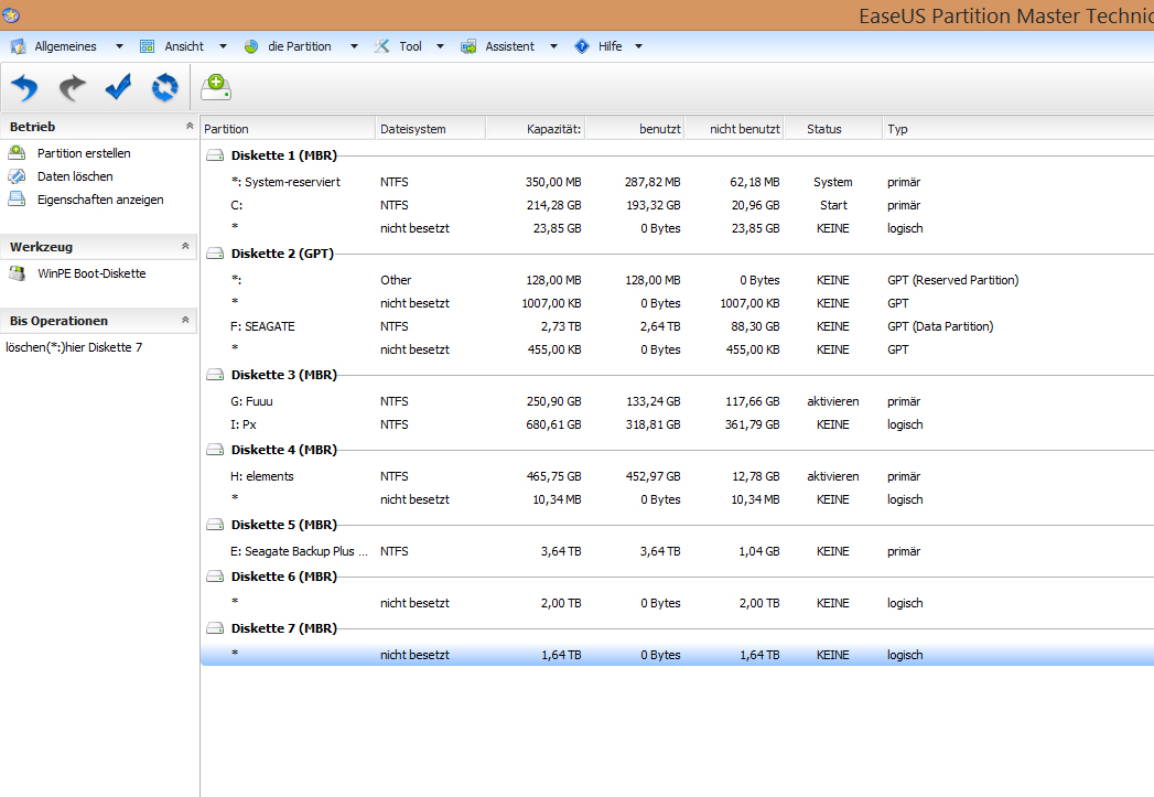

Leider musst ich feststellen dass sie aus 2 Partitionen besteht angeblich um Probleme mit älteren Windowsversionen zwecks Erkennung zu vermeiden.
Ich möchte diese Partitionen aber zusammenfügen aber in EaseUS Partition werden sie als getrennte Festplatten angezeigt (siehe screenshot die letzten beiden Diskette 6+7) und somit kann ich da nicht den "merge" button drücken und sie zusammenfügen. Hab die Partitionen gelöscht aber die stehn da immer noch als getrennte Platten. Was kann ich machen?

Du musst das Tool verwenden ... Das sind keine 2 Partitionen, das ist über die Firmware realisiert.
GPT ist der Partitionsstil .... Das musst du dann bei der Erstellung der neuen 4TB-Partition einstellen ...

Steht vor der Platte 512, musst diese mit GPT partitioniert sein um die volle Kapazität nutzen zu können.
