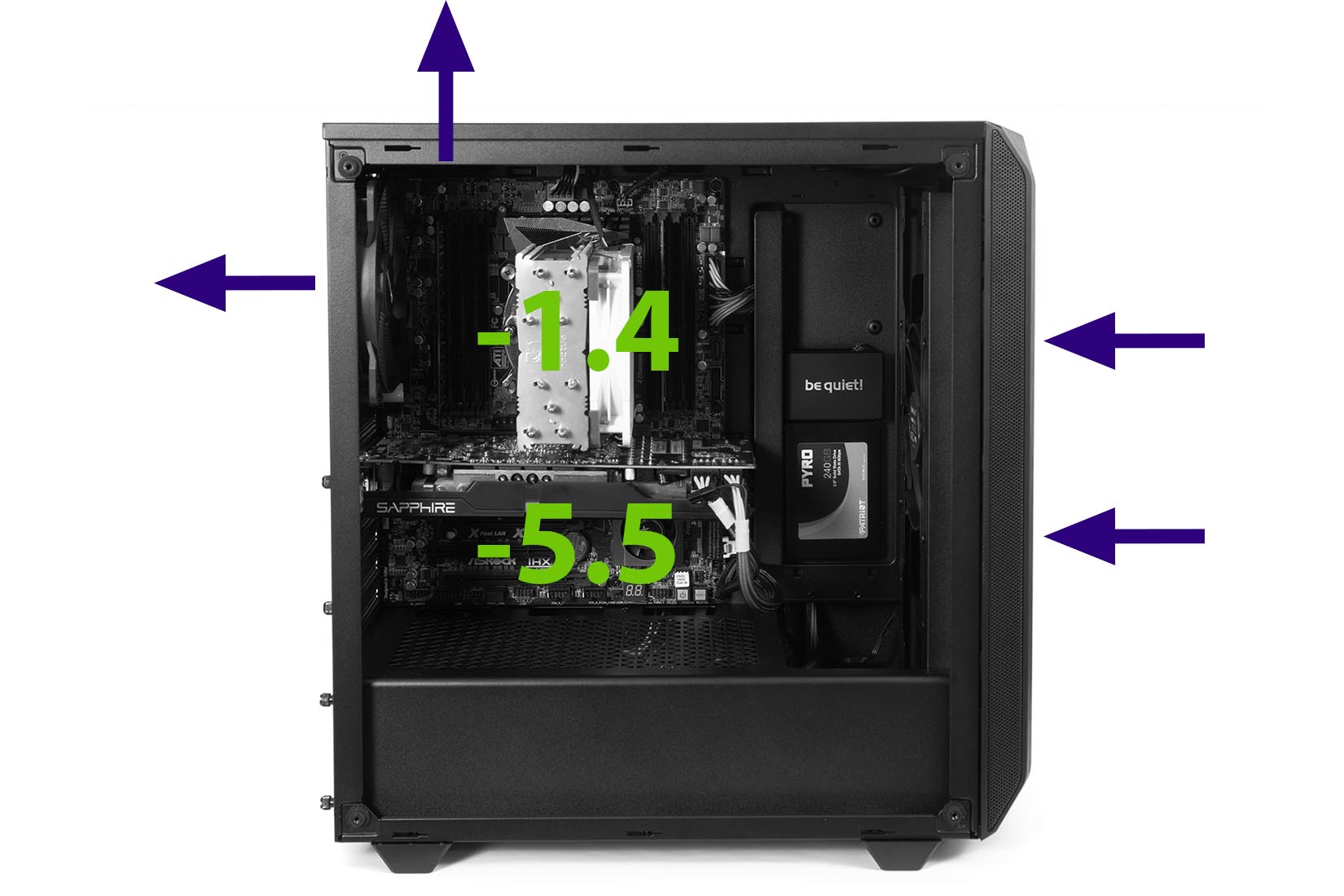

Laut dieser Webseite, wäre die folgende Anordnung der Lüfter für dein Case optimal
Reaktionen: Lymaxe
Daran habe ich mich auch orientiert (habe aber das 500DX), 2x rein Front, 1x raus hinten und 1x raus oben und eine Meshfront vorne und Du hast quasi das 500DX das DEUTLICH bessere Temparaturen im Innern ermöglicht.
Ohne diese Meshfront kommt nicht genügend frische Luft nach, da hilft sonst auch kein Extralüfter.

@G-Red / @prian
Genau diese Anordnung habe ich. Nur eben ohne den oberen lüfter. Ich habe aber durch einen glücjliche Zufall noch einen 120mm Arctic f12 pwm gehäuse Lüfter rumliegen und verbaue den die Tage dann dort direkt Mal. Danke für den Hinweis!
