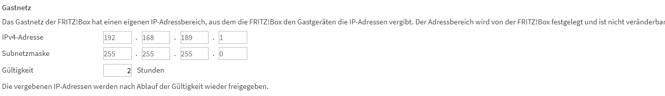

Du hast dann aber glaube ich kein Mesh mehr. Und weil das Gast-WLAN von der Fritz!Box natürlich einen ganz anderen IP-Adressbereich bekommt, musst du dann auch in dem Netz sein, damit du wieder auf den Repeater zugreifen kannst.
Das Gast-WLAN der Fritz!Box bekommt ja als Standard diesen IP-Bereich
