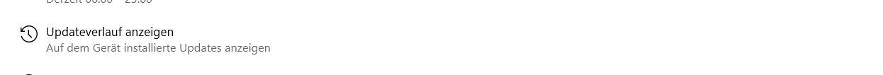

Bei Windows 10 bei Updates gibts die Option Updateverlauf da kann man gucken wann das letzte Update installiert wurde. Liebe Grüße. Schönes Wochenende.
Da ist dann wohlmöglich eine lange Liste es steht der Name des Updates und unten drunter wann es installiert wurde. (Datum).
