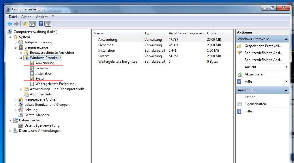

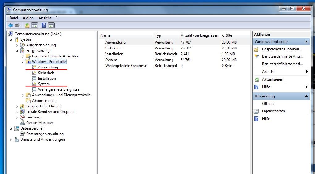

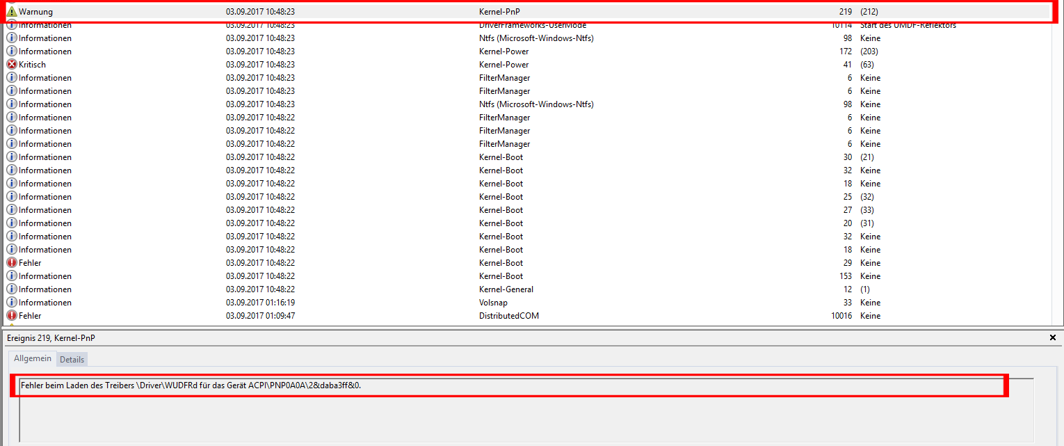

Windows-Ereignisanzeige ist in der Computerverwaltung zu finden, dort mal nach Meldungen der Kategorie Fehler, Kritisch und Warnung suchen bei Anwendungen/System:

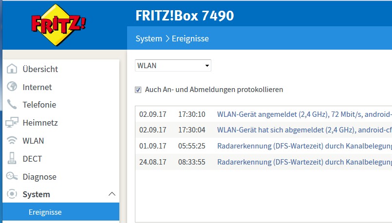

Der Router, je nach dem welchen du hast, sollte auch ein Log haben.
Bei meiner Fritzbox sieht das so aus wenn sich ein Gerät erfolgreich ab- und anmeldet:

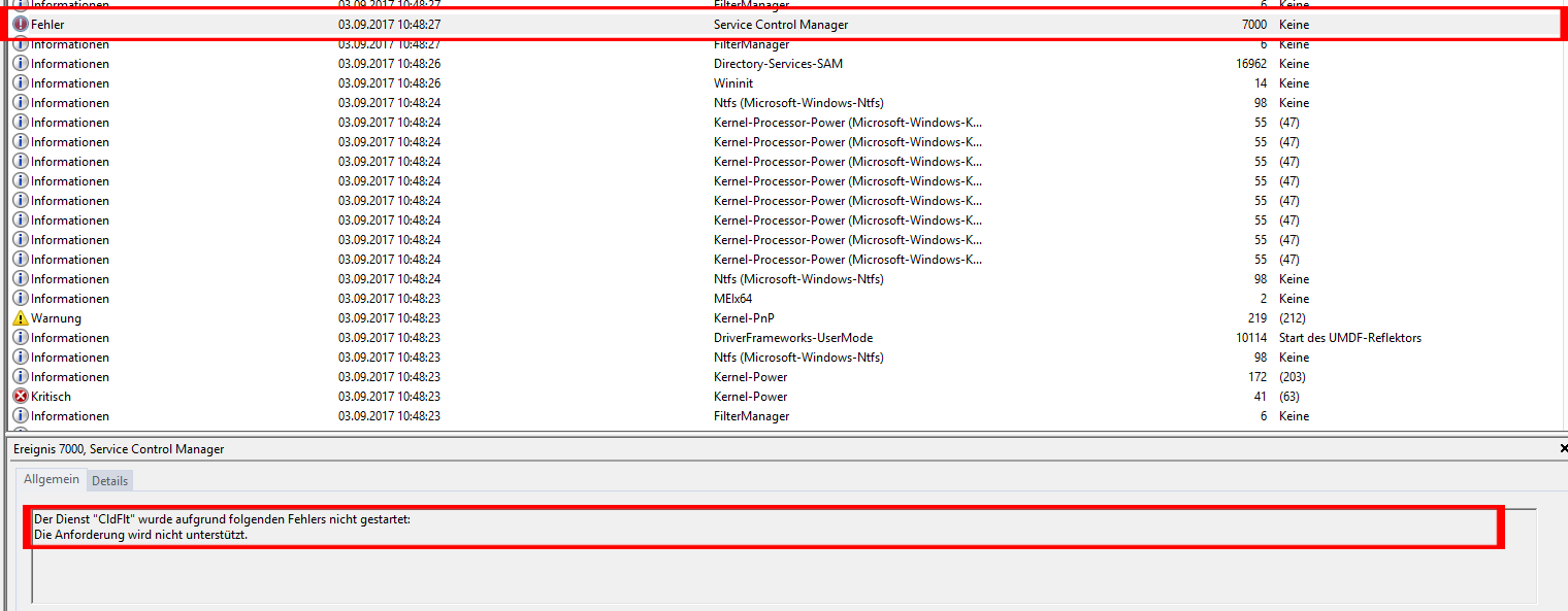

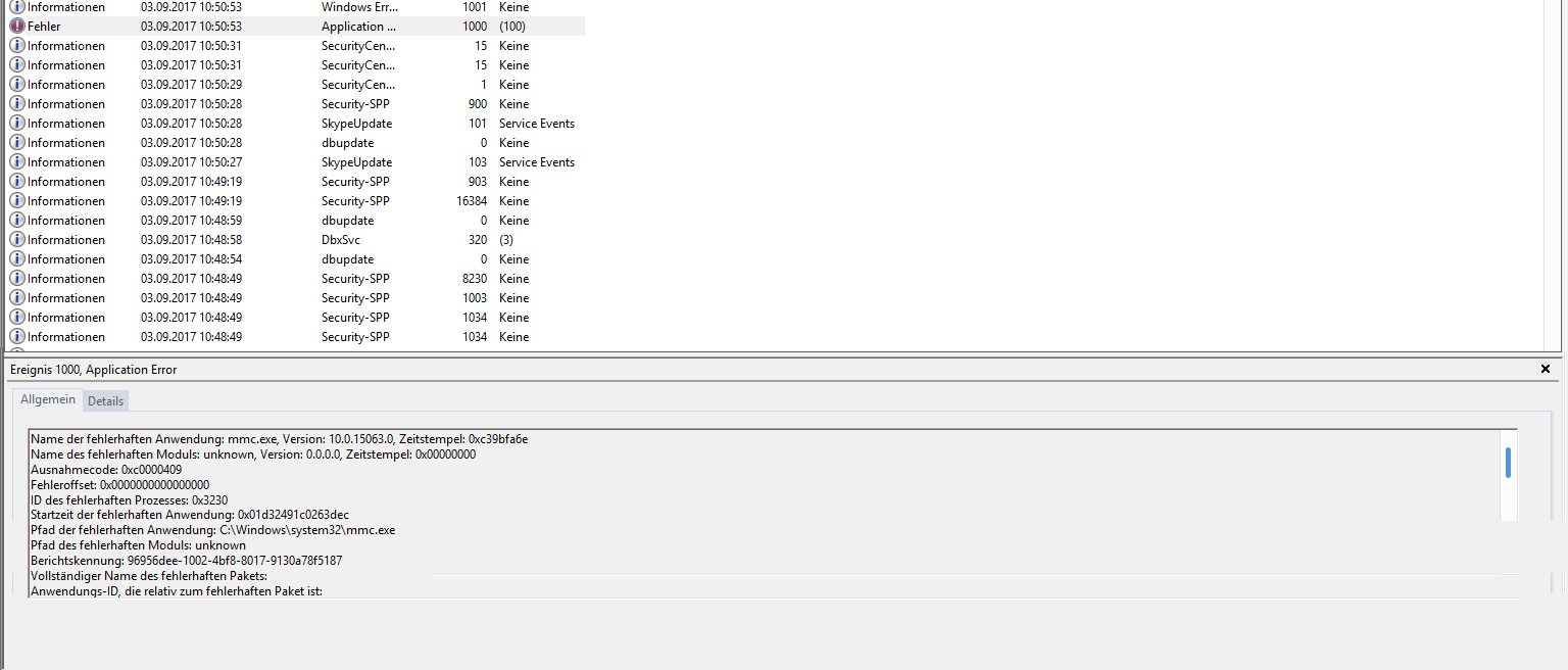

Danke nochmal für deine Antwort.. :)

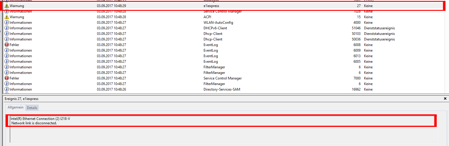

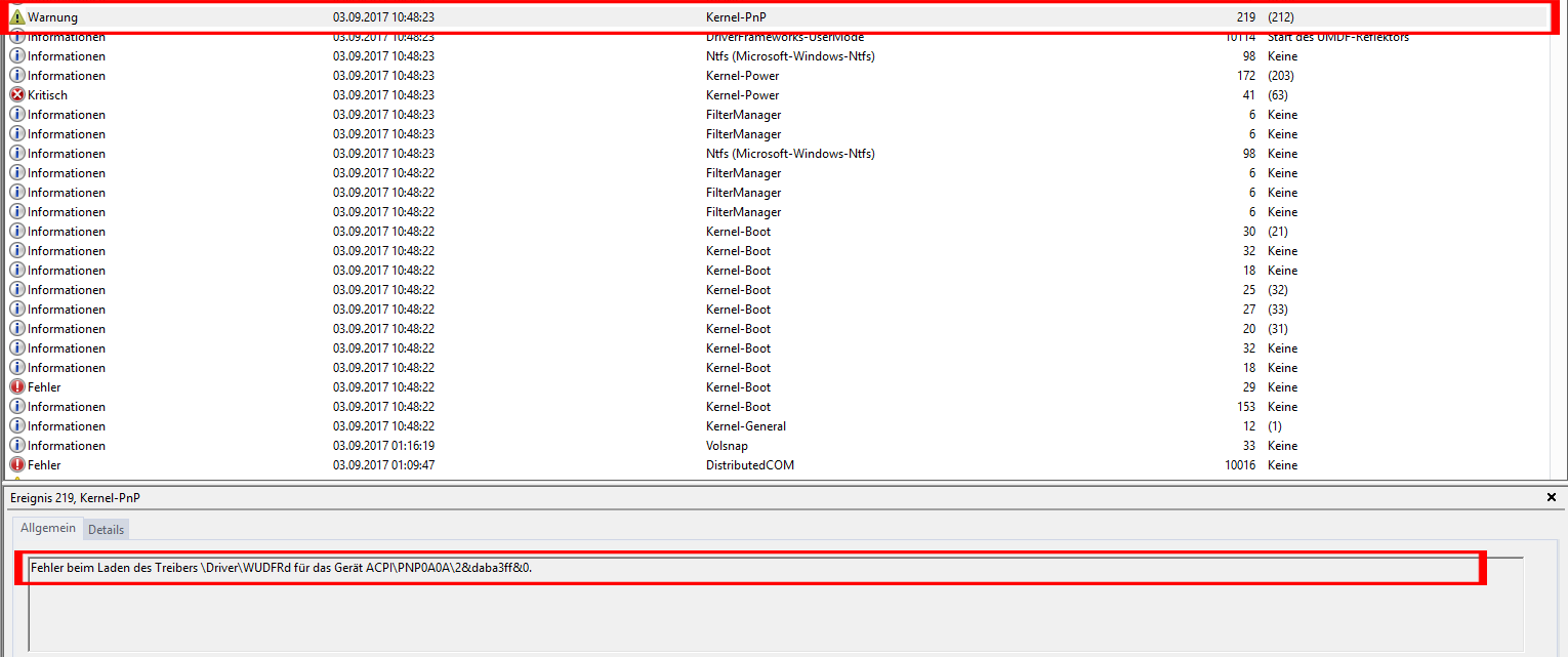

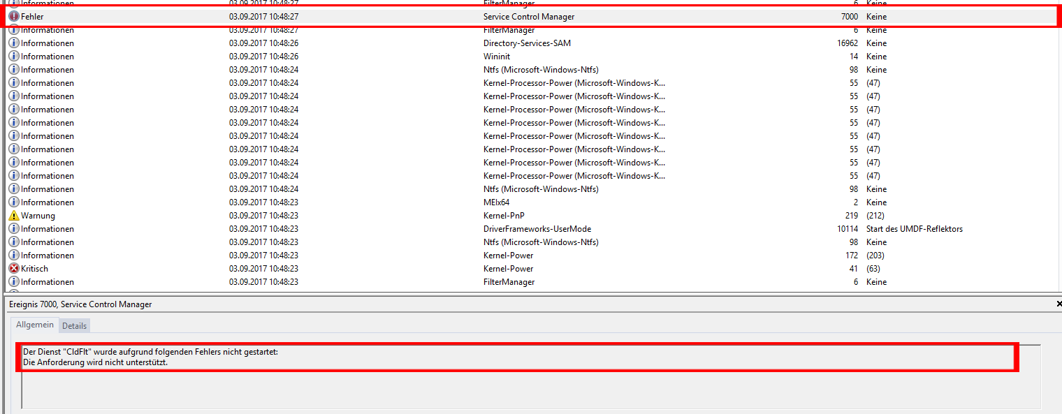

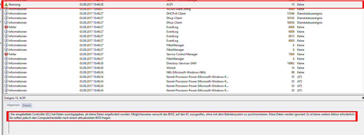

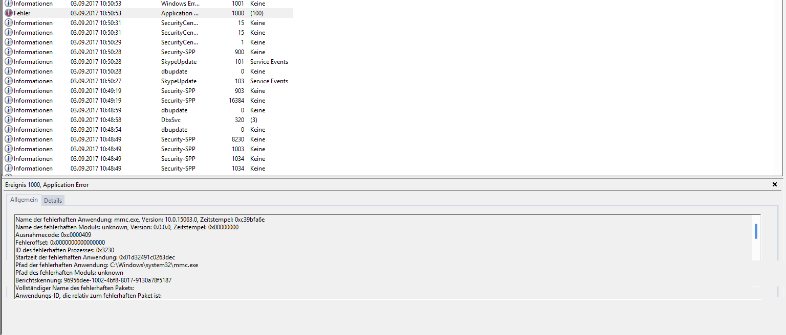

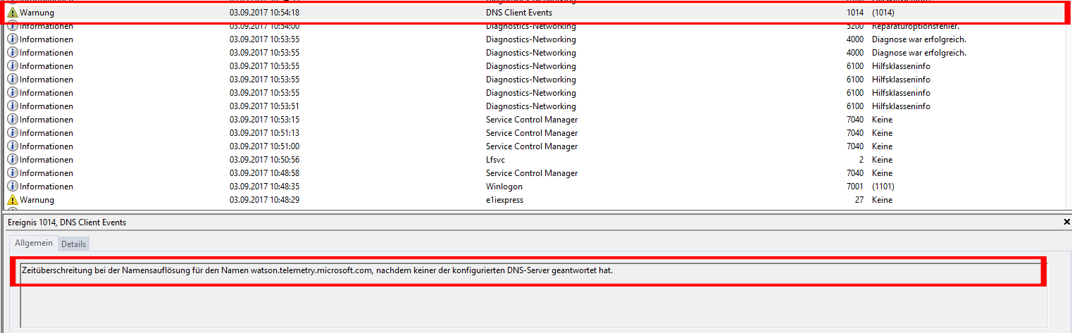

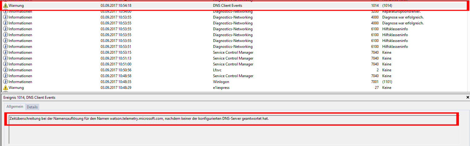

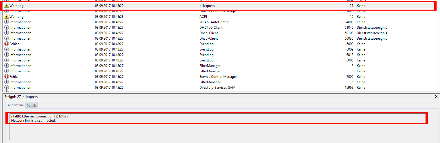

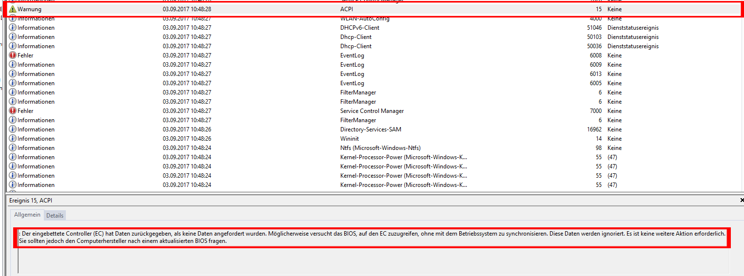

Also hier die Einträge der Windows-Ereignisanzeige:
System:
Anwendung:
