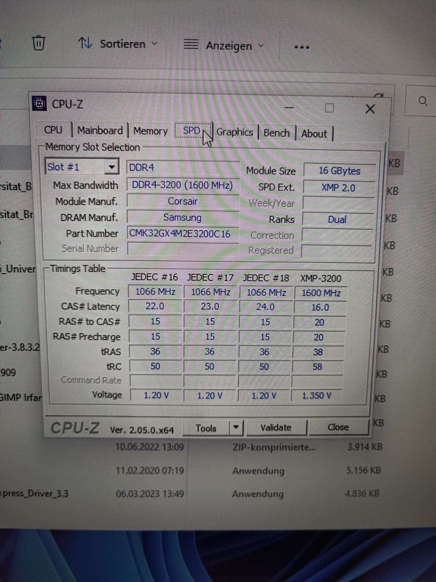

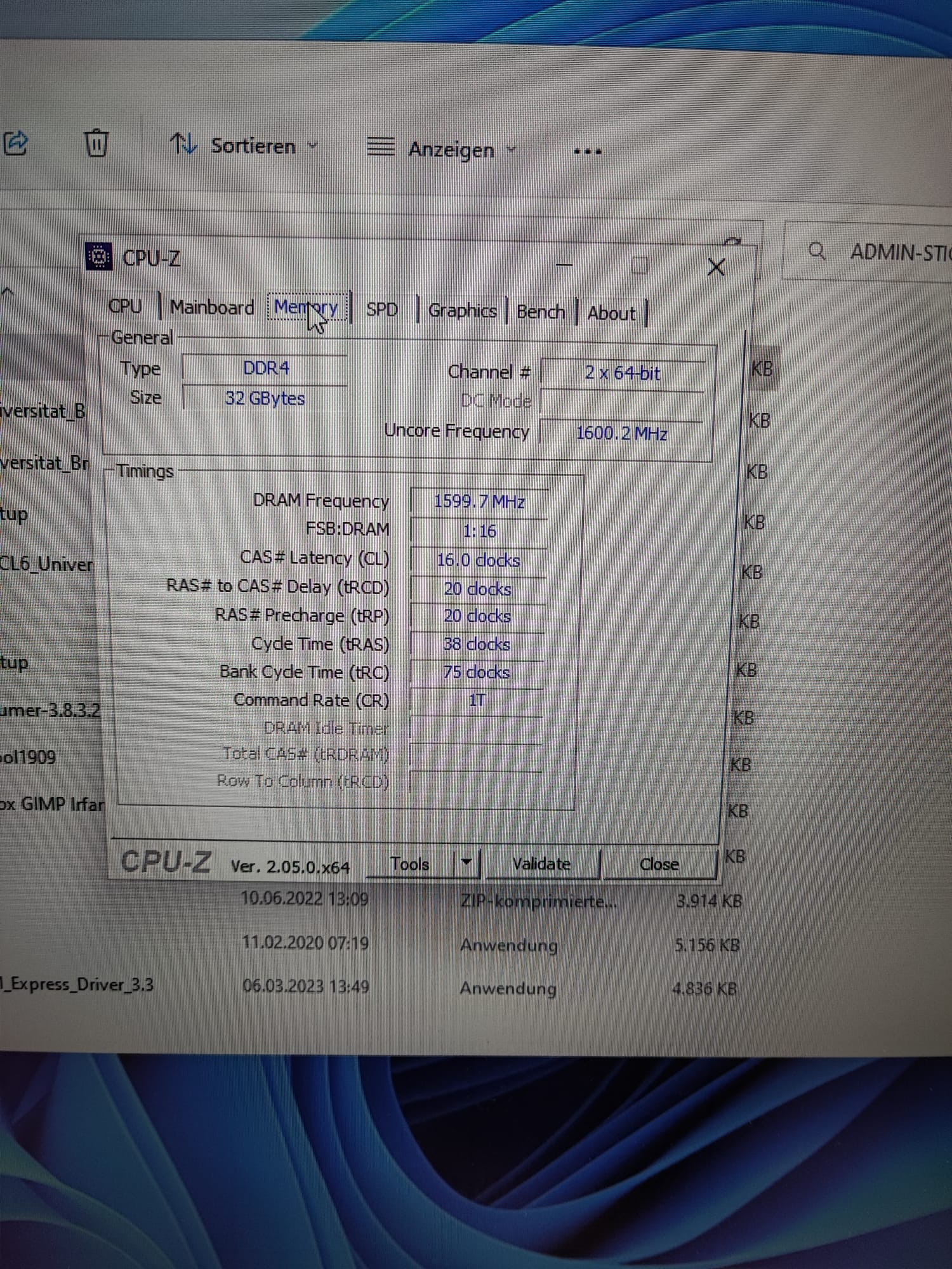

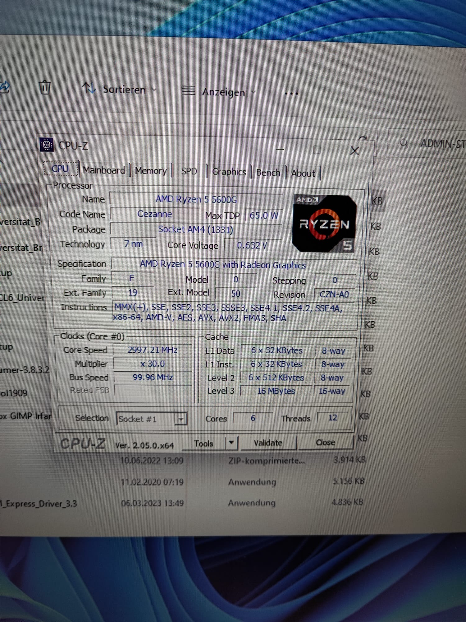

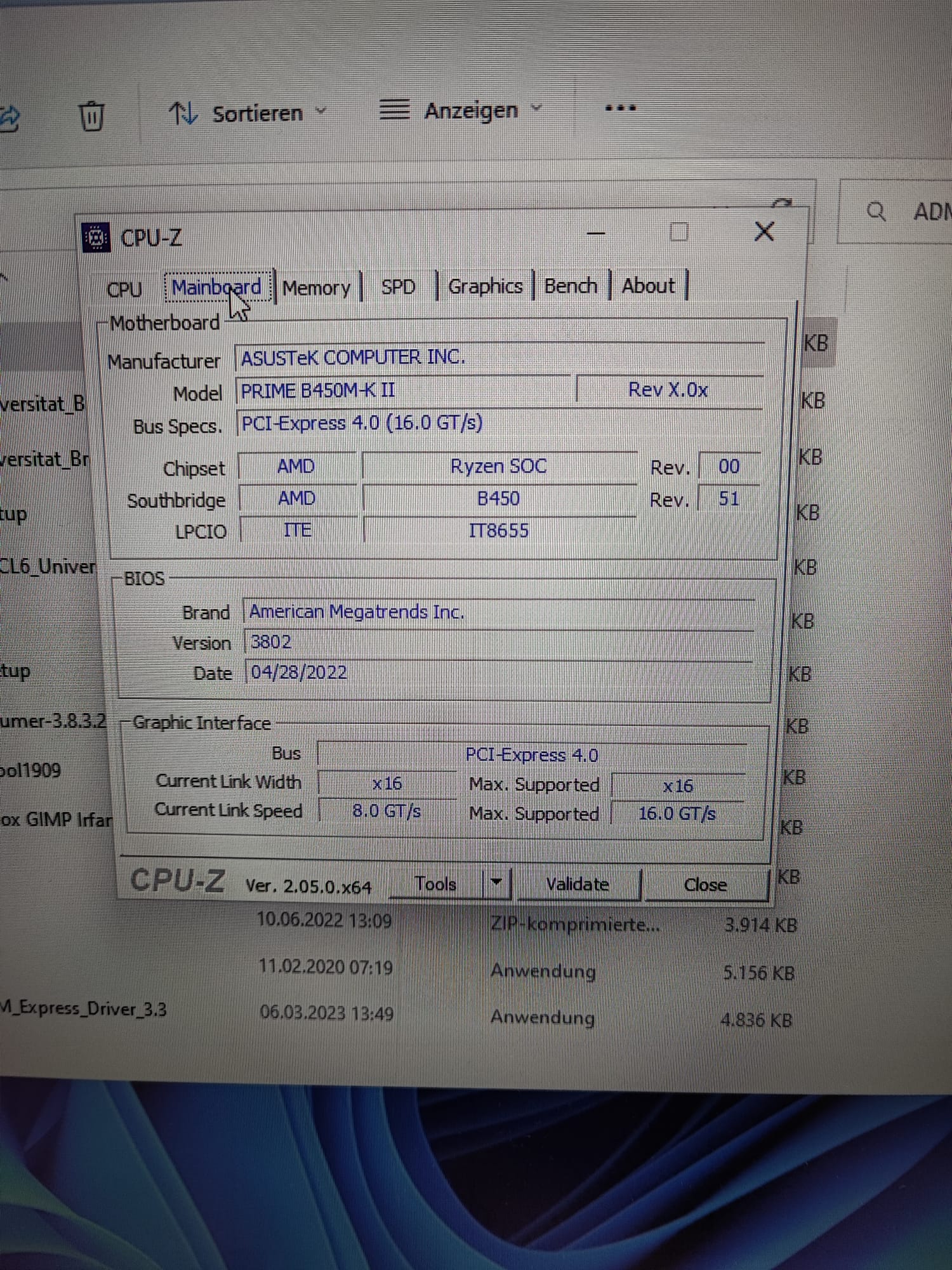

Basis Infos fehlen. Am besten Screenshots von CPU-Z Mainboard, Memory und SPD hochladen.
Dann hier mal die Fotos
