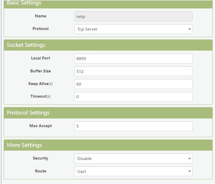

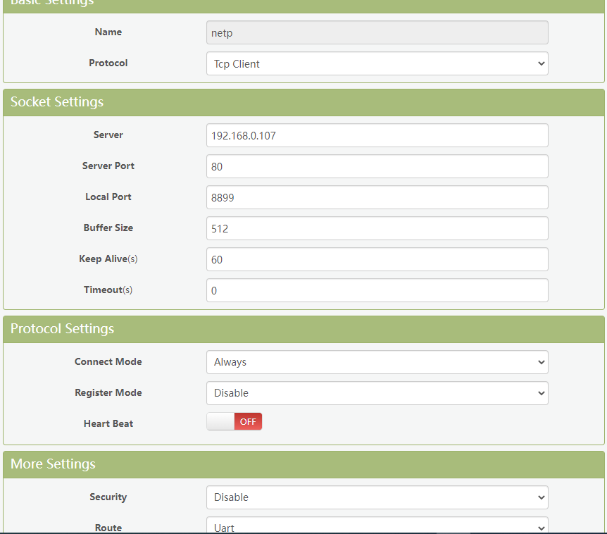

Bei mir wurde bzw. wird gerade noch eine Photovoltaik-Anlage installiert. Ich habe den den Wechselrichter im Anbau und den Energy Meter im Keller verbaut. Diese beiden Geräte müssen miteinander kommunizieren. Normalerweise über eine direkte Kabelverbindung, aber da sie bei mir räumlich getrennt sind, muss ich das Steuersignale umwandeln mithilfe zweier Protoss-PE11-Adapter (RS485 <--> Ethernet) und über das DLAN-Netz schicken. Am anderen Ende soll das Steuersignal erneut umgewandelt werden und dem anderen zugeleitet werden. Leider bekommen die beiden Geräte bislang keine Verbindung zustande. Der Smart Meter verwendet das Kommunikationsprotokoll Modbus-RTU und die Baudrate sind 9600bps. Das muss ich also auf alle Fälle in beiden PE11 einstellen. Zum anderen habe ich einen als TCP-Client und den andere der TCP-Server eingerichtet. Im TCP-Client gebe ich die IP des TCP-Servers ein.
Ist das soweit richtig? Woran könnte es liegen, dass sie sich nicht verbinden?

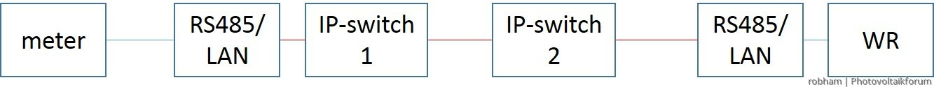

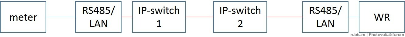

Zur Veranschaulichung nochmal ein Bild:
Die IP-switch1 und 2 sind die DLAN-Extender (TL-WPA4220 AV600-300Mbit/s-WLAN-Powerline-Extender) und die beiden RS485/Lan die beiden Protoss-PE11-Adapter (http://www.hi-flying.com/pe11).

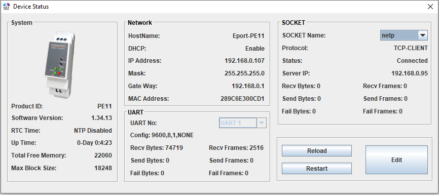

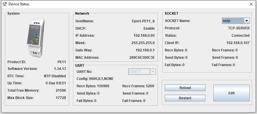

Vielen Dank für den Tipp mit der Software. Das macht das ganze deutlich bequemer. Über die Software habe ich verschiedene Kombinationen gefunden bei denen die LINK-LED beider Adapter leuchtet.
Was davon Sinn macht oder nicht, weiß ich aber tatsächlich nicht. Vielleicht kann der Solateur damit aber etwas anfangen. Er wird morgen wieder kommen...

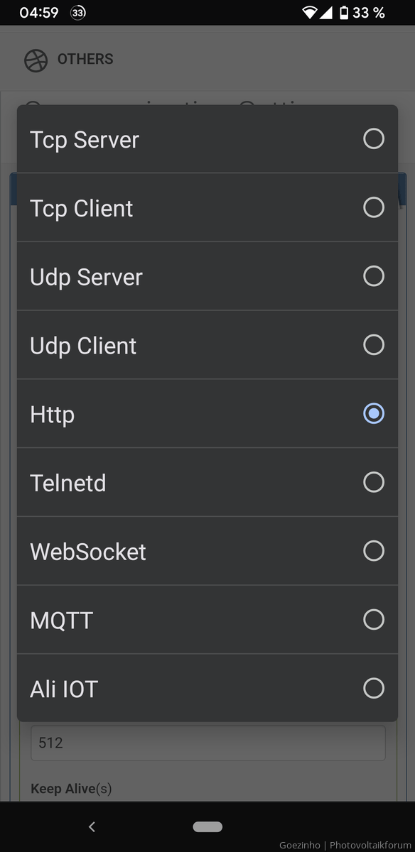

1. Möglichkeit: Adapter 1: TCP-Client / Adapter 2: TCP-Client
2. Möglichkeit: Adapter 1: UDP-Server / Adapter 2: TCP-Client
3. Möglichkeit: Adapter 1: UDP-Server / Adapter 2: UDP-Client
Aktuell sieht es so aus. Die beiden Adapter sind angeblich verbunden, aber sie senden sich keine Daten zu...
