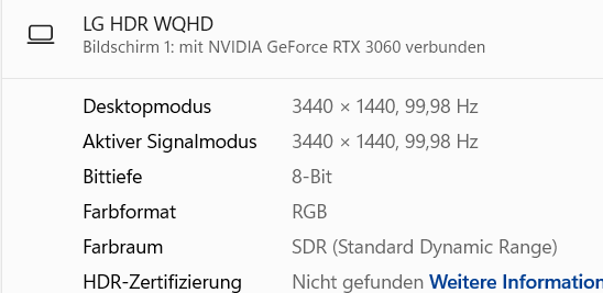

sorry, LG UK 6470 PLC 2 und die Hama Box ist G-410

also die Auflösung von 7680x4320 kann die Nvidia RX 3060. Die Box brauche ich, weil wenn ich den PC mit dem Fernseher verbinde, die Auflösung auf dem PC-Monitor sich ändert u. ich daher nicht jedesmal das Kabel ausstecken will.
das ist bedingt dadurch dass Monitor und TV unterschiedliche Auflösungen haben und der TV die vom Monitor wahrscheinlich nicht versteht wenn man spiegelt
meiner Meinung nach müsste das aber ohne den Switch funktionieren indem man via Software immer nur einen Monitor aktiv hat, da gibt es doch sogar Hotkeys in Windows
Die Box muss nicht die maximale Auflösung der RTX3060 können, sondern "nur" die eingestellte Auflösung von 3440x1440 bei 100 Hz.
Der TV kann 3.840 x 2.160 bei 60 Hz.
Also wäre das Maximum 3440x1440 60 Hz, damit es beide Geräte können.
Und das muss dann auch die Box können.
