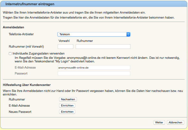

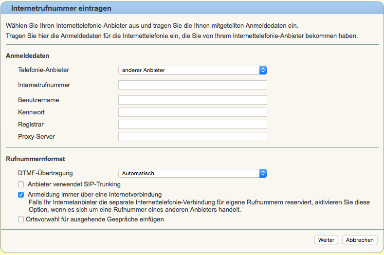

Super, danke. Das Problem ist, ich habe in der FritzBox diese Einstellungen nicht. Wenn ich Telekom als Provider auswähle verschwinden die Einstellungen.
Auch unter Anschlußeinstellungen finde ich (nachdem ich als Provider Telekom gewählt habe) nichts mehr mit Registrar.
