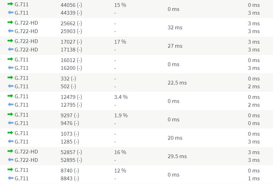

Wenn ich die Infos in der Fritzbox richtig interpretiere liegt es bei genau diesen Gesprächen immer am Paketverlust. Das Problem bestand sowohl mit der Firmware 7.03 als auch jetzt mit der 7.13, die seit ein paar Tagen auf der Box ist.

Die angezeigten Paketverluste treten zwischen der FritzBox und dem Provider auf.
Beim Surfen merkt man das in aller Regel nicht, VoIP ist jedoch sehr anfällig bei Latenz und Paketverlusten. Die Symptome sind genau die beschriebenen.

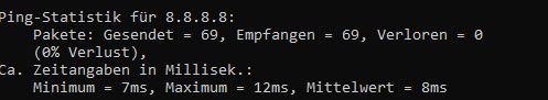

Du kannst am PC mal einen einfachen Dauerping starten und Latenz und Verluste beobachten: ping -t 8.8.8.8

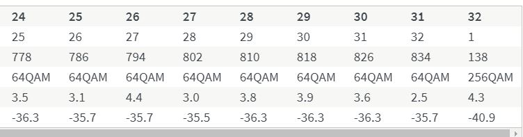

Ein Screenshot des "Kanäle"-Tabs in der FritzBox schadet sicher auch nicht.
Beim surfen nicht, aber ich bin quasi immer im Voice, wenn ich am PC bin und dann auch die größte Zeit in irgendwelchen Games unterwegs. Und da bin ich auch so der Kandidat, der zwischendrin immer auf den Ping schaut. Ich bin mir ziemlich sicher, dass alles rund läuft bis auf der Telefonie Teil.

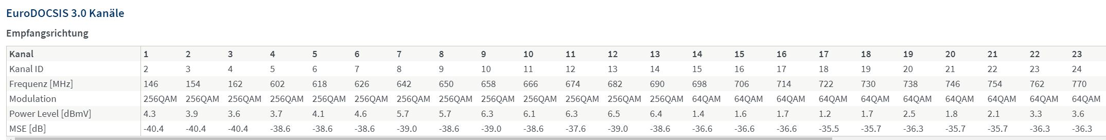

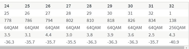

Die Kanäle:
Mal ein kurzer Ping:

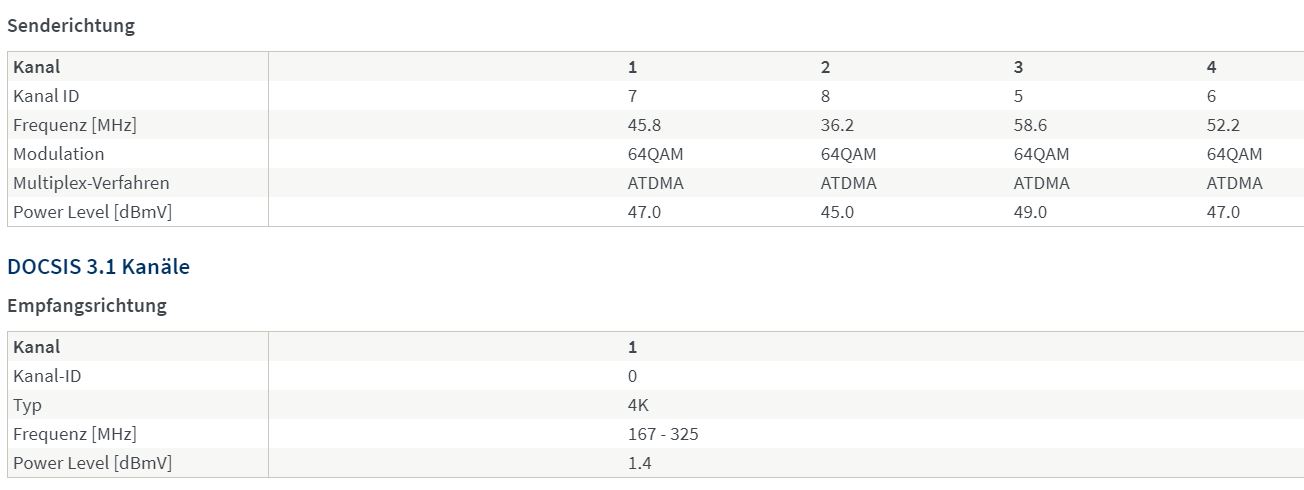

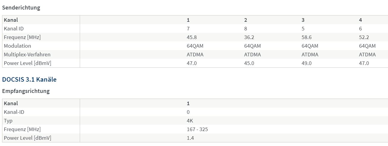

Bitte auch die Upstream- und DOCSIS 3.1 Kanalwerte posten.
Hast du Dual Stack oder DS-Lite?
Was wurde vor 2 Monaten verändert? Neuer Vertrag? Providerumstellung? Eigene oder gemietet Fritze?
@bender_
Ich habe oben noch den dritten Screenshot ergänzt. Umstellung auf den Gigabit Tarif. Dual-Stack (ist erhalten geblieben). Habe also noch eine richtige IPv4. Fritzbox ist gemietet.
War vorher auch schon Vodafone und die 6490 davor war auch gemietet.
Pegelwerte sind sehr gut.

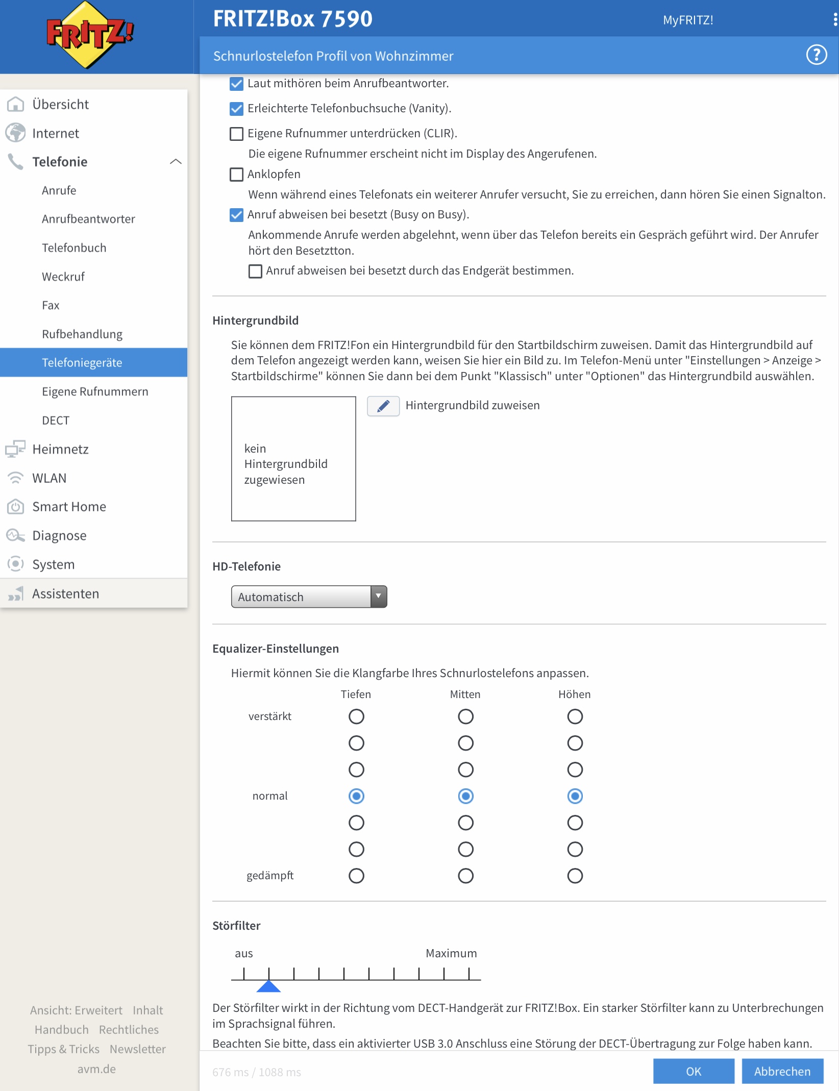

Wenn nur die Gegenseite die zyklischen Aussetzer hört (und Du selbst die Gegenseite aber unterbrechungsfrei hören kannst), dann ist es die Verbindung vom Telefon zur DECT-Basis in der FritzBox.
Dieses Problem hat sich bei mir (FritzBox 7590 mit C4, C6 und Gigaset SL910) mit den ersten Labor-Versionen „7.19...“ mit allen 3 genannten Telefonen ergeben, unabhängig von der Entfernung zur 7590.
Das Problem scheint sich unter anderem durch den einstellbaren „DECT-Störfilter“ (vorhanden in „Merkmale des Telefoniegerätes“) zu ergeben, welcher bei (vermeintlich) erkannten Übertragungs- bzw. Bitfehler temporär stummschaltet, um hieraus resultierende Störgeräusche zu unterdrücken. Die stummschaltende Reaktion auf die eventuellen paar Promille an Bitfehlern war wohl übertrieben.
Ich konnte das Problem bei mir vermindern, in dem ich diesen Störfilter auf kleinste Stufe bzw. ganz abstellte (siehe im Bild ganz unten). Voreingestellt ist sonst die mittlere Position.
Seit der jüngsten Labor-Version für die 7590 ist das Problem bei mir wieder komplett verschwunden (die kleinste Einstellung des Störfilters habe ich aber beibehalten).

Ich habe die Einstellung tatsächlich noch nie gesehen. Habe es mal für beide Handgeräte auf minimal gesetzt und werde es beobachten. Danke. Bin übrigens auf der 7.13. Bei der Mietversion wird man die 7.19 vermutlich in einem halben bis 3/4 Jahr sehen ;)
Nutzt Du evtl auch den USB 3.0 Anschluss, dieser kann DECT stören:
Beachten Sie bitte, dass ein aktivierter USB 3.0 Anschluss eine Störung der DECT-Übertragung zur Folge haben kann.
Ich hatte mein Bild (siehe etwas weiter oben) vor‘m Screenshot extra so weit gescrollt, daß dieser Satz noch sichtbar ist. ;)

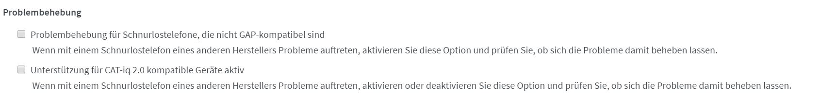

bei
Gigaset C430 muss man
CAT-iq 2.0 aktivieren
bei telefon rufnummer
Internettelefonie-Anbieter kontaktieren über ipv4 und ipv6, ipv4 bevorzugt auswählen
keine beta benutzen hab auch problemme mit telefonie seit ich die beta 7.19 benutze
usb 3.0 abschalten macht problemme
den haken wegnehmen wenn man keine fritz fon hat

Cat-iq habe ich mal wieder eingeschaltet. Die Einstellung zu IPv4 zu bevorzugen unter Eigene-Rufnummern finde ich nicht. Ansonsten mal die Verschlüsselung entfernt und DECT Eco ganz ausgeschaltet.
