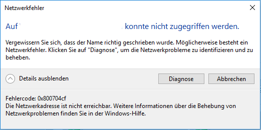

ich habe seit heute das Problem, dass ich nicht mehr auf mein NAS Server vom PC aus zugreifen kann.
Bekomme immer diese Fehlermeldung.
Habe auch schon alle gängigen Lösungsvorschläge die es bei Google zu finden gibt ausprobiert, keiner hat bisher geholfen:(

vielen Dank! Per IP-Adresse funktioniert es nun wieder einwandfrei, was mich aber trotzdem ein wenig stutzig macht, ist das es nicht normal über den Namen des NAS Systems funktioniert.
Manchmal lohnt die Fehlersuche dann nicht mehr. Workaround wäre sonst den Namen des NAS in der localhost mit entsprechender IP einzupflegen.
