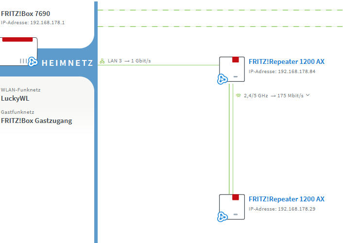

Hier mein Heimnetz.
Hab alle LAN Ports getestet. Was mich etwas wundert, da gestern nix mehr ging.
Alle Geräte die per LAN verbunden sind, werden angezeigt.
Das Switch macht allerdings Probleme. 2 Geräte die über das Switch angeschlossen sind werden angezeigt aber ein Zugriff ist nicht möglich (Synology zum Beispiel).
Hab jetzt die Synology direkt mit der FB verbunden und da funktioniert es. Kann es sein, dass das Switch einen Macken hat und die LAN Anschlüsse „blockiert“ hat?

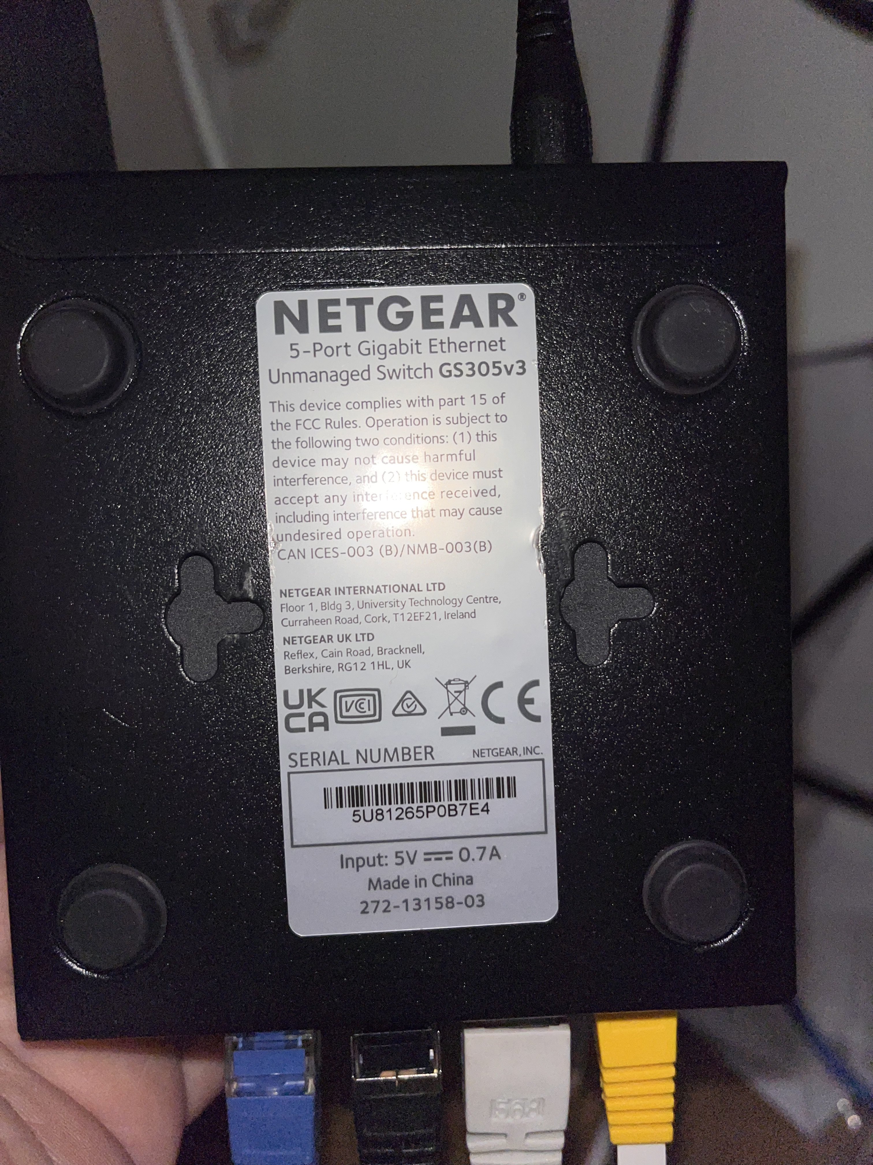

Hersteller, Modell und falls aufgedruckt die Hardware-Version, bitte
Im Forum geistert ein Software-Bug umher … in Verbindung mit angeschlossen an FRITZ!-Produkte, die manchmal einen DHCP-Server aktiv haben. Dazu gehört der FRITZ!Repeater 1200 AX eigentlich nicht.
@norKoeri
Das WLAN über die Repeater funktioniert tadellos
In der log des Router steht bestimmt an was es gelegen hat
Man müsste den aufschrauben, um zu sehen ob im Netgear GS305v3 der gleiche Chipsatz wie beim TP-Link SG105 bzw. SG105S verbaut ist. Mein Tipp: Den Switch so anschließen, wie in dem anderen Thread beschreiben. Oder den Switch aussortieren und einen Anderen, hoffentlich mit einem anderen Chipsatz nehmen. Jetzt wirst Du sagen: Aber ich hatte den Switch abgebaut und das Problem bestand weiterhin. Ja, kann – weil wir die Ursache noch nicht wirklich kennen – auch die FRITZ!Box sein, die wegen y für Zeit x ihre LAN-Ports sperrt.
