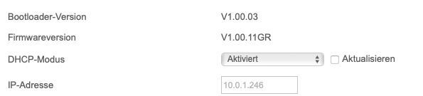

Ich habe mich für den Adressbereich 10.0.1.XXX entschieden in meinem Netz...
Der Netgear ist auch auf DHCP gestellt...

Der Switch hat keinen eigenen DHCP-Server an Board. Ich kann nur einstellen, ob die IP des Switches mittels DHCP vom Router gezogen wird oder diesem eine statische IP zuweisen...

Ich habe nun dem NETGEAR eine feste IP-Adresse zugewiesen und den DHCP-Client ausgeschaltet... mal sehen, ob das Abhilfe schafft.
