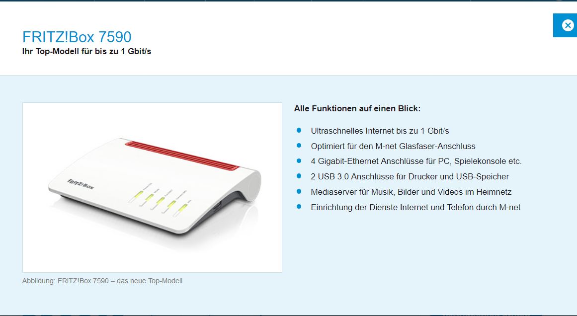

@TheCadillacMan hatte entdeckt, dass die Münchner Firma M-Net, die in München das ist, was NetCologne hier in Köln. die Fritz!Box 7590 ihren Kunden als offizelle Router anbietet. Sie schreibt in Ihrer Produktbroschüre für dieses Angebot die Standards und Protokolle soweit ich das beurtelien kann, genauso, wie es jetzt auf meiner Fritz!Box 7360 angezeigt wird:

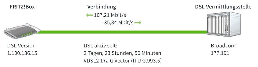

VDSL mit Vectoring funktioniert wunderbar mit der 7590.

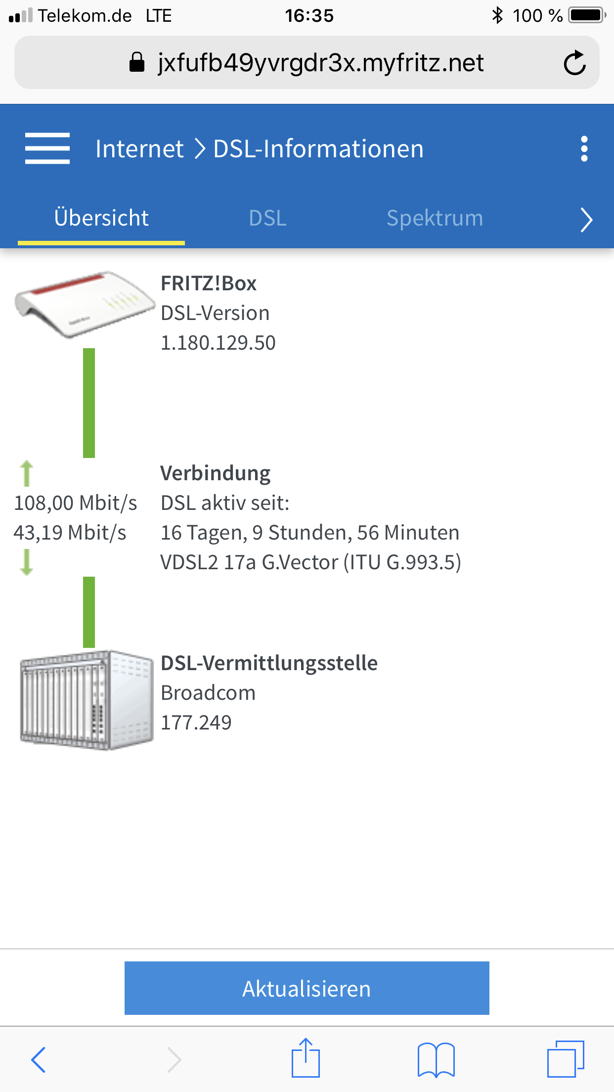

Bei mir am VDSL Zugang klappt sie auch Supi. Obwohl sie hier auch offiziell nicht unterstützt wird.

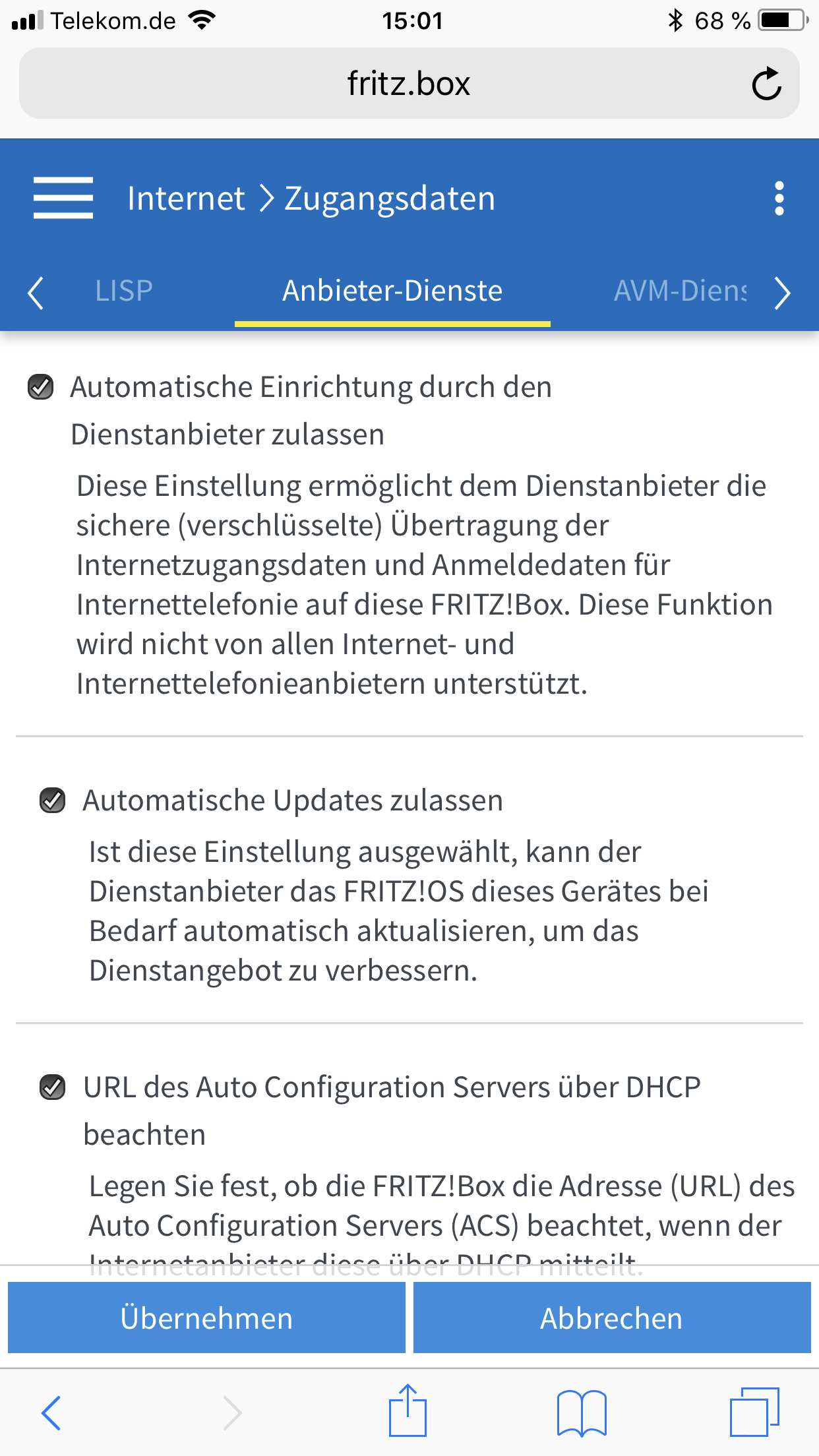

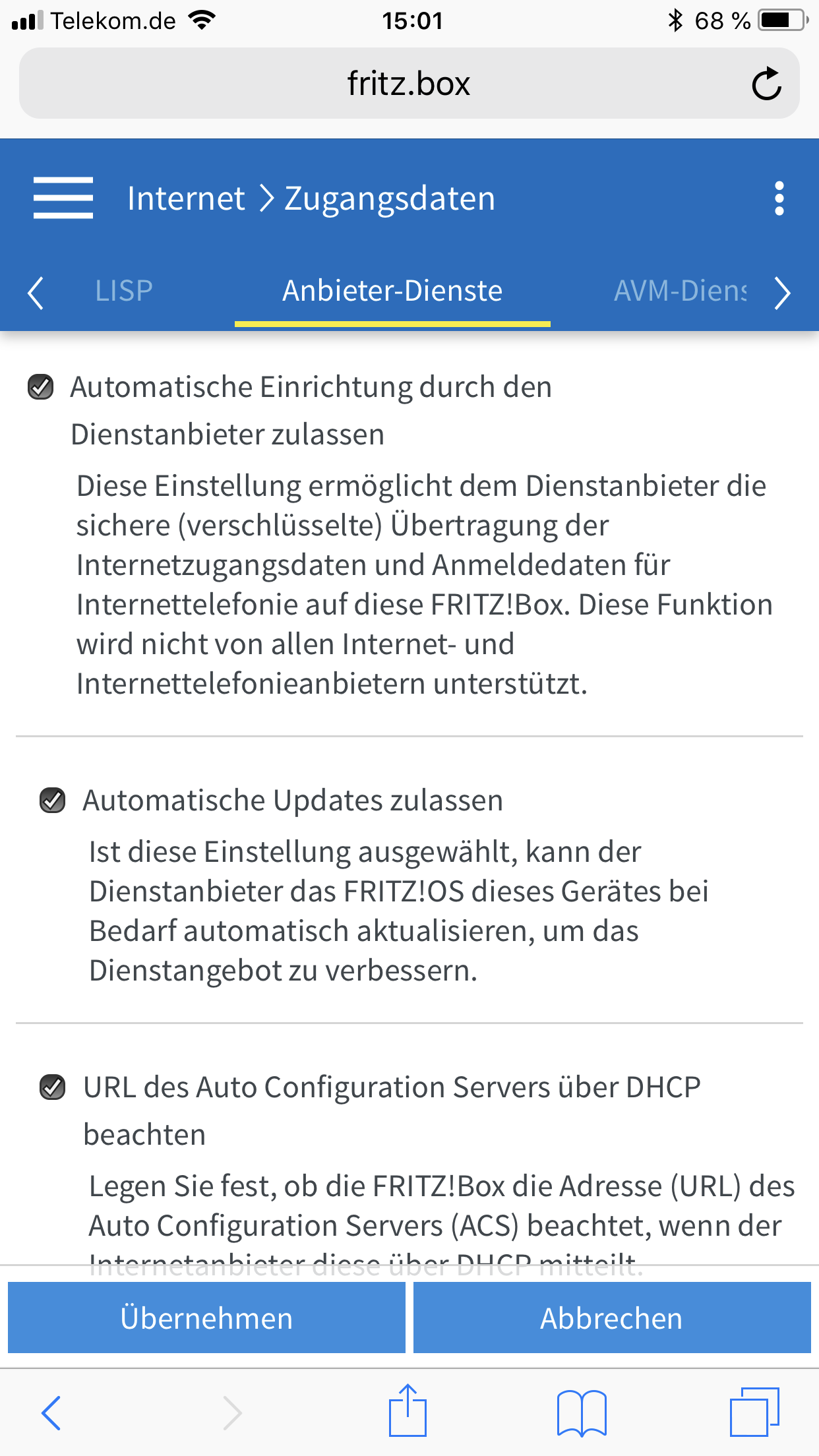

Nochmal der Hinweis darauf, dass man um Kundenportal einstellen muss, wenn man einen eigenen Router verwendet. Siehe hier:
https://subuthi.de/posts/Netcologne-und-der-eigen-Router.html
Gilt sicher auch für FTTB-Anschlüsse.
Der Anschluss versucht evtl. immer noch, die 7360 zu provisionieren.
