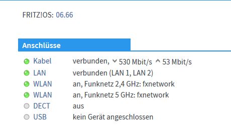

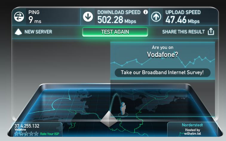

ich bin umgezogen (in der gleichen Straße) und habe im gleichen Zuge meinen VF Kabel Anschluss von 400 auf 500 MBit umstellen lassen.

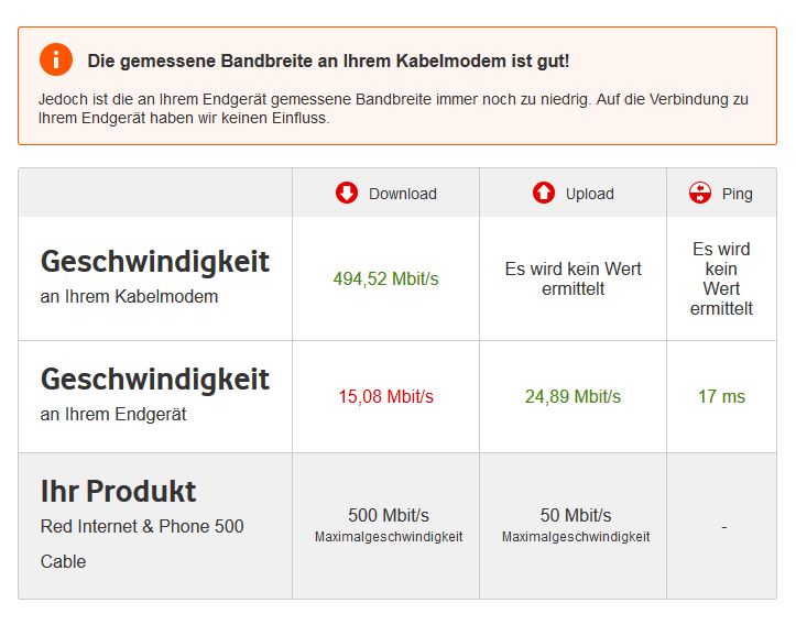

Laut FritzBox Oberfläche und Speedtest bei VF kommt die Bandbreite auch voll bei meinem Kabelmodem an (siehe Anhang).
Leider aber nicht bei meinem Endgerät. Bei diesem handelt es sich um einen Win10 Client. Die Downloadrate schwankt hier zwischen 3 und 20 MBit, die Uploadrate ist meist recht stabil zwischen 30 und 50 MBit.

Die Geschwindigkeit in der Fritz Box Oberfläche hat nix mit der real bei dir ankommenden Downspeed zu tun. Das wird nur angezeigt was mit der Kopfstelle ausgehandelt wurde bzw. für dich freigeschaltet ist. Mach mal nen Speedtest auf Speedtest.net. Sogar die Vodafone Hotline empfiehlt nicht ihren hauseigenen Test. Noch dazu ist Kabel nunmal ein „Shared Medium“. Deine gebuchte Geschwindigkeit muss nicht zwangsläufig bei dir ankommen, insbesondere zur Prime Time ab ca. 17:00.

Edit: Ticket bei VF hatte ich schon. Die meinten alles sei ok und ich soll meine Endgeräte und Einstellungen überprüfen -.-
