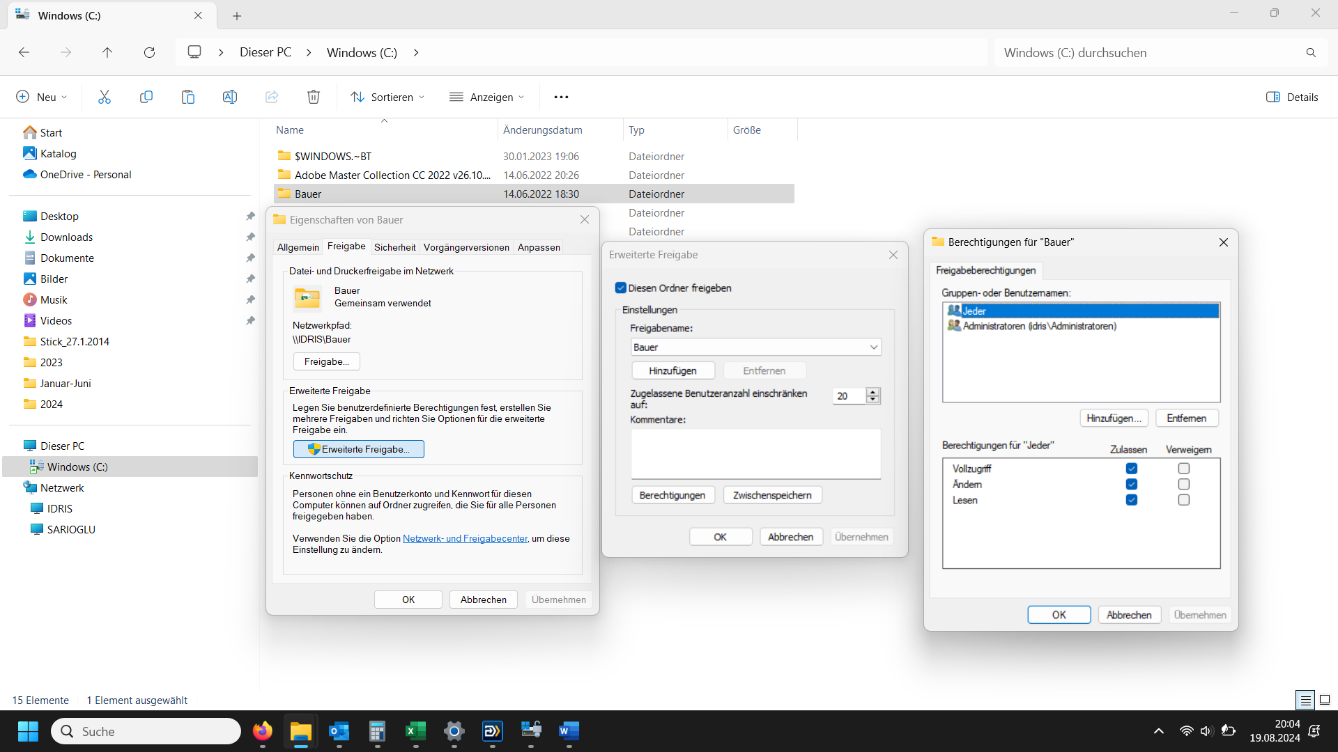

Habe ich getan, also zum Ordner-Eigenschaften-Freigabe-erweiterteFreigabe-(Haken bei diesen Ordner freigeben)- Berechtigungen-Jeder und unten dann vollzugriff.
Und das ganze dann weil ich genervt war für den gesamten Datenträger C.

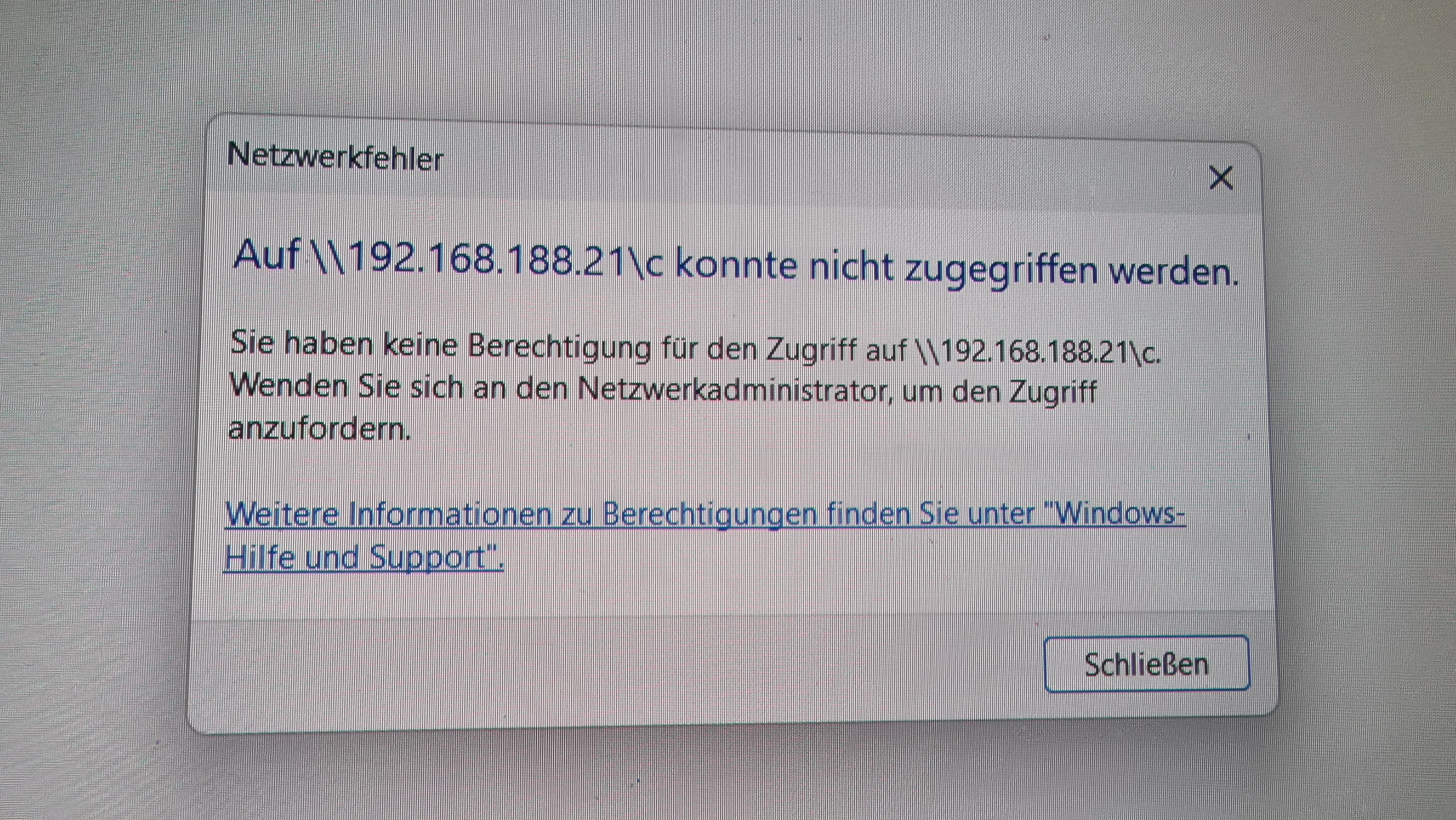

Wenn ich über Netzwerk auf den anderen Laptop klicke(über IP Adresse zugegriffen da es nicht unter Netzwerk aufgelistet ist) sehe ich alle Ordner aber kann sie nicht öffnen.
Da kommt die Meldung (siehe Bild)

@cartridge_case So habe ich einfach den Ordner genannt damit es schnell geht. In C ist der Windows Ordner, also effektiv der gesamte Laptop freigegeben mit vollem Zugriff für jeden.

@cartridge_case Das habe ich davor probiert, hat auch nicht funktioniert. Ich habe keine Berechtigung wie auf dem Foto zu sehen ist. Egal welcher Ordner. Und alle wurden auf die gleiche Art freigegeben.

Wenn ich draufklicke kommt wie auf dem ersten Foto zu sehen ist die zugriffsverweigerung. Also habe ich die ip ausgelesen und direkt darüber zugegriffen, dann sehe ich wenigstens die Ordner aber darf immernoch nicht reinschauen
Das passt aber alles nicht zur Fehlermeldung. :-/
