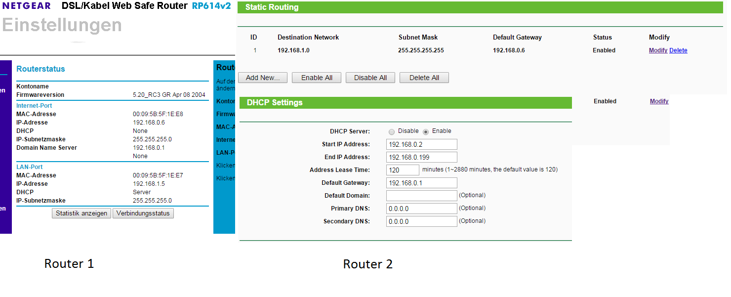

Hallo Zusammen,
hier meine Problemstellung
Wenn ich mit meinem Smartphone über Wifi mich verbinde bekomme ich eine IP mit 192.168.1.3. Mittels Ping komme ich über Router 1 zu Router 2 und kann dort den Teilnehmer 192.168.0.4 erreichen.
192.168.0.6 ( WAN ) vom Router 1
192.168.1.5 ( LAN Port 1 ) vom Router 1
192.168.0.1 ( LAN Port 1 ) vom Router 2
Möchte ich aber von 192.168.0.4 (Router 2 ) das gleiche in die andere Richtung zu 192.168.1.3 fällt der Versuch fehl.
Anbei noch die Config für das static routing vom Router 2.
mfg
Mathias

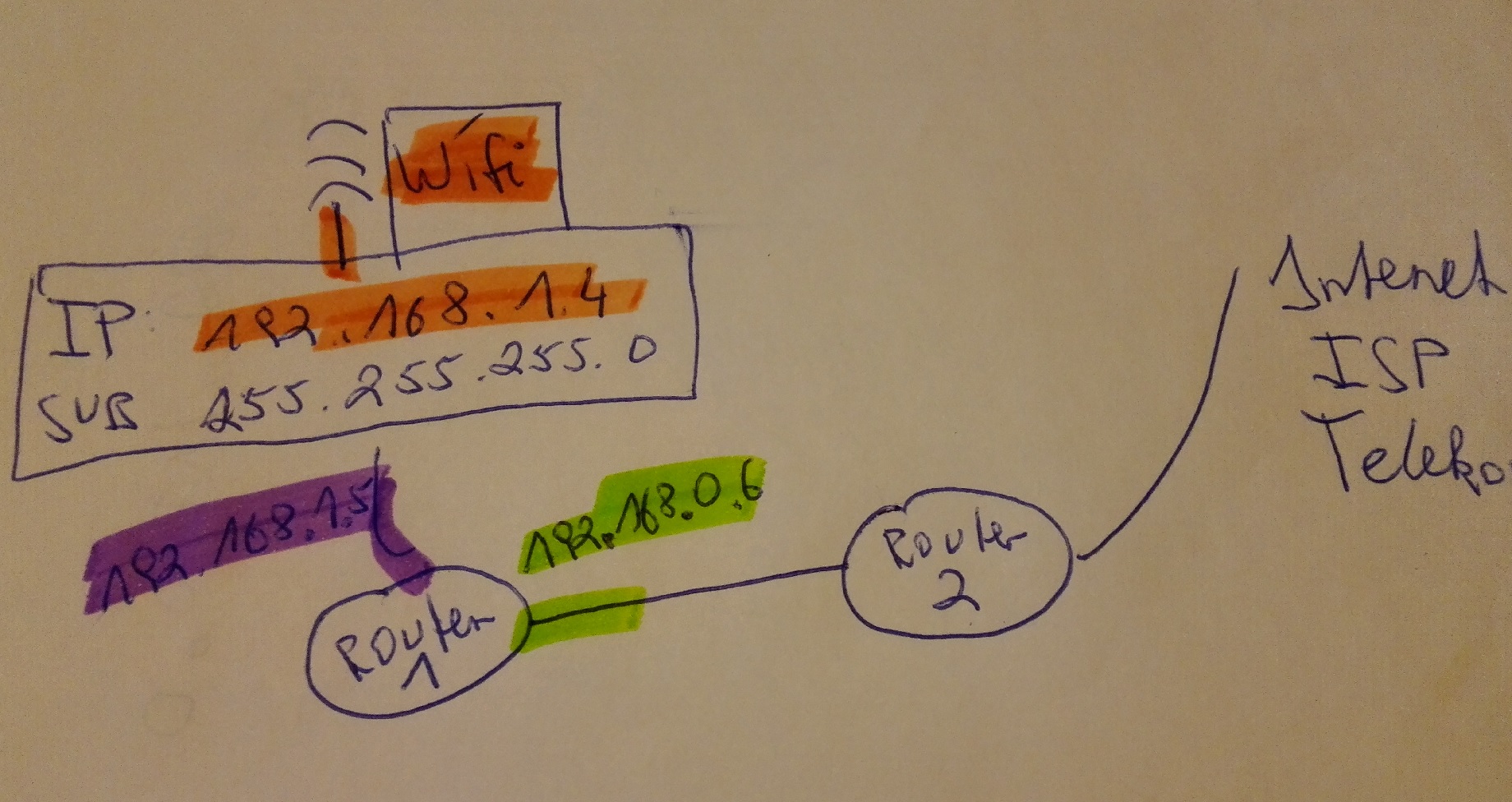

Du hast also einen Kabelanschluss der Telekom mit einem normalen Router? Und da dieser Router kein WLAN kann hast du noch einmal einen WLAN Router per Kabel mit dem Router der Telekom verbunden?
Dann müsstest du den WLAN Router als Accesspoint einrichten. Heißt Modem und co. am WLAN Router muss ausgeschaltet sein. Außerdem musst du von LAN zu LAN verbinden.
Ich habe ein Modem von der Telekom, der Anschluss geht in den Router 2 ( WAN ).
Router 2 generiert mittels DHCP 192.168.0.2 - 192.168.0.199 .
Die IP 192.168.0.6 ( LAN Port 1 vom Router 2 ) geht in den ( WAN Port 1 vom Router 1 ) .
Router 1 generiert mittels DHCP 192.168.1.2-192.168.1.199.
Der Wifi Acccess Point bekommt die IP 192.168.1.4.

Heißt du hast 2 Router und dazu noch den extra Accesspoint? Wozu benötigst du dann den zweiten Router?
Ich würde den Router der Telekom behalten...der macht dann auch DHCP etc. Daran dann den Wifi Access Point und fertig.
