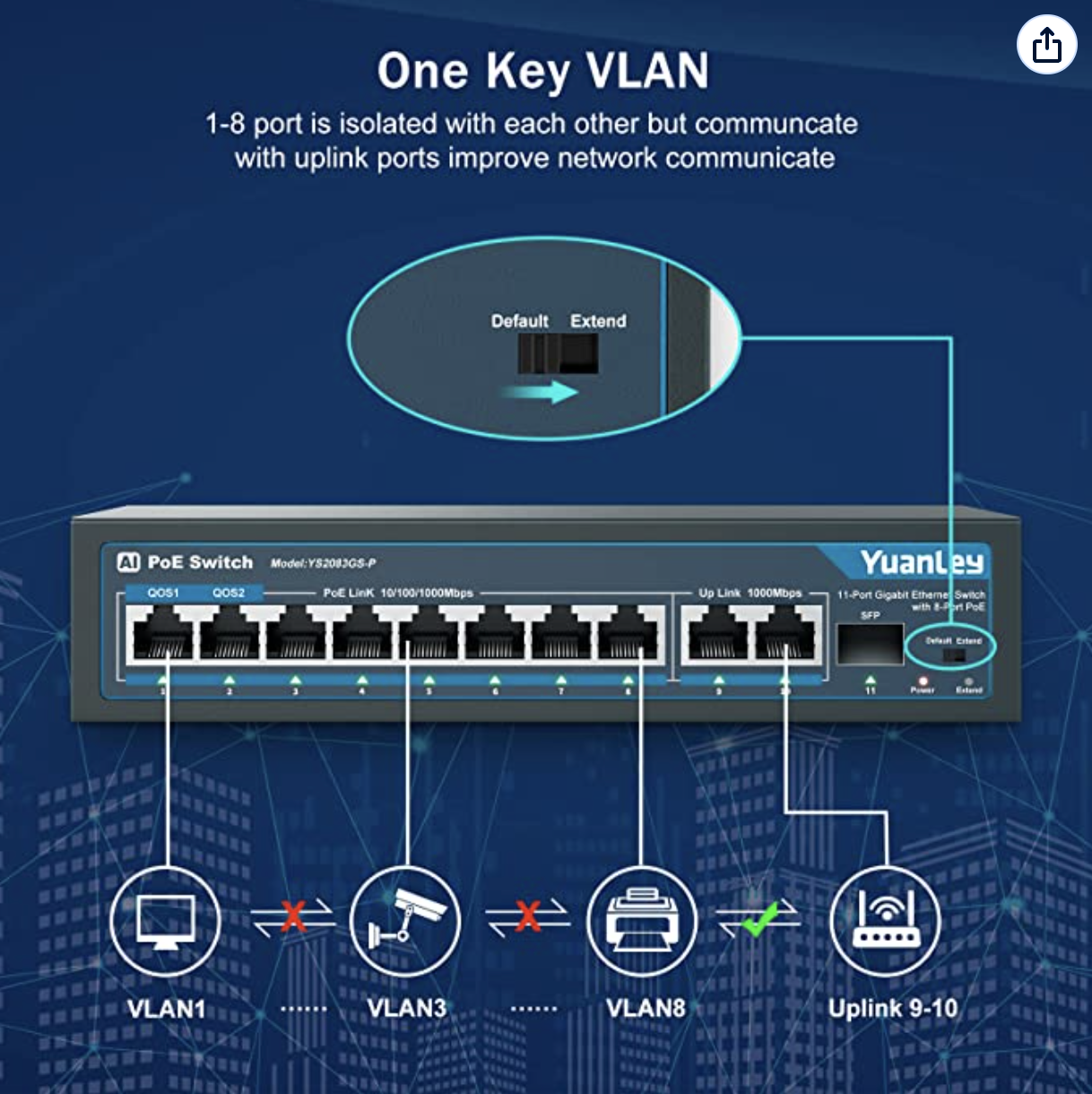

Ok, aber beide haben ja explizit einen (bzw. 2x Uplink) - das verwirrt mich.
Da diese "schneller" sind würde ich die auch nutzen wollen.
Sind sie schneller? Du hast keinen Switch genannt sondern nur die Fritzbox.
E: selbst wenn sie 2,5GBit (oder mehr) können sollten, die FBox hat trotzdem nur 1GBit-Ports...
Sorry, mein Fehler ...
Wer kennt ihn nicht, den bekannten Switchhersteller Yuanley... :o
Der Switch hat noch 10/100er Ports? Ich würd mir was anderes besorgen...
Und benötigst du überhaupt VLANs und PoE?
Der Switch #1 (aus 2019) hat 10/100 der Switch #2 (der neue) hat 10/100/1000
Das ist doch Standard?!
Hups, sorry. Da hab ich irgendwie die 1000 bei den linken Ports übersehen.
Aber schneller sind die Uplinks dann ja trotzdem nicht...
Ich würde aber gerne die PoE Ports frei bzw. anderweitig nutzbar haben!
Dann mach das doch einfach.
Ob du nun spezielle Uplinkports und/oder Crossoverkabel nutzt spielt erst mal keine Rolle.

Was ist "portierbares VLAN"?
Webinterface hat die Kiste nicht:
"Nicht Verwalteter"​

Wenn ich deutsch - Chinesisch und dann auf englisch übersetzen lasse heisst es mobiles vlan oder Portable vlan
Also tragbares vlan. Frag den Hersteller was er damit Meint. Als Übersetzer empfehle ich deepl
Der Schalter lässt vermuten, das 1/4/8 getrennt werden und nicht mit dem uplink kommunizieren
Port-Basiertes VLAN. Alle Daten von einem LAN-Port landen dann im (konfiguriertem) VLAN. Da die VLAN-"Konfig" bei dem Switch aber aus einem simplen Schiebeschalter besteht würd ich mir da nichts von erwarten.
Normalerweise kann z.B. ein Rechner an der Fritzbox LAN2 einen anderen an LAN3 sehen und sich mit dem verbinden. "Größere" Switche können das nun verhindern. Die Ethernet-Frames werden markiert (tagged), sodass sich nur Geräte innerhalb des VLANs sehen. Das geht portübergreifend. dann gibt es noch untagged VLAN, direkt am Port aka portbasiert. Hier anschaulich erklärt.
https://www.thomas-krenn.com/de/wiki/VLAN_Grundlagen
Was hast du denn überhaupt vor? Wenn dir VLAN gar nichts sagt, hast du vermutlich die falschen Switche. Das portbasierte scheint bei denen fest verdrahtet zu sein, wenn es kein Webinterface gibt.
Edit:
Guter Hinweis. Du meinst, der Schalter Default/Extend macht portbasiertes VLAN/kein VLAN?
die Uplink Ports haben kein PoE, das ist der große Unterschied zum Rest
Reaktionen: xexex
