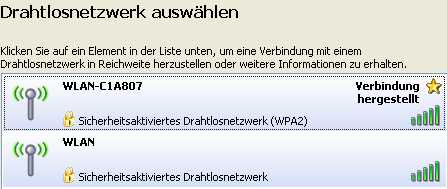

bei mir schmiert immer meine Verbindung ab, wenn ein 2tes WLAN aktiv ist.
Ich hab sehr gute Verbindung aber z.T. nur 18MBit/s. die Verbindungsgeschwindigkeit schwankt dann auch sehr stark, wenn ich mich bei BF2 auf nen Server wählen will schmiert die Verbindung komplett ab.
Was kann ich tun, hab WPA2 an, der andere nur Verschlüsselung an (denke WEP?) wird nicht genau angezeigt.

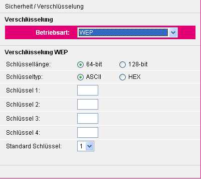

EDIT2: nö keine besserung, hab mal testweise auf unverschlüsslet gestellt....wie funktionniert das mit WEP? hab das irgendwie nicht drauf...............anbei Anhang vielleicht weiß jemand was einzustellen ist?

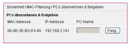

Edit3......hab jetzt keine Verschlüsselung aber MAC-Filter angemacht und meinen PC "übernommen" siehe Anhang, ist das dann sicher? dass kein anderer auf mein Netzwerk zugreifen kann?

Nein, ist es nicht. MAC-Adressen kann man spoofen.

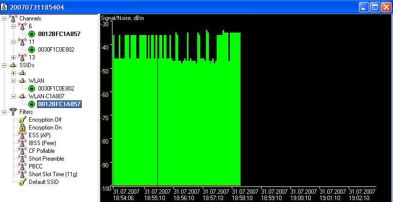

Vermutlich wird der gegnerische Access-Point (wie viele hierzulande verkauften Geräte) auf Kanal 6 laufen. Windows zeigt einem den Kanal nicht an, und wenn es auch die Software der WLAN-Karte nicht tut, lass' mal Netstumbler laufen.
das tool netstumbler. ich hoffe mal nicht illegal, kann dir wlans in der umgebung anzeigen, signal stärke und auch welchen kanal es benutzt. so kannst du dein wlan optimieren. WEP undMAC ist doch beides schund, ich meine die WEP geschichte hat die paderborn uni doch in einer minute geknackt gehabt, dann wär da noch das es die verbindung lahmt meine ich.

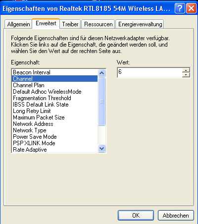

Edit: also der is auch auf 11, hab grad auf 4 umgestellt da ging dann garnüscht mehr, auf 6 funzts einwandfrei jetzt erst Mal, Mal schaun wies läuft.

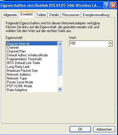

öhm, es solls auch geben, dass man den kanal auch an der eigenen wlan karte anpassen muss.
Na bei 6 und 11 hab ich ja auch nix geändert, wo kann ich das einstellen?
Gruß
PS läuft grad so, schwankt aber immernoch zw 11~54Mbit/s:freak:
€² Anhang dran, habs gefunden(?)
€³ hab Mal mit Netstumbler und der Antenne gespielt...vielleicht bringts was?
