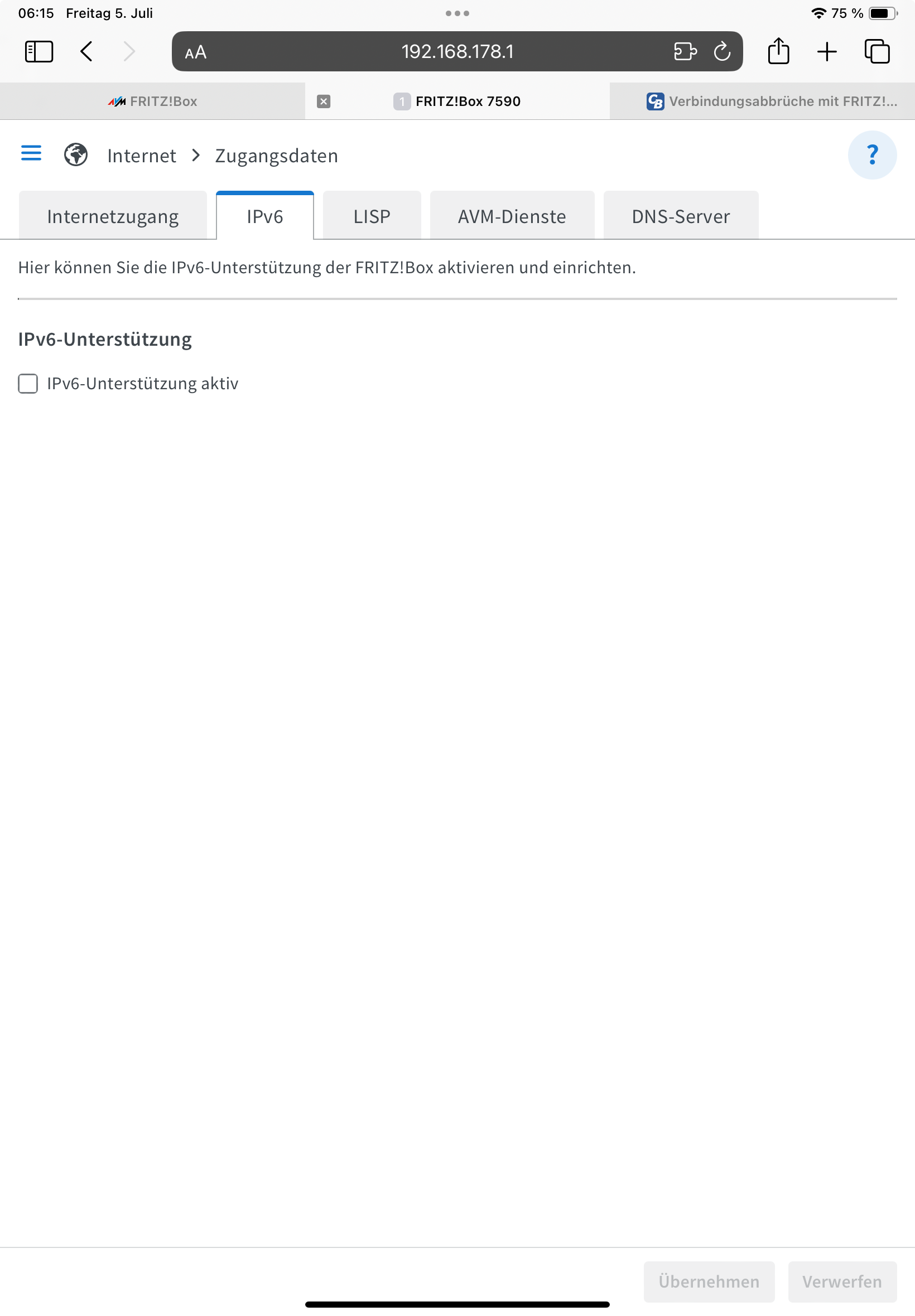

@Drumatic Echt Lustig, ich habe auch jetzt seit ca. 7 Tagen andauernd diese Abbrüche was hier gemeint ist. Ich habe heute Eon kontaktiert und mir wurde gesagt das es am IPv6 liegt! Diese wird automatisch nach update aktiviert. Es muss deaktiviert werden. Ich habe heute bis vorhin kein Abbruch gehabt. Es nervt mich unheimlich, Mein TV läuft über Internet und ich kann kaum Zocken und stream hängt sich immer auf.
@hakaninho11 du meinst, in der FRITZ!Box unter Zugangsdaten die IPv6 Unterstützung deaktivieren? Ja, die war bei mir aktiv. Ich hab sie jetzt mal abge geklickt. Danke.
Also der IPV6 Tip führte zumindest heute 1 mal noch zur Unterbrechung. Hab dann auch mal jemanden in der Hotline erreicht: Hier wurde mir erneut geraten, die IPv6 Unterstützung abzuschalten, zudem gäbe es noch den TIP die dynamische IP dazuzubuchen ( 3 EUR /Monat) damit KÖNNTE das Problem behoben sein.
Kann das jemand mit der vorstehenden Problematik nachvollziehen? Ist es denkbar, dass das Problem damit behoben wäre? (Mal abgesehen davon, dass man für einen funktionierenden Anschluss offenbar noch mehr bezahlen soll).

Hier ebenfalls eon, Glasfaser, Fritzbox 7590 und seit Wochen gerne mal alle 30 Minuten nen Internetabbruch von 1-2 Minuten. Angerufen bei denen heißt es immer nur "schickt uns routerlogs". Im Router ist jedoch nichts vom Abbruch zu sehen weil nen ONT dazwischen hängt. Weiß nicht genau ob hier außer beten noch etwas zu retten ist.
Hier auch jede Stunde Internetabbruch von 1-2 Minuten über E.ON Highspeed. Macht echt keinen Spaß mehr.
Würde mich interessieren ob die Buchung einer öffentlichen IP das Problem beseitigt oder wann Westnetz/EON die Störung in den Griff bekommen möchte.
Das gleiche auch bei mir.
Ebenfalls Eon Kunde und alle 30-60min einen kurzen Verbindungsabbruch. Mir wurde auch von Eon geraten das Häkchen bei IPv6 zu entfernen...
Geholfen hat bisscher nichts.
Ich dachte es hängt daran, das ich einen weiteren PC ans Netzwerk angeschlossen habe und hab mir seit tagen den Kopf zerbrochen...scheint wohl dann ein Provider Problem zu sein.
Gibt's mittlerweile irgendwelche Lösungen?
Mein letzter Stand dazu ist immer noch aktuell, da warten wir noch auf den Vorleister von Westconnect, dessen Konzentratornetz aufgrund eines Softwarebugs geupdated werden muss. Direkt am BNG funktioniert es bei uns ohne Probleme. Macht da also bei der Hotline Stress, das es da mal weiter geht.
Die CGNATs sind übrigens nicht am Anschlag, die haben noch Luft.
