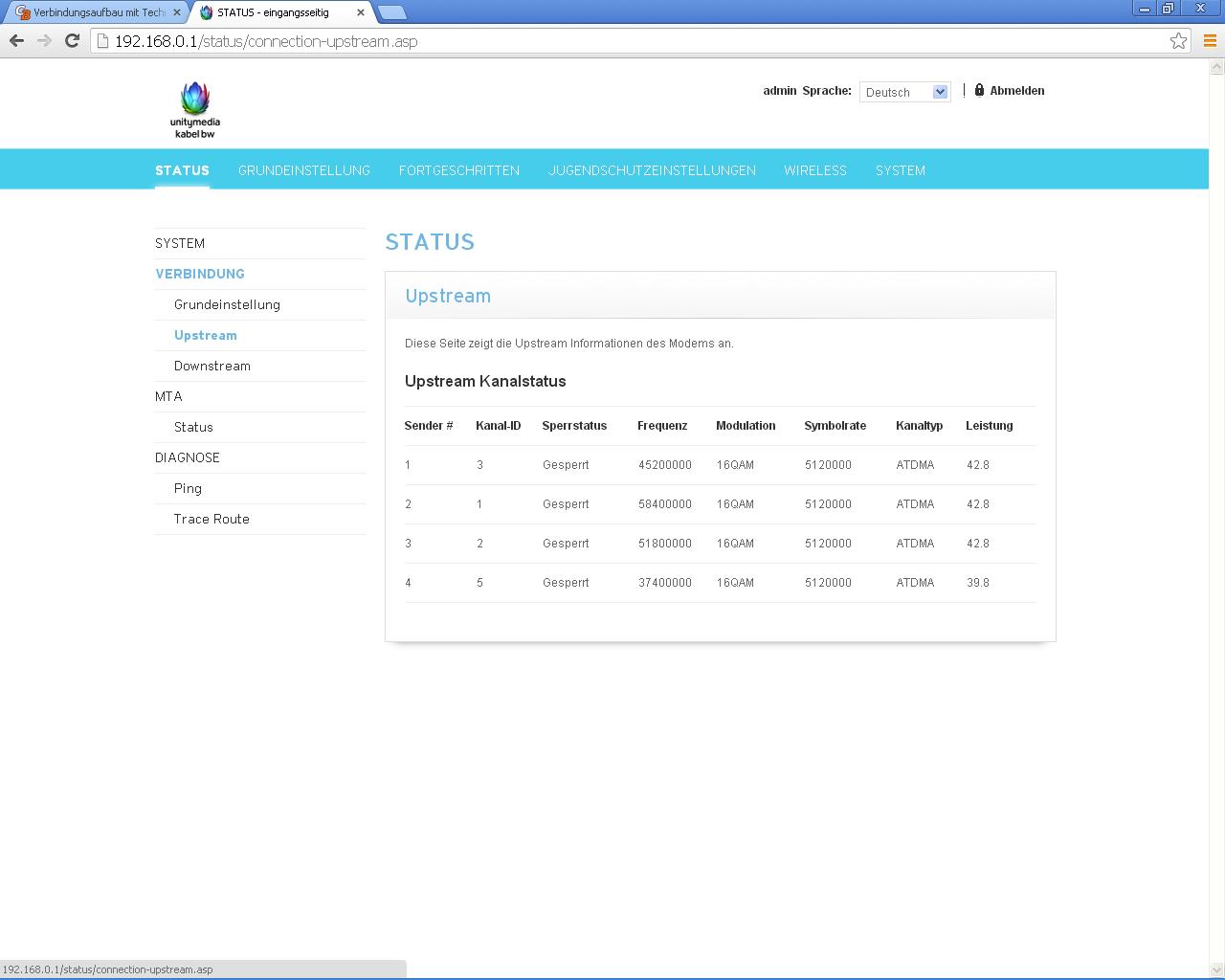

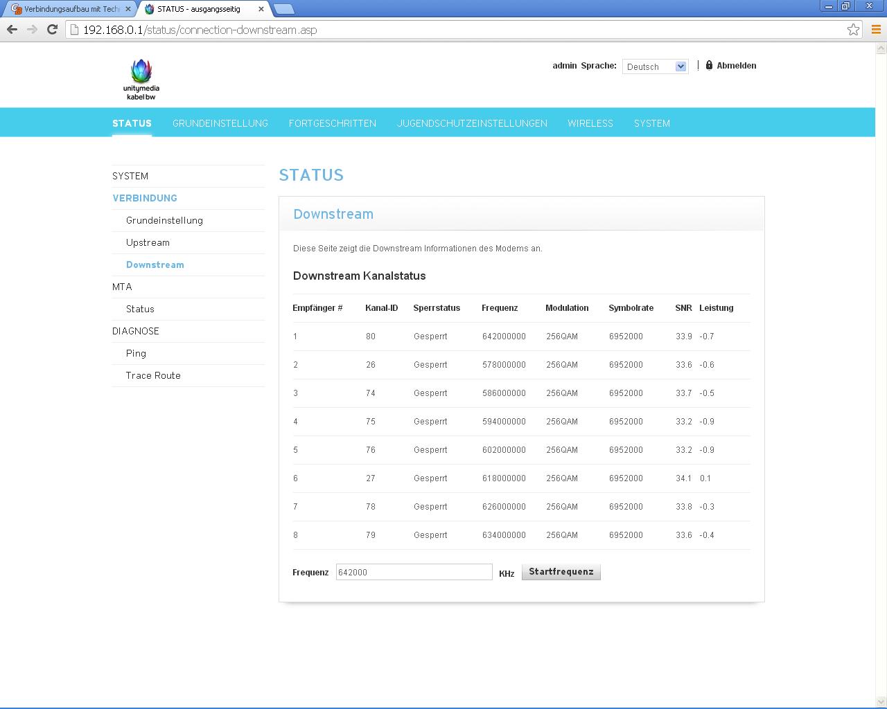

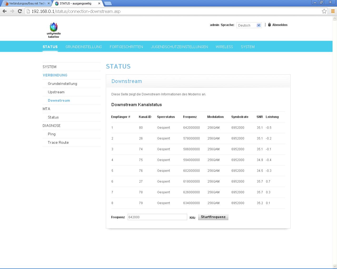

Log dich bitte mal in das Modem, die Pegelwerte wären interessant zu wissen. Ich würde aktuell davon ausgehen, dass bei dir der sogenannte Rückweg zu hoch ist.
Die IP ist 192.168.0.1, Zugangsdaten sind admin als Name und admin als Kennwort.
Müsste dann irgendwo was mit Zahlen, Frequenzen, dB und so stehen, davon bitte mal einen Screenshot raufladen.

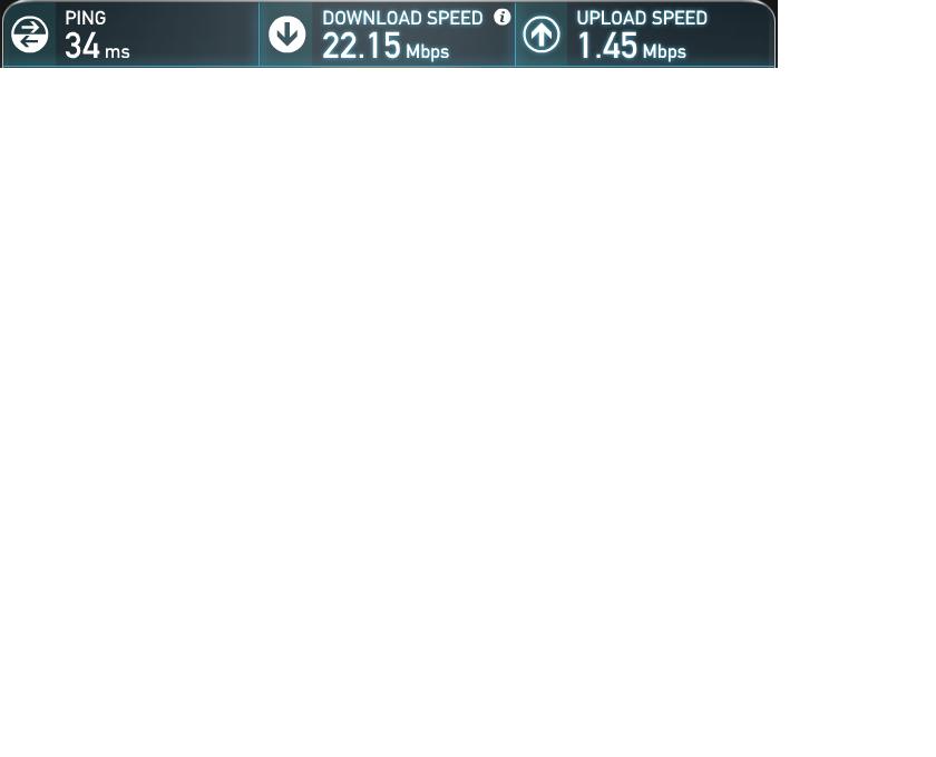

Dazu fällt mir ein, dass ich auf Raten dieses Forums unter speedtest.net die Geschwindigkeiten testen wollte. Und selbst wenn die Downloadwerte sich zwischen z. B. 22-25 Mb/s einpendelten, so knallt der Wert stets kurz vor Schluß auf 8-10 Mb/s runter.
Meinst Du das eventuell mit 'Rückweg'?

Deinen Speedtest meine ich nicht mit Rückweg, das beschriebene Problem tritt gerne bei Firefox auf, da sich dort Java aufhängt bei so großen Datenmengen.

Ich hoffe, dass Du einen solchen Screenshot meinst?!?!
Upps, ..., hab schon resetet. :-)
Hier der neue Download-Screenshot ...

... und hier nun speedtest.net ...
Hervorragende Signalwerte? Echt? Ich sehe nur aneinandergereihte Zahlen! :D
