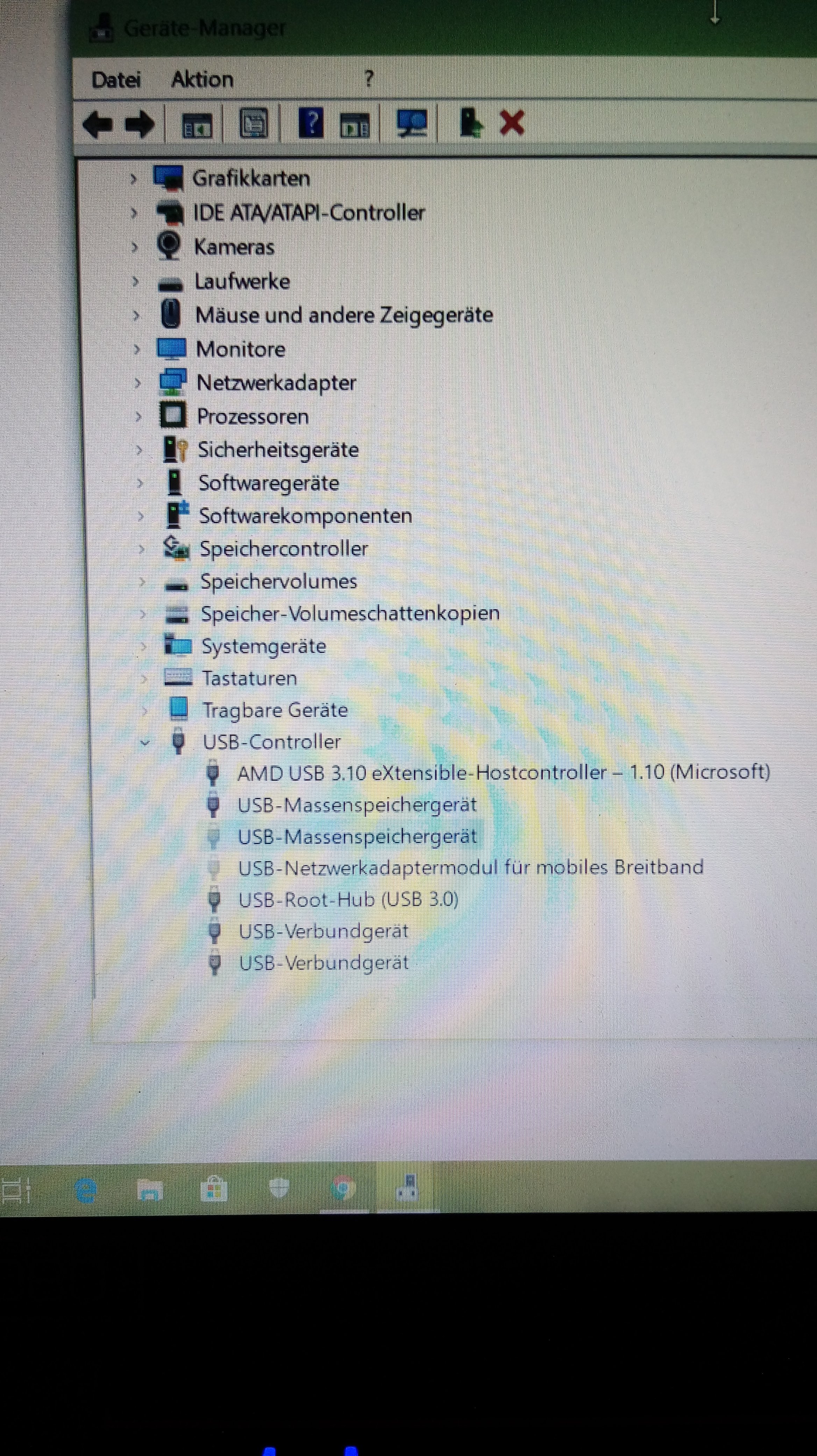

Also die alten Treiber habe ich alle deinstalliert. Habe auch nochmal den neuen Huawei neu installiert. ( ist es eigentlich normal, dass mir hier m Geräte-Manager dann so viele USB-Verbundgeräte angezeigt werden? Die gehören alle zum Huawei e3372~ waren alle auf einmal da als ich den Stick neu installierte...siehe Bild)

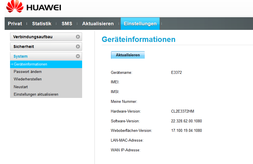

Bezüglich der FW... Also wenn ich auf der "Hilink-Seite" des Sticks nach Updates suche, wird mir angezeigt, dass die Version aktuell sei (Software-Version 22.328.62.0.1217 Weboberflächen-Version 17.100.18.05.1217)
Kann bzw. Soll ich hier nochmal übers Internet manuell nach nem Update suchen? (Wenn ja, wo? Ich finde da so viel und bin mir nicht sicher, bevor ich was falsches runterlade~ kenne mich da nicht so gut aus)

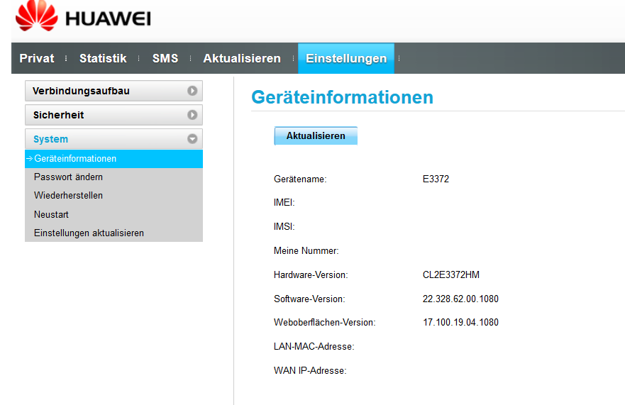

Das mit den Verbundgeräten ist normal.
Du scheinst sogar eine Neuere Software-Version zu haben als ich, kann aber auch an einer anderen Hardwareversion liegen.

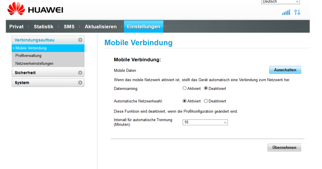

Hast du schon mal den Stick resettet?
Profil hab ich keines angelegt, sondern wurde Automatisch über die SIM festgelegt.
Meine Einstellungen sehen folgend aus:
Viel kann man ja sowieso nicht einstellen.

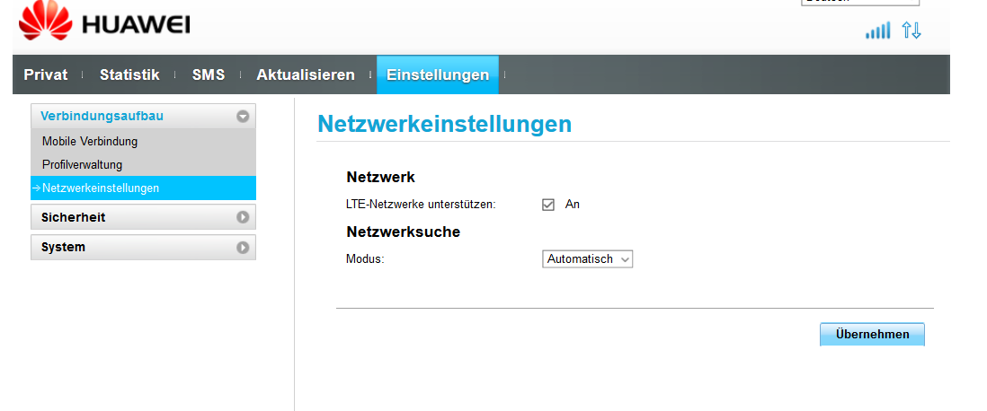

Hilink Einstellungen haben wir die gleichen drin. (Nur das "LTE-Netzwerke unterstützen" finde ich bei mir gar nicht..)

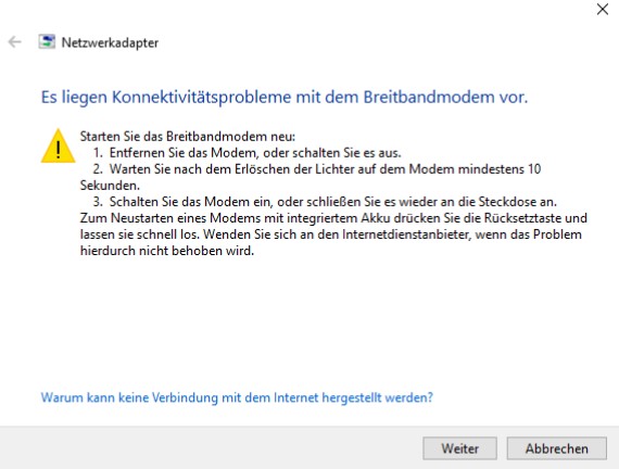

Mach mal ein Rechtsklick auf das Internetsymbol -> Problembehandlung
und poste die Meldung.
Schau in der Programmliste nach "Mobile Broadband" deinstalliere es, während der Stick getrennt ist.
Schließe den Stick dann wieder an. Dann sollte im Explorer ein Laufwerk mit der Software angezeigt werden.
Installiere die Software erneut und versuche es mit der Verbindung.
Danke, Hab ich gemacht, funktionieren tuts immer noch nicht, aber anscheinend wurde dieses Problem jetzt trotzdem behoben. Die Problembehandlung sagt nun, dass man das Netzwerk zurück setzen soll. Habe ich gemacht, aber hat auch nichts gebracht...
