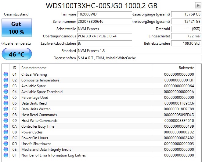

wie sieht der Zustand deiner ssd aus (Cristaldisk)

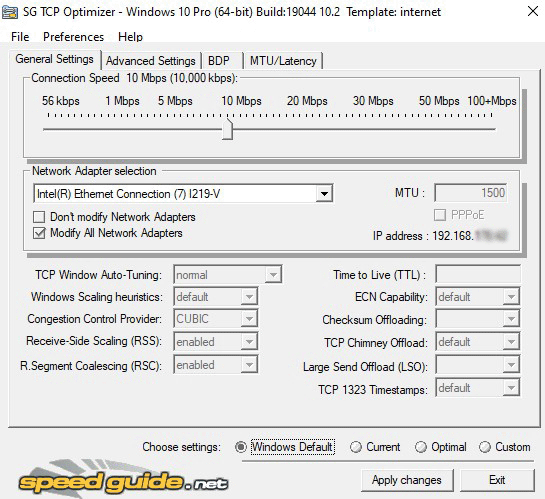

Versuch mal den tcpoptimizer mit dem Haken „Windows default“ danach ok und Tool wieder löschen

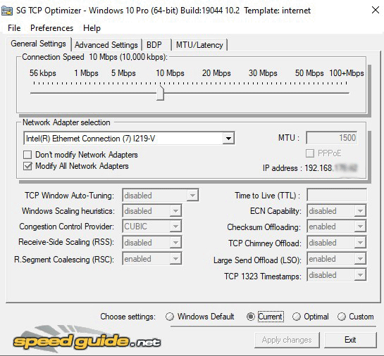

Problem scheint vollständig behoben zu sein durch die Ausführung der Default Settings beim TCP Optimizer.
Mehrere Spiele versucht, alles einwandfrei mit PC über LAN.
Tatsächlich habe ich überhaupt nicht in diese Richtung gedacht, da ich meines Wissens nach nie ein Programm zur Optimierung meiner Internetverbindung installiert habe.
Ist es möglich, dass Treiberupdates, Windows Updates oder ähnliches solche Einstellung geändert haben können.
Screenshots vom Optimizer mit den Einstellungen habe ich auch einfach mal beigefügt.
In jedem Falle herzallerliebsten Dank für eure Hilfe! :)
