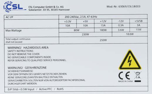

Entschuldigung ich hatte das Bild von besagtem CSL Netzteil vergessen.
CSL verbaut dieses Netzteil sehr häufig und ich habe HP Systeme mit 470er Karte und einem 250w Netzteil gesehen. Wenn ich meinen eigenen PC beim spielen messe komme ich aber schon auf ~268W!

Auf 12 Volt grad mal 180 Watt.

Ich würde das auch nicht wagen. Wie du auf dem Aufkleber siehst, stehen vor allem nur 180W auf der relevanten 12W-Schiene zur Verfügung. Das ist einfach zu wenig.
Das ist effektiv ein 180W Netzteil

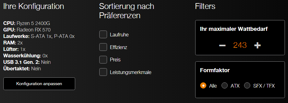

Das sagt der BeQuiet Kalkulator:

Ja, aber das Problem sind halt die 180W auf der 12V Schiene. Von deinen errechneten 243 Watt entfallen ja fast alle auf 12V, sodass hier 180W definitiv nicht reichen, auch wenn die Gesamtleistung vielleicht reichen würde.
