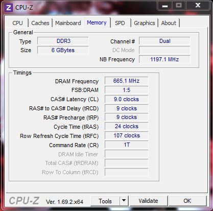

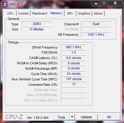

Einen Screenshot vom CPU-Z Reiter "Memory" bitte noch.

Im Anhang nochmal der Memory Reiter :)

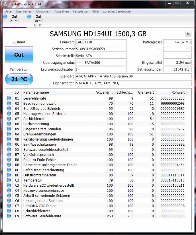

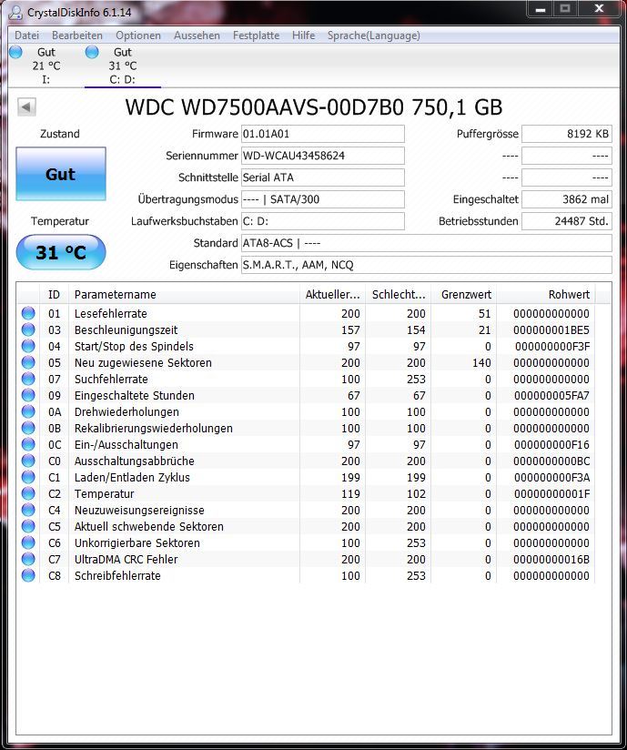

Poste bitte ein paar Screenshots von CrystalDiskInfo, um die SMART Werte deiner Festplatte(n) zu überprüfen. Von jeder angeschlossenen Festplatte bitte ein Screenshot. Achte beim Erstellen der Screenshots darauf, dass die Werte in den Zeilen und Spalten vollständig zu lesen sind.

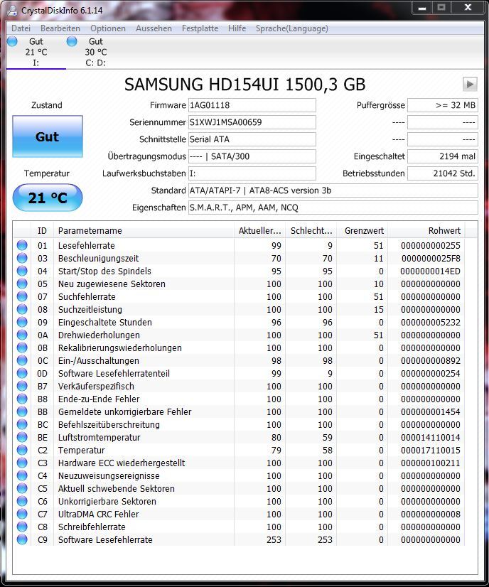

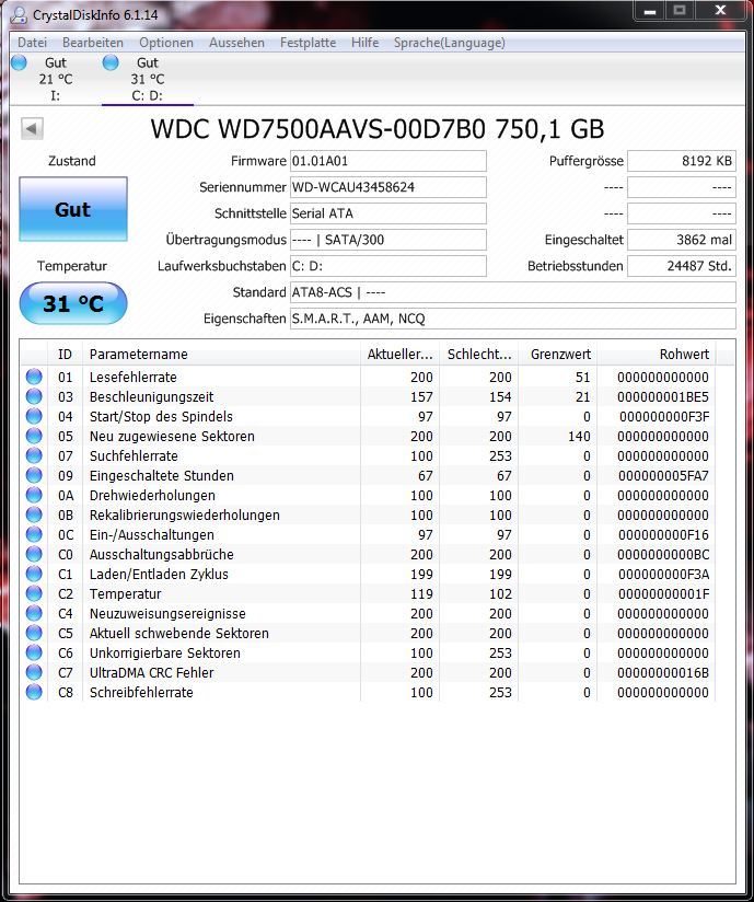

Und nochmal die Screenshots:

Beide Platten zeigen CRC-Fehler an. Prüfe beide SATA-Kabel auf korrekten Sitz (am besten ab- und wieder richtig anstecken). Die Kabel dürfen nicht unter Spannung stehen. Wenn diese geknickt wurden, musst du sie ersetzen.
Das Service Pack kann nicht manuell installiert werden?
Bei den Screenshots von CrystalDiskInfo sind bei beiden Platten -wie Darlis bereits schreibt- UDMA CRC Fehler zu sehen.
Während es beim Laufwerk I "nur" 8 protokollierte Fehler sind (Hex Wert 8), sind es beim Laufwerk C/D 363 Fehler! (Hex Wert 16B).
Die UDMA CRC Fehler werden regelmäßig durch locker/defekte Datenkabel (SATA Kabel) hervorgerufen. Ich würde das SATA Kabel der Festplatte am Besten gleich austauschen.
Die CRC Fehler können auch für die korrupte Dump Datei verantwortlich sein.
