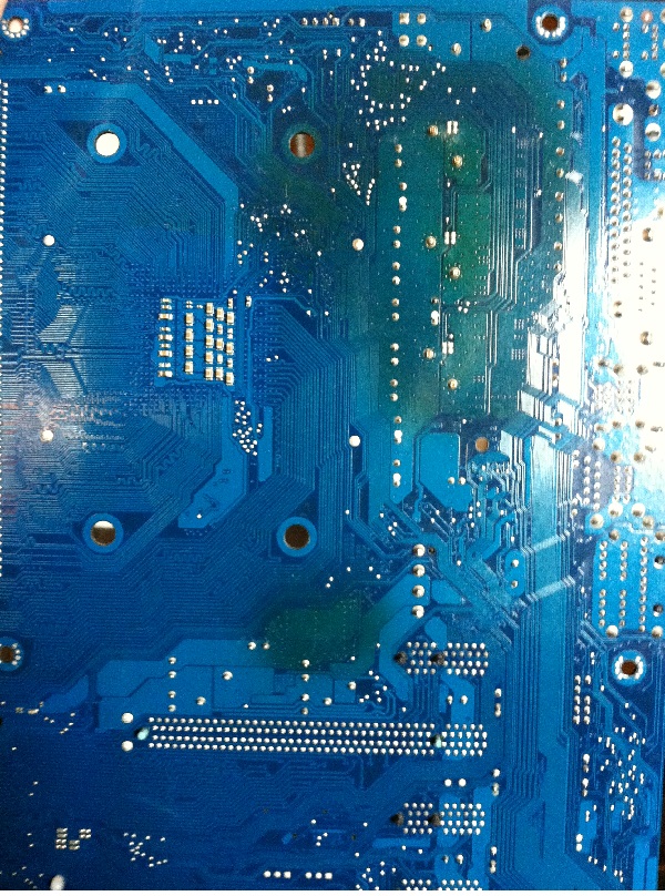

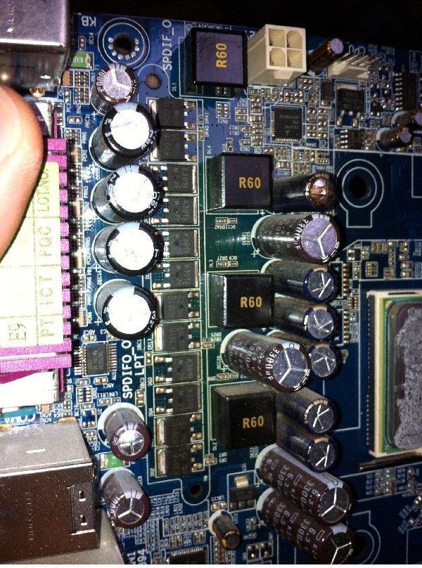

Hallo Leute,
als ich heute eine neue CPU auf mein Mainboard bringen wollte, sind mir schlimme Verfärbungen um die Spannungswandler?! aufgefallen.

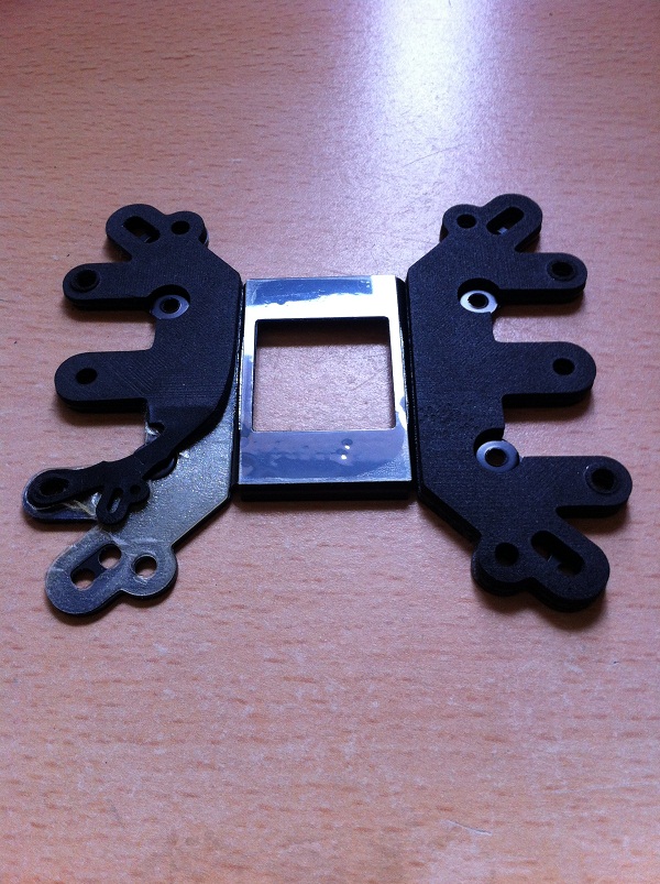

Ich möchte mal eure Meinung wissen, ob das alles ungefährlich ist. Es ist auch ein C geplatzt. Na super?! Board ist keine 5 Jahre alt. Aber Bluescreens hatte ich noch keine. Kann ich das so weiter betreiben? Die Backplatte meines Mugen 2 ist auch ein bisschen angeschmolzen.
Siehe Bilder. Man schaut ja sonst nie in seinen Rechner. Vll ein Mal im Jahr. Und dann gleich so ein Schock. -.- Was soll ich machen?
CPU wechsel: AMD 6400+ 125W TDP auf AMD Phenom II 945 95W TDP
Bitte helft mir, ich wollte den Kram heute wieder zusammen bauen. Danke. :)

Naja sieht nicht gut aus, die Backplate wirst du auch eher vergessen können, wenn das MB kontakt mit dem metall derBackplate bekommt hast du ein Problem!

Besorg dir auch unbedingt eine neue Backplate oder neuen Schaumstoff!
Kondensator umbedingt tauschen! Dein Board produziert bei defekten Kondensatoren unter umständen fehlspannungen. Leichte Verfärbungen sind altersbedingt bei den Boards normal. Habe da schon schlimmeres gesehen.

Das sind "bad caps". Schlechte Eletrolytflüssigkeit in den Elkos, die Wasserstoffgas erzeugt unter Wärme, was die Elkos aufbläht und platzen lässt. Wenn der Elko dann platzt läuft eben auch der Rest des Sabbers raus und verteilt sich.

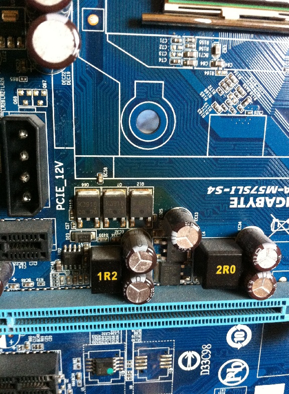

an den Mosfet auch schon sehr warm wurde. Mir wäre es zu gefährlich

Die Verfärbung entsteht durch die Hitze der Spannungswandler und ist eher nicht so kritisch. Man sieht ja auch schön, dass nur der Bereich um die Spannungswandler verfärbt ist.
Schlimmer ist der defekte Elko. Schau mal nach, ob noch mehr Elkos mit hochgewölbtem Deckel zu sehen sind. Auf den Fotos ist ein ausgelaufener und einer mit gewölbtem Deckel zu sehen. Wenn alle anderen Elkos ok aussehen, kann man versuchen, die defekten auszutauschen. Löterfahrung und ordentliches Werkzeug sollte man aber haben. Ansonsten halt das Mainboard spätesten dann austauschen, wenn es Probleme macht.
