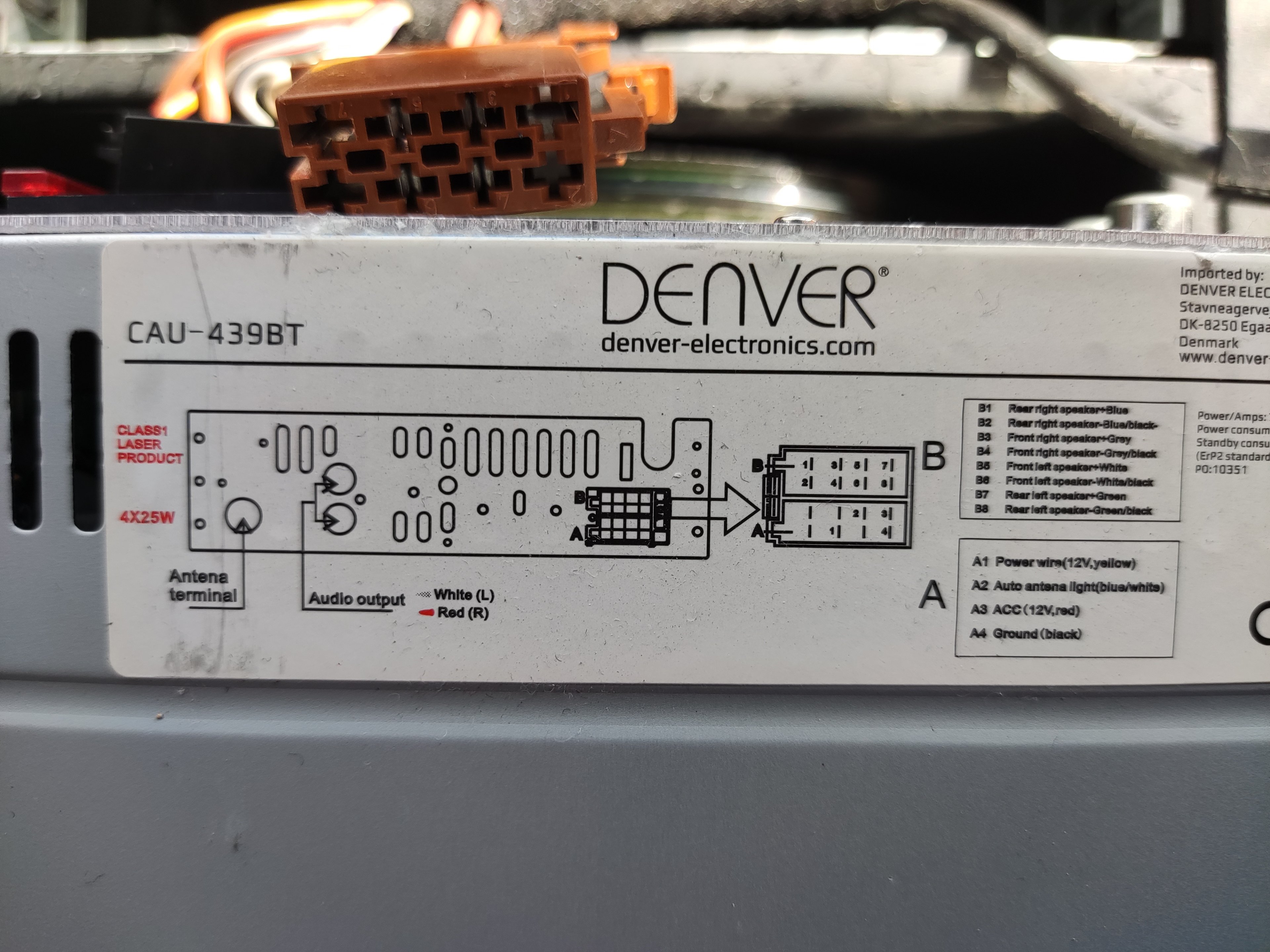

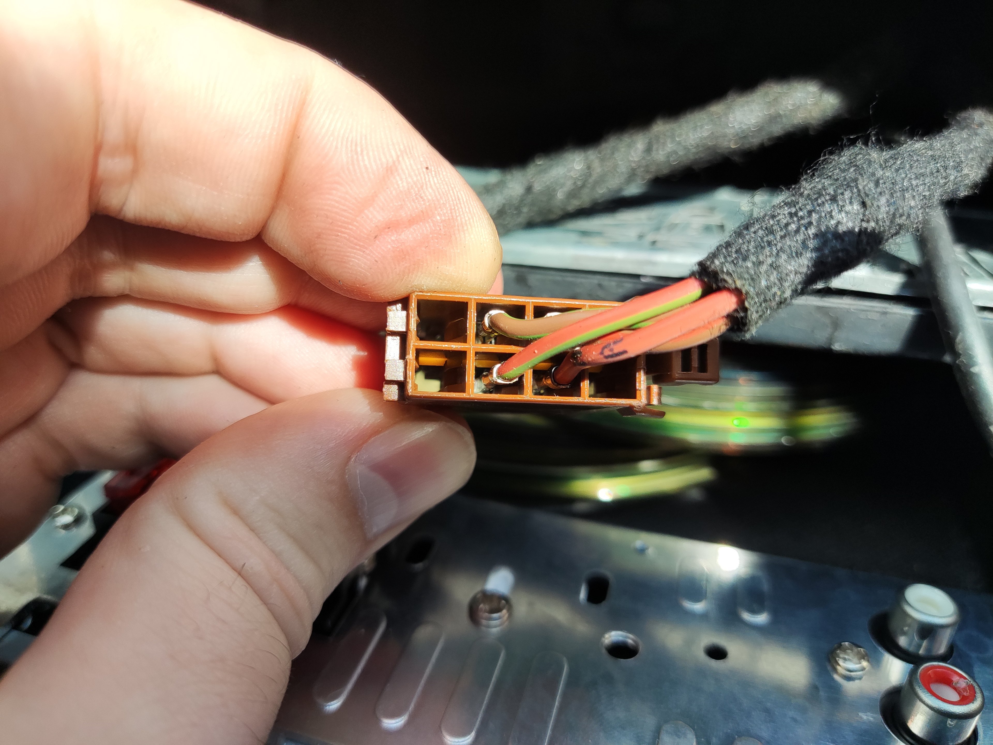

Hallo Leute,
mein Autoradio verliert beim ausschalten den Motors immer die eingestellten Sender. Dies passiert sogar bei einem Funkloch.

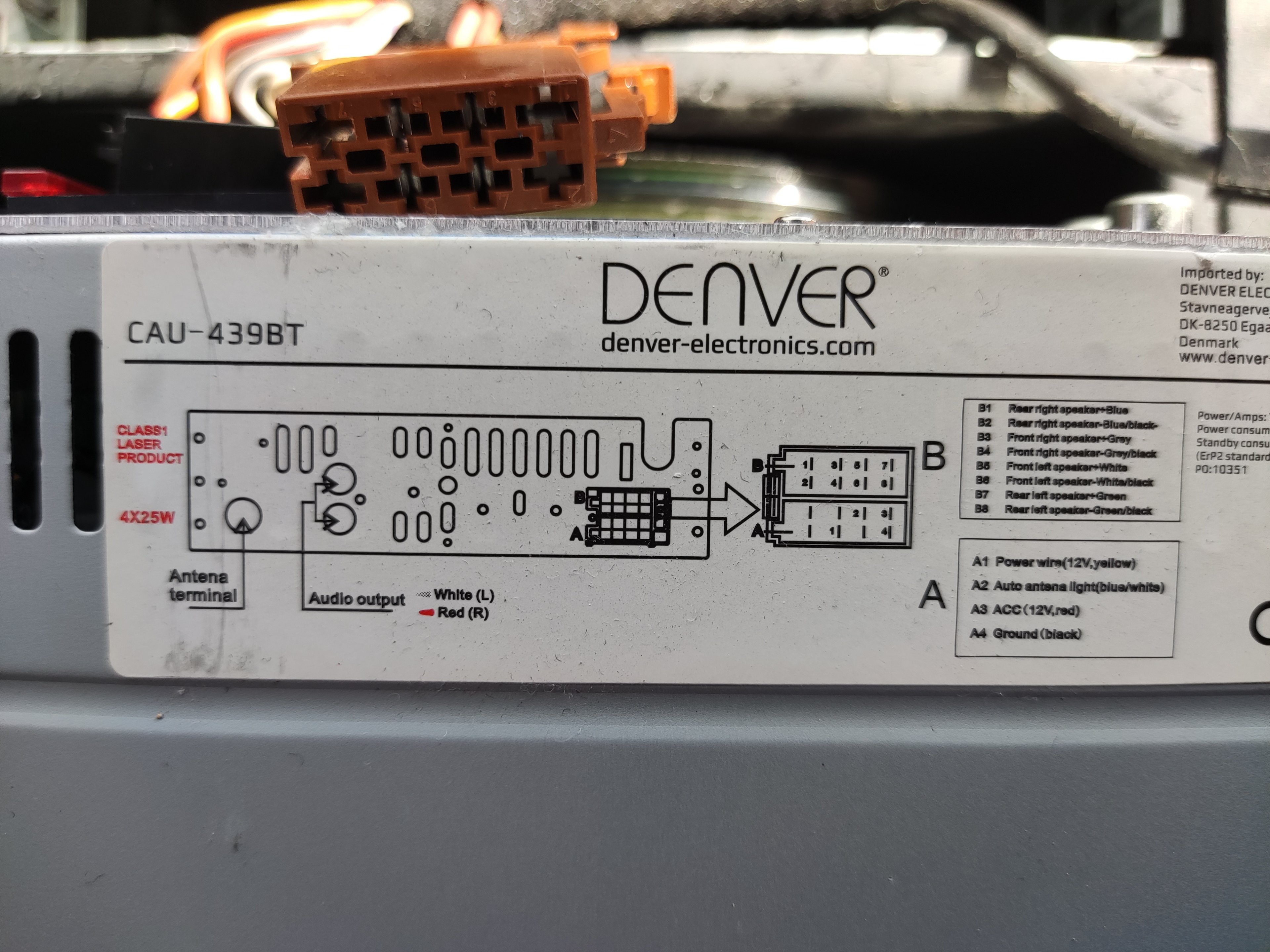

Ich habe zwei Bilder angehängt die mir die Verkabelung zwar zeigen, aber ich blicke da irgendwie nicht richtig durch und möchte auch kein Fehler machen. Habt ihr Tipps für mich?

Entweder das Radio hat einen weg, oder das Dauerplus fehlt dem radio. Wenn Dauerplus fehlt müsste er aber nur beim Motor abstellen alle Einstellungen verlieren.

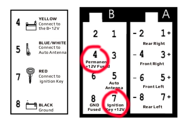

A1 Power Yellow (Gelb) und A3 ACC Red (Rot) vertauschen
an Power vom Radio muss immer 12V anliegen, damit es die Sender behält. Mit ACC wird ihm mitgeteilt, dass die Zündung an ist und das Radio "anspringen" soll.
diese beiden Leitungen werden aber gerne "genau anders herum" angeliefert als man es für das Radio braucht...
wenn man es ganz genau nimmt, dann muss man ersten wissen, auf welchem der beiden Leitungen das radio die Leistung zieht (für die Endstufe) und ob das Auto (dazu hilft es, wenn man weiß welches Modell ;) ) das auch liefern kann.
im schlimmsten Fall (Radio saugt auf ACC, Auto liefert auf der geschalteten Leitung aber zu wenig Strom) brennt eine Sicherung (meist die für die Innenraum Beleuchtung) durch...

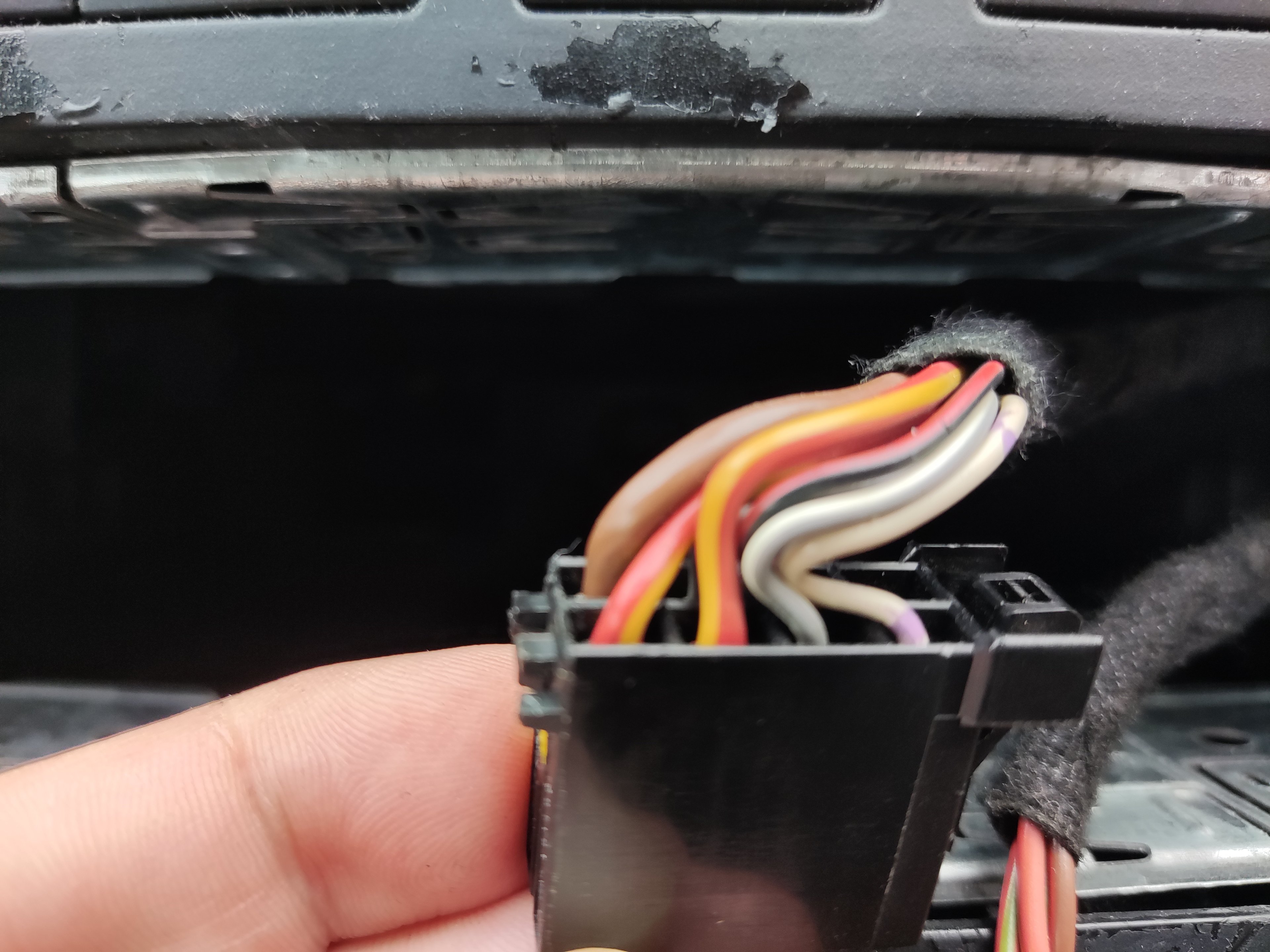

Der Stecker auf dem 2. Bild ist der Stecker für die Lautsprecher - den Schwarzen davon müsstest mal zeigen. Der ist für den Strom zuständig.
Desweiteren mit dem Sender verlieren hört sich sehr merkwürdig an - warum sollte bei einem Funkloch der Senderspeicher gelöscht werden. Evtl. nicht richtig den Sender gespeichert? Bedienerfehler?
Beim Motor ausschalten fehlt das Dauerplus ...
Theoretisch dann im schwarzem Stecker Pin 4 und 7 vertauschen ...
https://denver.eu/media/12790/denver-cau-439bt-qsg-german.pdf

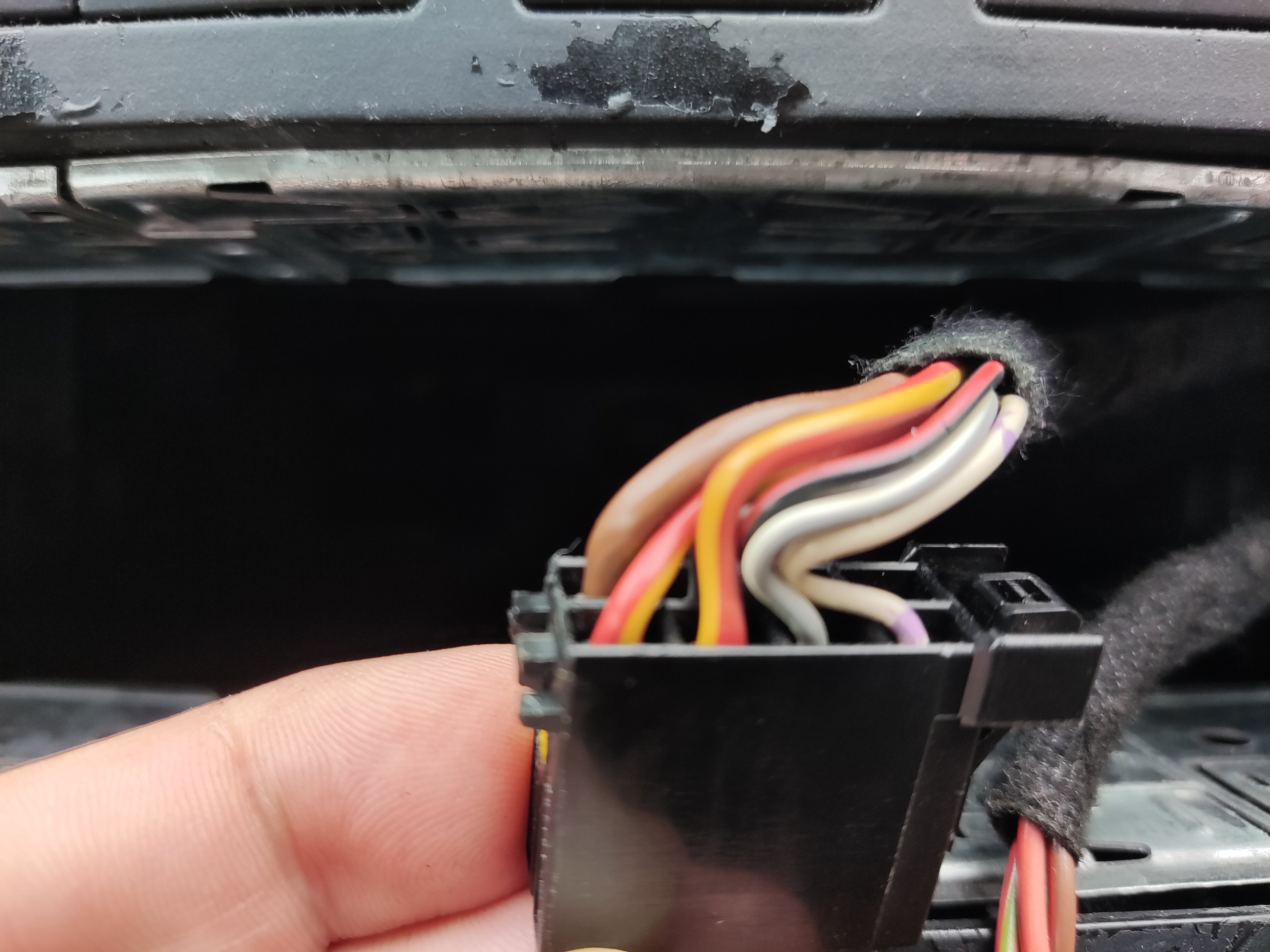

OK das ist echt ne gute Info, ich gehe gleich nochmal ans Auto und checke die Situation.

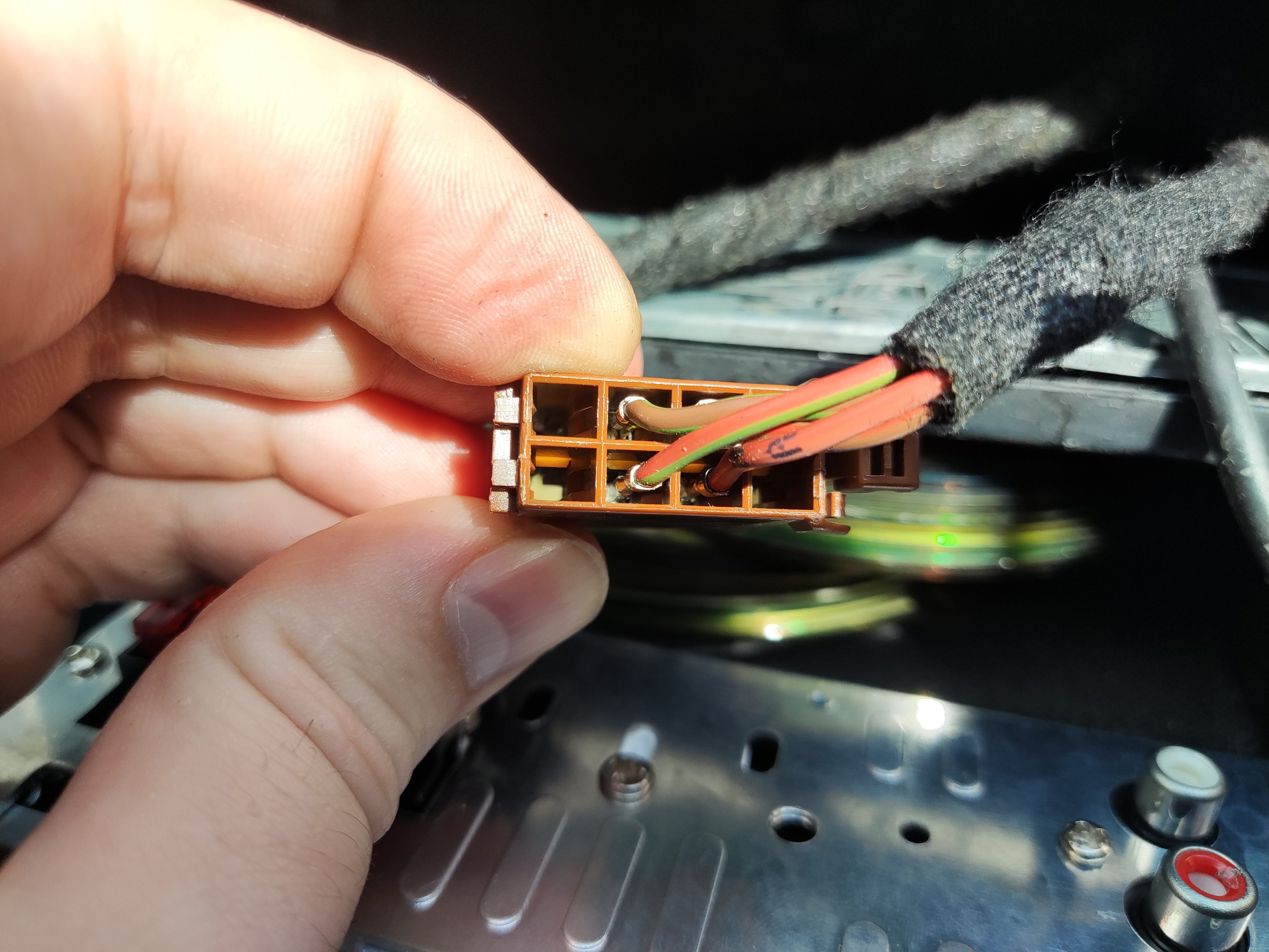

In der schwarzen Klemme waren so viele Kabel, dass ich davon ausging das sind die Lautsprecher. Hab mich auf die braune Klemme eingestellt, weil da zufällig 4 Kabel drin waren wie auf dem Bild auf dem Radio angegeben bei der Stromversorgung.

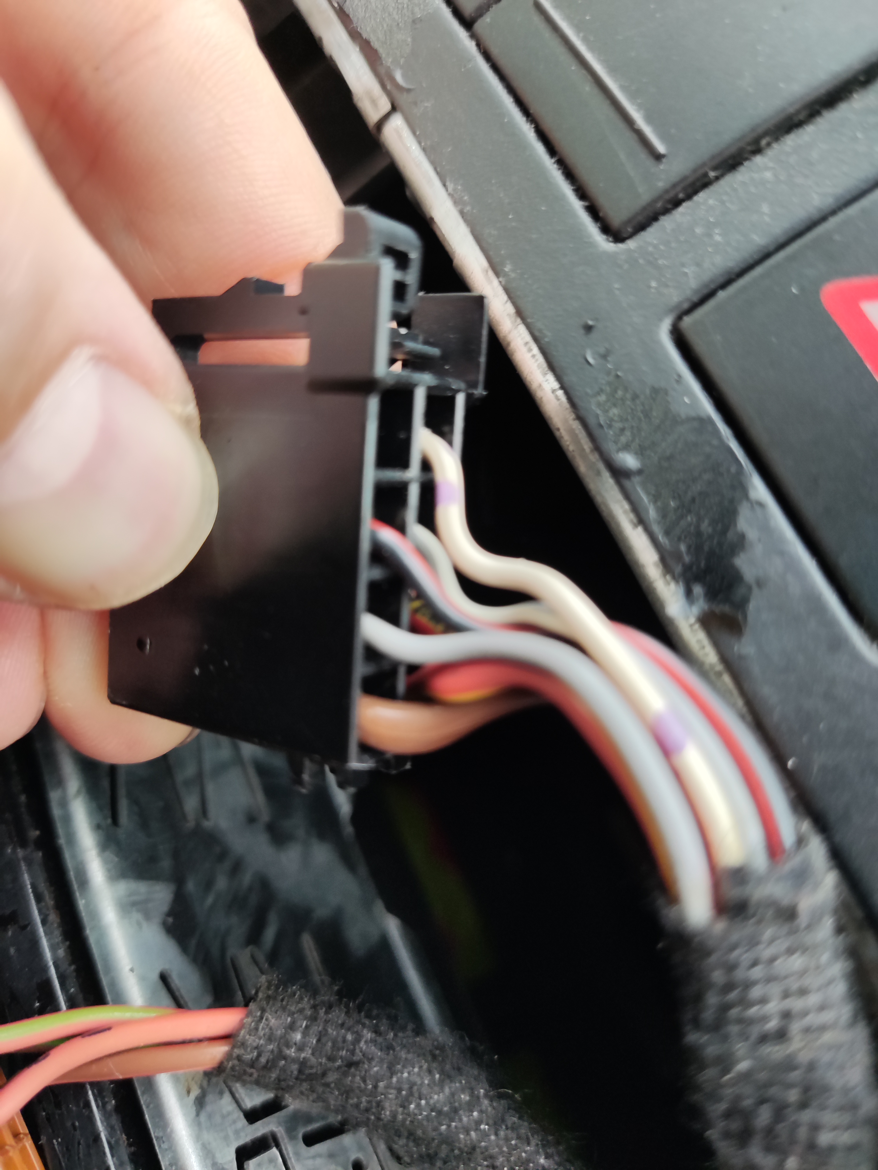

Hier die Bilder der schwarzen Klemme

Perfekt, Masse gegen ACC (Zündung an und aus) ...
und Masse gegen Dauerplus messen.
Wie gesagt, nötigenfalls auch mal Sicherungen schauen wenn nix kommt.
Manchmal bekommt man auch (wenn was nicht stimmt) passende Y-Adapter (Kabelbaumverlängerung)
Sonst auspinnen- aber echt aufpassen.

kannst du löten und mit Schrumpfschlauch umgehen?
dann wie @an - dy es schon in #4 geschrieben hat die beiden Leitungen vertauschen.
wenn du dir das so nicht zutraust, dann nimmst du einen Zwischen-Adapter/Verlängerung wie diesen hier um Klemme 30 und 15 zu "verdrehen". Da steckst du dann nicht 1:1 rot auf rot und gelb auf gelb sondern vertauscht jeweils rot auf gelb.
wie gesagt, ist ein Standard Problem
