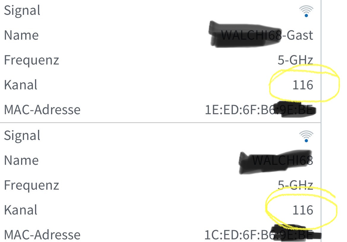

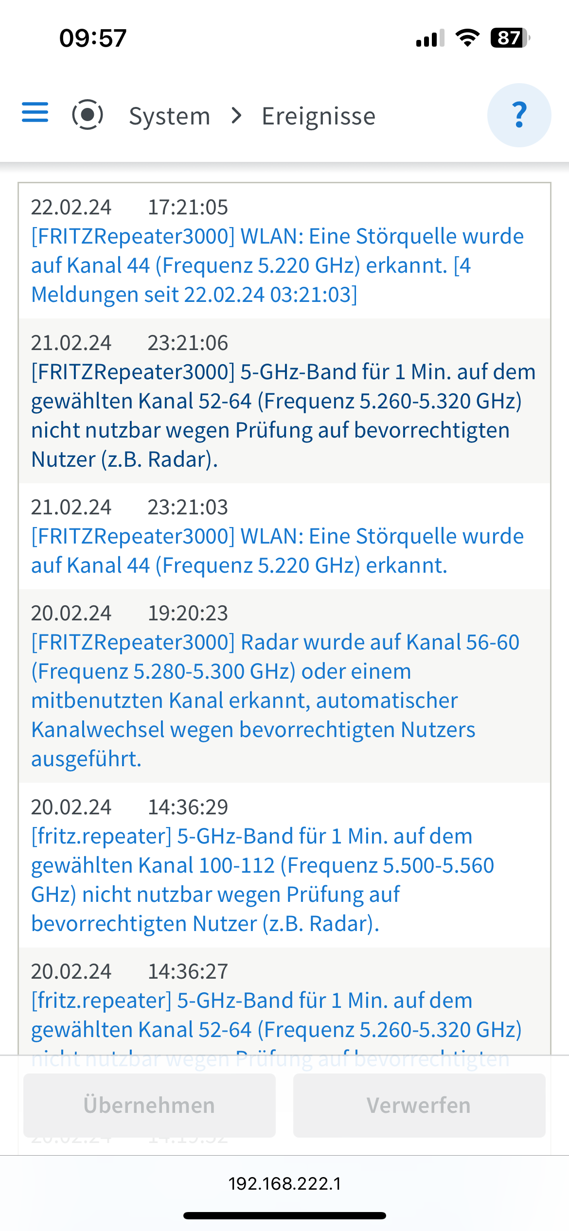

Ein weiteres Problem ist, das ich immer wieder mal wlan Ausschlag habe aber keinen Internet am zb iphone habe .
Es scheint am DFS bezüglich Radar, etc. von der FRITZ!box zu liegen . Da ich in der Nähe eines Bundesgrenzschutz Standort und Krankenhaus Wohne, ist die einzige mögliche Änderung in den Kanal 36-48 bei 5G zu wechseln . Wobei der fritz6000 dies nur auf einer Antenne umsetzt auf der zweiten bleibt es auf Auto .

Auch das müsste egal sein, denn der WLAN-Client wechselt dann ins 2,4 GHz-Netz. Auch die Störung im zweiten 5 GHz-Modul müsste egal sein, denn der WLAN-Client hat dann immer noch das andere Funk-Modul.
Wobei Störungen auf Kanal 44 schon bitter sind und zu denken geben. Mein Tipp: Die WLAN-Hardware vereinheitlichen, also z. B. an allen drei Punkten einen FRITZ!Repeater 6000 und WLAN auf der FRITZ!Box mal ausschalten. Klappt es dann ohne Störer auf Kanal 44?
Wenn Du dann immer noch Störer auf Kanal 44 hast, würde ich fest auf Kanal 36 gehen und die Kanalbreite auf 40 MHz beschränken. Das ginge, wenn der FRITZ!Repeater die Auswahl
WLAN → Funkanal → Anpassen → 5-GHz → WLAN-Standard → Wi-Fi 4​
böte. Aber das kann weder der 3000 AX noch der 6000 – glaube ich – nicht mehr. Daher müsstest Du die Kanalbreite manuell begrenzen … keine Ahnung, wie das beim 3000 AX ginge, weil keine Firmware-Version jemals den Sicherungsexport erlaubte. Daher würde ich den aufgeben/ersetzen.

Ahh, das ist kein 3000 AX sondern 3000. Hatte mich verlesen. Bei dem könntest Du die Kanalbreite reduzieren (über den elenden Umweg mit der alten Firmware-Recover.exe). Allerdings stört mich dieser erkannte Störer generell. Daher der Tipp überall den selben Hersteller und gleicher WLAN-Chipsatz – und ja, das kostet – und ja, Gewissheit kommt nur durch ausprobieren.
Soll bedeuten ich tausche den 3000 im Keller gegen einen Fritz 6000 aus . Aber die FRITZ!Box 6660 hat ja auch einen anderen Chip als die 6000 verbaut ?
Jepp. Normal noch einen. Aber mit erstmal einem weiteren, kannst Du testen, ob der FRITZ!repeater 3000 den Störer falsch erkennt oder die FRITZ!Box 6660 der Störer ist, also mal den einen bzw. anderen WLAN-Punkt ersetzen.
