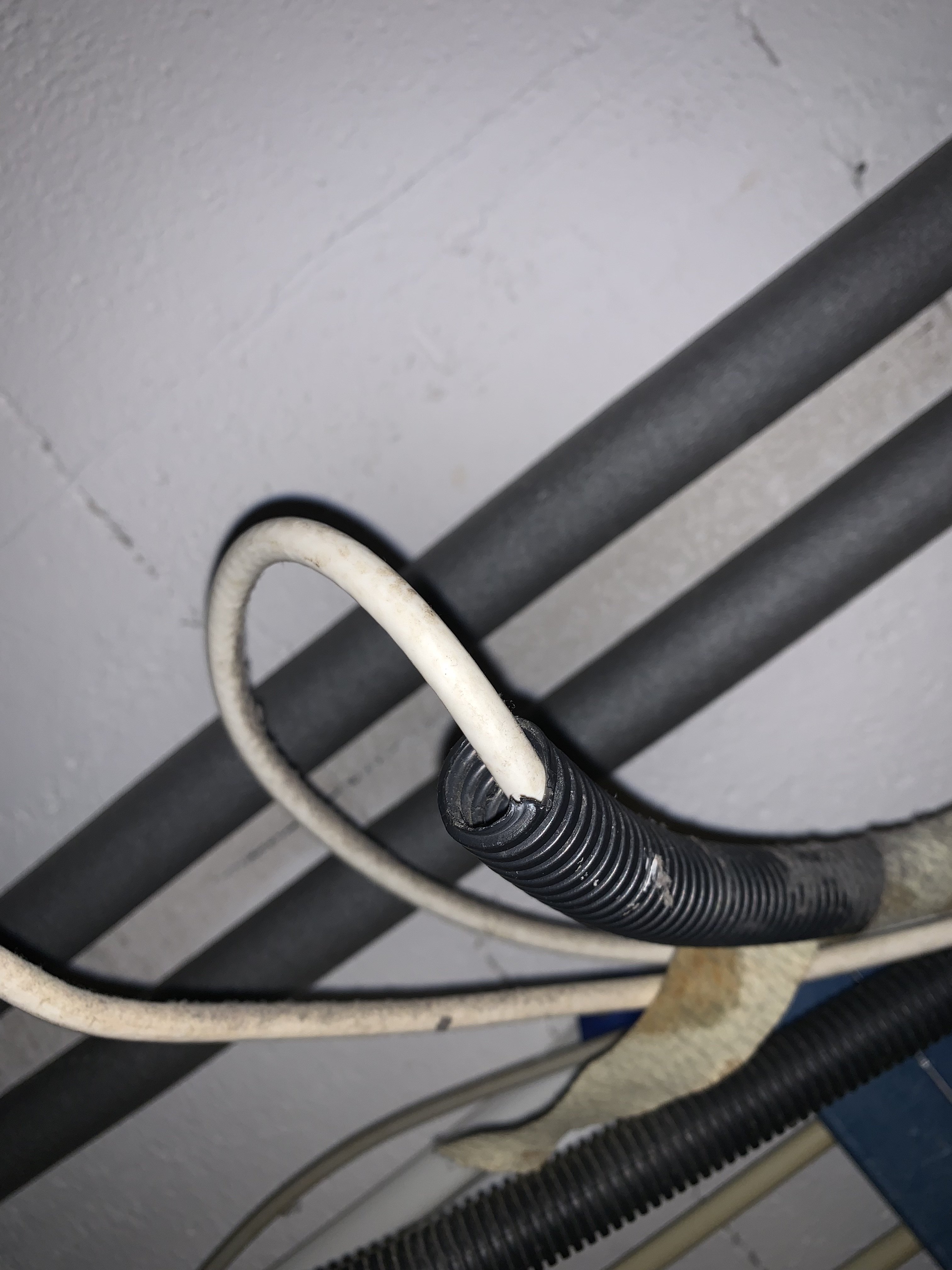

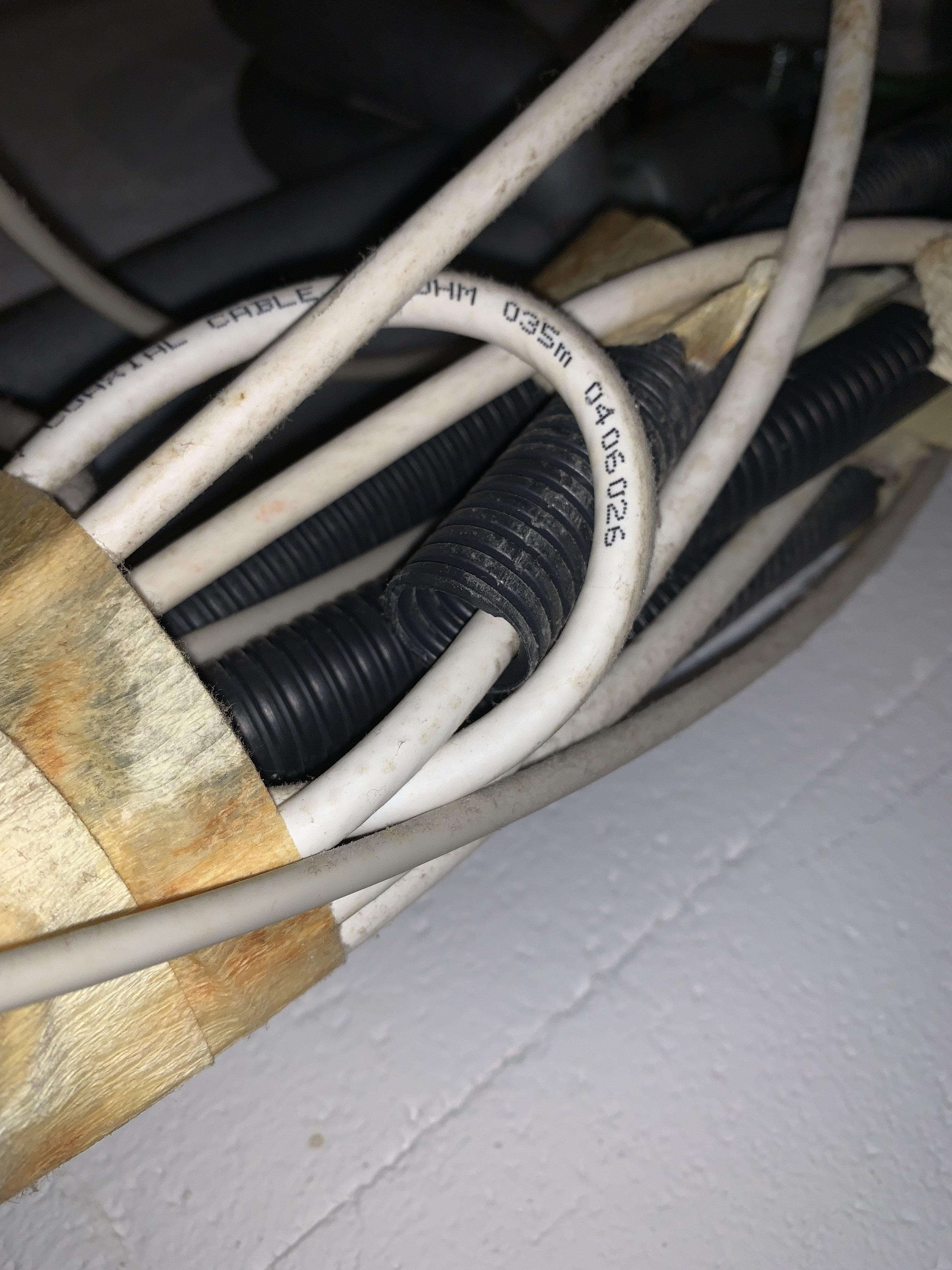

  • Die "geriffelten" Leerrohre beginnen im Keller und haben einen Durchmesser von 1,5 cm. Habe auch Fotos eingefügt (siehe Anhang)
  • 4 Räume werden vom Keller aus mit den neuen Netzwerkdosen ausgestattet.
  • Die Netzwerkdosen werden anstelle der 4 alten Fernsehdosen und der 4 alten Telefondosen in den jeweiligen Räumen installiert. Also 2 neue Netzwerkdosen pro Raum. Insgesamt also 8 neue Netzwerkdosen mit je einem LAN-Anschluss.
  • Ich hätte zwar gerne 16 neue LAN Anschlüsse, aber bei dem Rohrdurchmesser ist das mit Cat7a Kabeln, leider sowohl mit Duplex Kabeln als auch mit zwei Simplex Kabeln wohl nicht mehr möglich. Ich lasse mich aber gerne eines Besseren belehren und würde mich freuen, wenn es trotzdem funktioniert :-) Ein Aufsplitten des Kabels kommt leider nicht in Frage

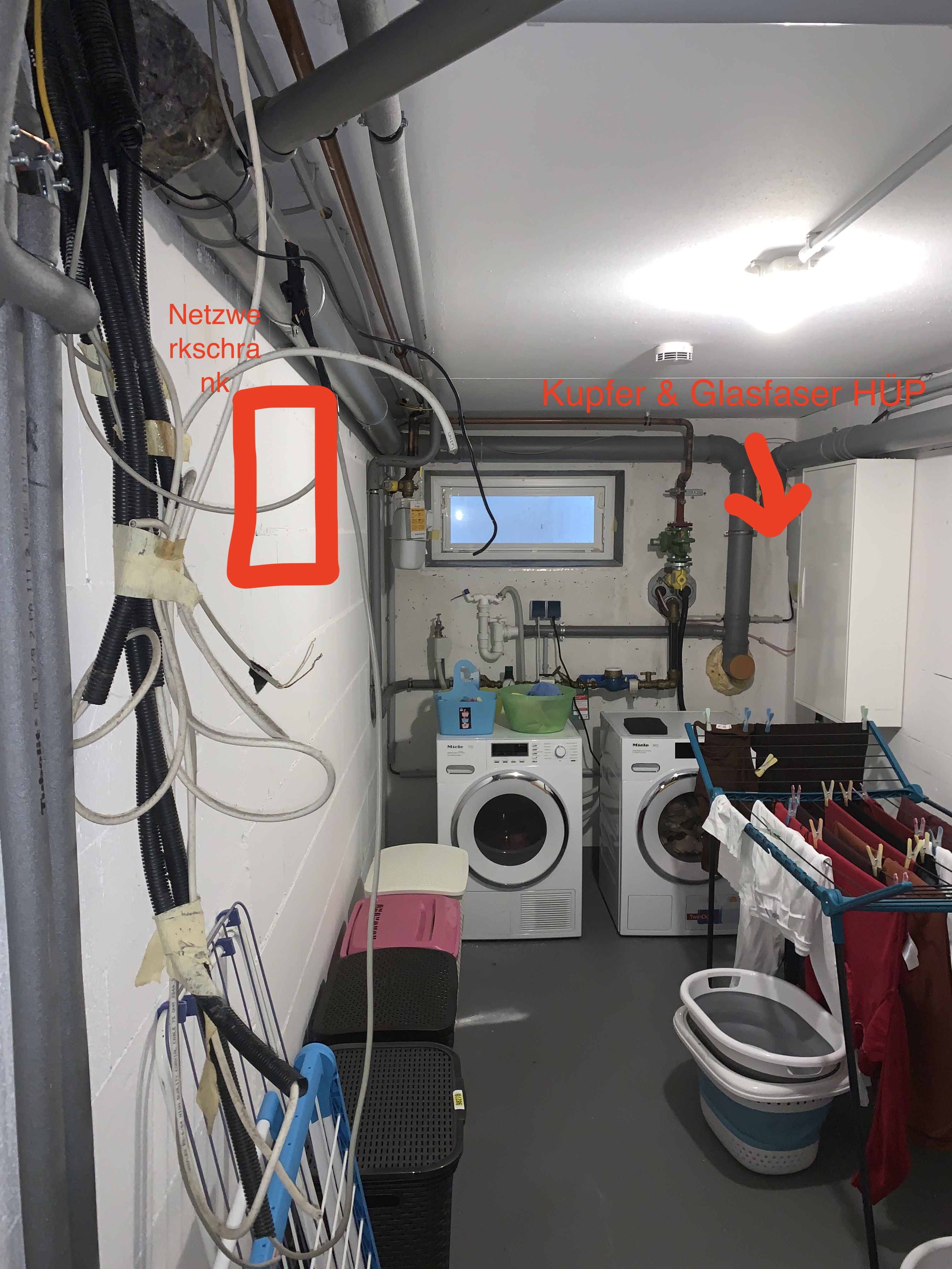

2.) Patchkabel führt in "19 Zoll Netzwerkschrank (wird auch neu vom Techniker installiert)

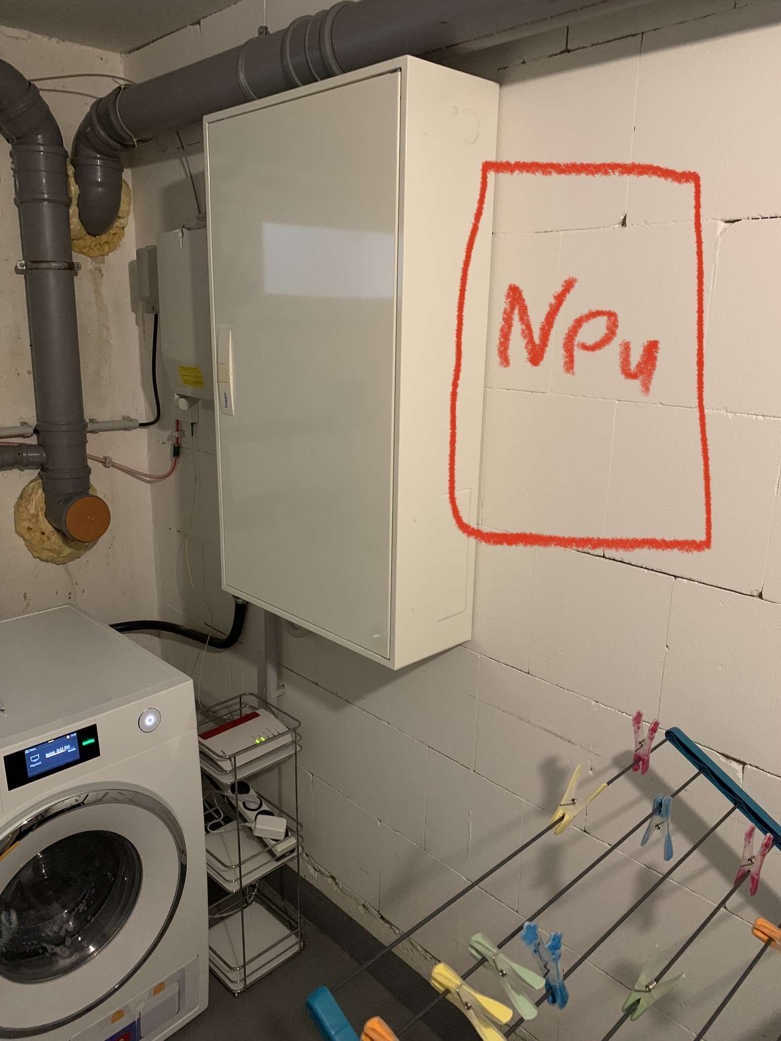

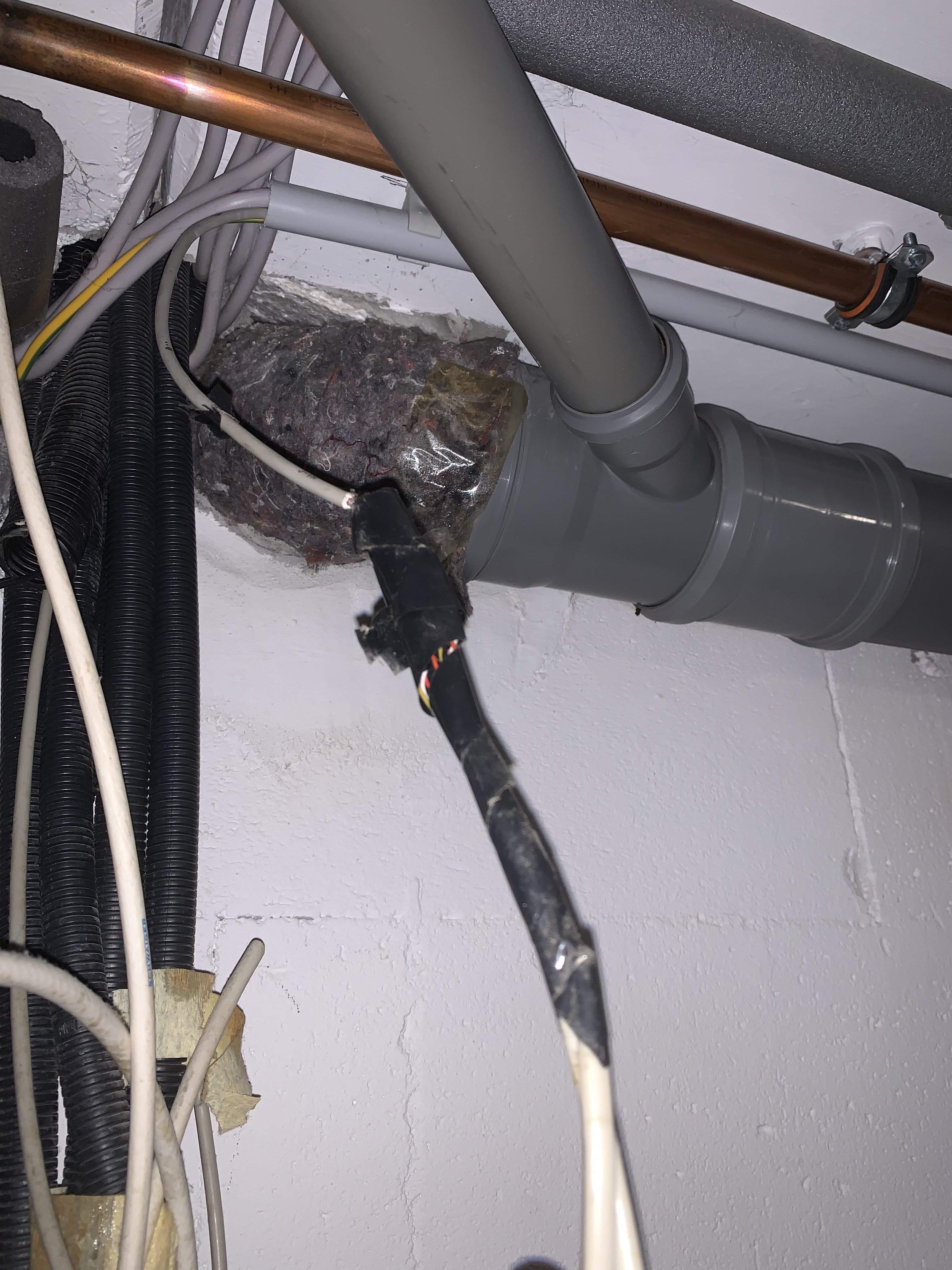

Also die Kosten sind, inkl. Netzwerkschrank im Rahmen. Läuft das jetzt über "den Techniker", also als Firma, die dann auch in der Veranwortung für Gewährleistung ist, oder de facto "schwarz" und im Eigenbau?
Ich würde so planen: aktuell Gigabit, mit Möglichkeit, den Switch auf ein 10Gbit Modell in der Zukunft zu tauschen, d.h. Kabel und Patchpanel müssen also mind. 6a sein - du fragst nach 8: ja, 8 ist eigtl. den 7a vorzuziehen, aber die 8 sind wesentlich mehr geschirmt, dadurch dicker und steifer, d.h. schwerer zu verlegen.
Die Grundidee stimmt und prinzipiell kannst du es so machen.
Prinzipiell immer Doppeldosen (fast kein Mehrpreis), sofern der Platz da ist.
Die Fritz Repeater sind schon vorhanden? Wenn ja, dann ists ok, solange du keine hohen Anspruche hast (VLAN, load balancing etc.) - Ich weis nicht wie die Verkabelung genau aussieht, aber schöner und leistungsfähiger sind AP an der Decke, versorgt über Poe.
10HE sind überdimensioniert, wenn du nicht auch noch ein NAS rein packen willst.
Das Splitten des Kabels ist eine sehr unschöne Altlast in manchen Installationen: Wenn Du mehr Ports pro Raum brauchst, aber zwei Kabel für eine Doppeldose nicht passen, dann kann man sich mit einem kleinen Switch im Raum behelfen.
Natürlich sind Doppeldosen immer schöner, wenn technisch machbar.

Wenn es die Kabel und Leerrohre zulassen: in jedem Fall.

  • 10) Der Netzwerkschrank war ein Vorschlag vom Techniker. Wie findet Ihr den von der Größe etc.?
Ich würde ihn eher größer als kleiner nehmen, wenn der Platz da ist. Immerhin können darin auch noch andere Komponenten verschwinden (z.B. NAS, kleiner Server etc.).

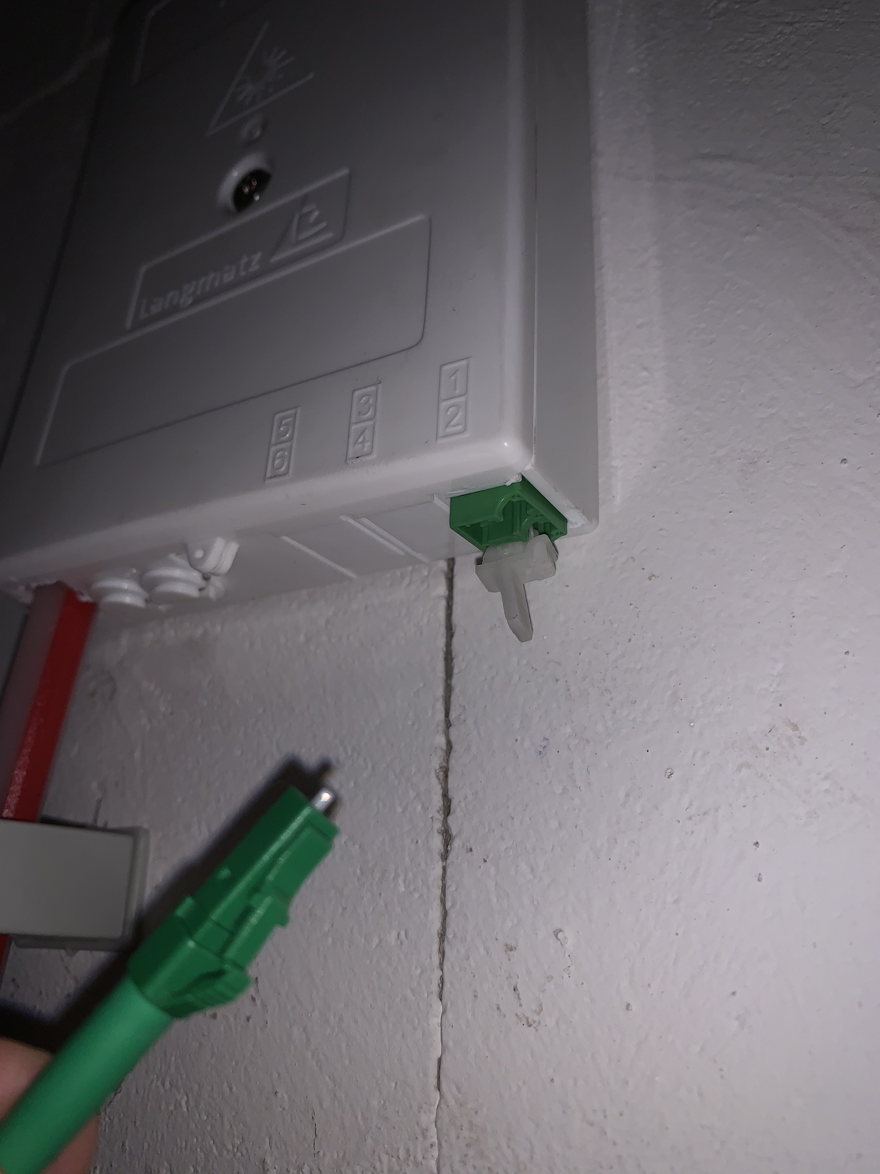

1.) Neues Glasfaser Netz sauber in den Netzwerkschrank integrieren:
rezzler schrieb:
Dann meinst du den Hausübergabepunkt/HÜP.

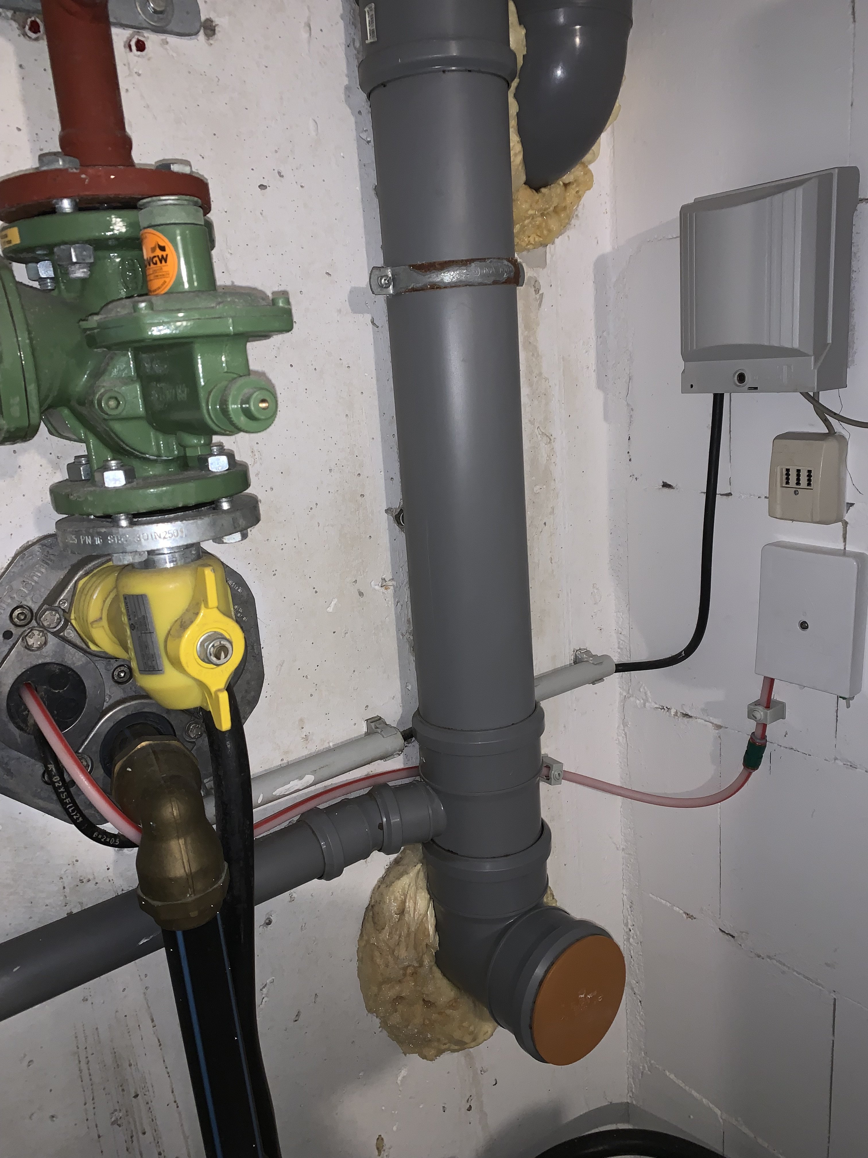

Anbei das Foto vom Hausübergabepunkt/HÜP (siehe Bild 1) :- )
rezzler schrieb:
Nein, nicht wirklich. Wenn du ein Foto von deinem HÜP mitsamst Gf-Kupplung machst kann ich dir vielleicht ein paar genauere Tipps geben, aber wirklich schlechte Produkte sind mir da nicht bekannt.

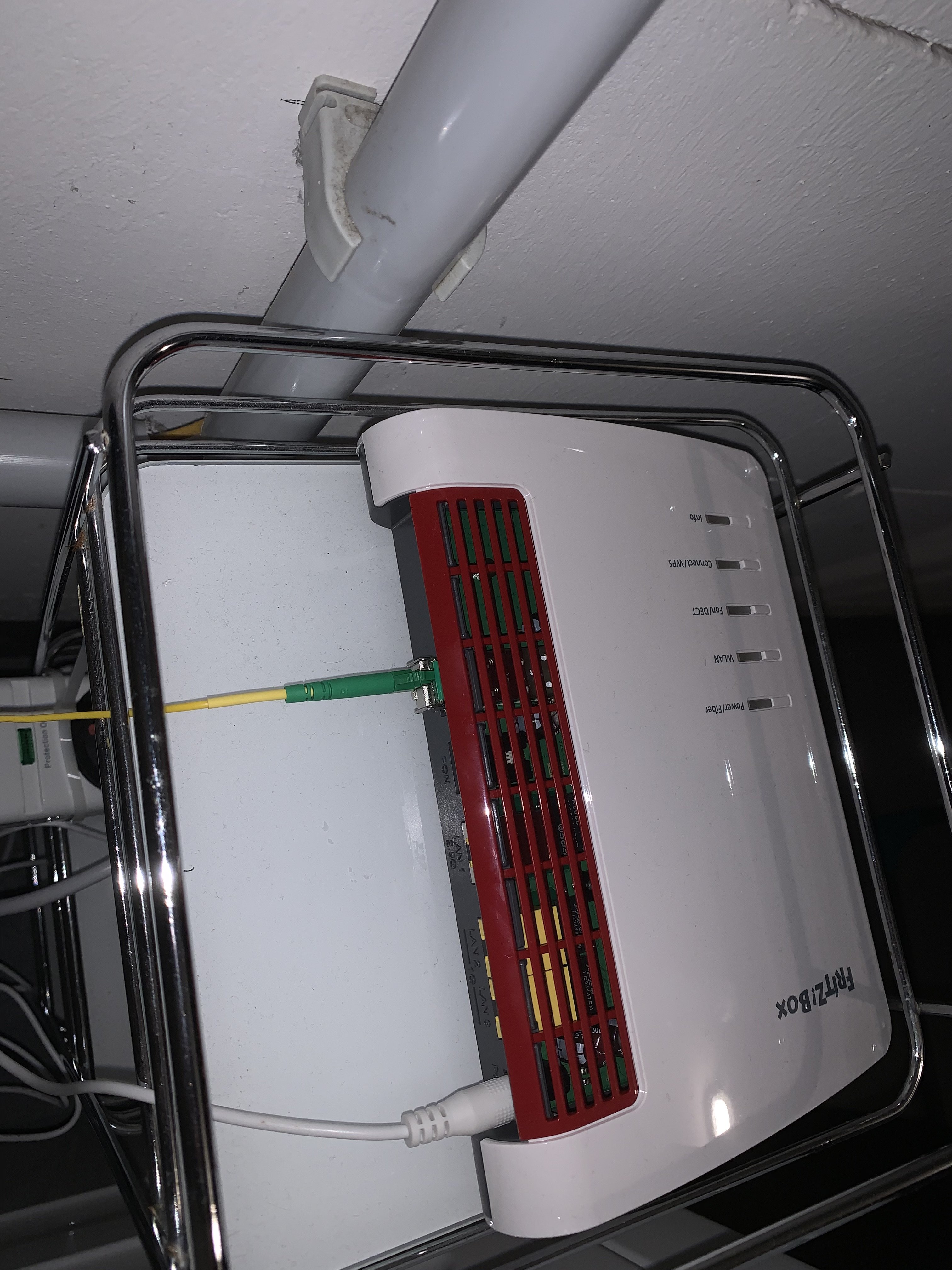

Anbei das gewünschte Foto vom "Ausgang" des Hausübergabepunkt/HÜP und dem Glasfaserkabel, dass von diesem Ausgang in die Fritzbox geht (siehe Bild 2 & Bild 3). Genau diesen Ausgang vom HÜP würde ich gerne in meinem zukünftigen Netzwerkschrank am Patchpanel haben, damit alles zentral ist. Aber wie gesagt nur wenn dadurch keine Nachteile entstehen oder es keine andere bzw. bessere Lösung gibt. Bin für alles offen :- )
Anbei auch ein Foto vom Raum im Keller damit man sieht wie weit die Hausanschlüsse (Kupfer und Glasfaser) und der neue Netzwerkkasten entfernt sind und wo die Leerrohre anfangen (siehe Bild 4).
-> Um das in Bezug auf das neue Glasfasernetz zu realisieren welche Kabel und Kupplungen empfiehlst du ?
2.) Altes Kupfer Netz sauber in den Netzwerkschrank integrieren:

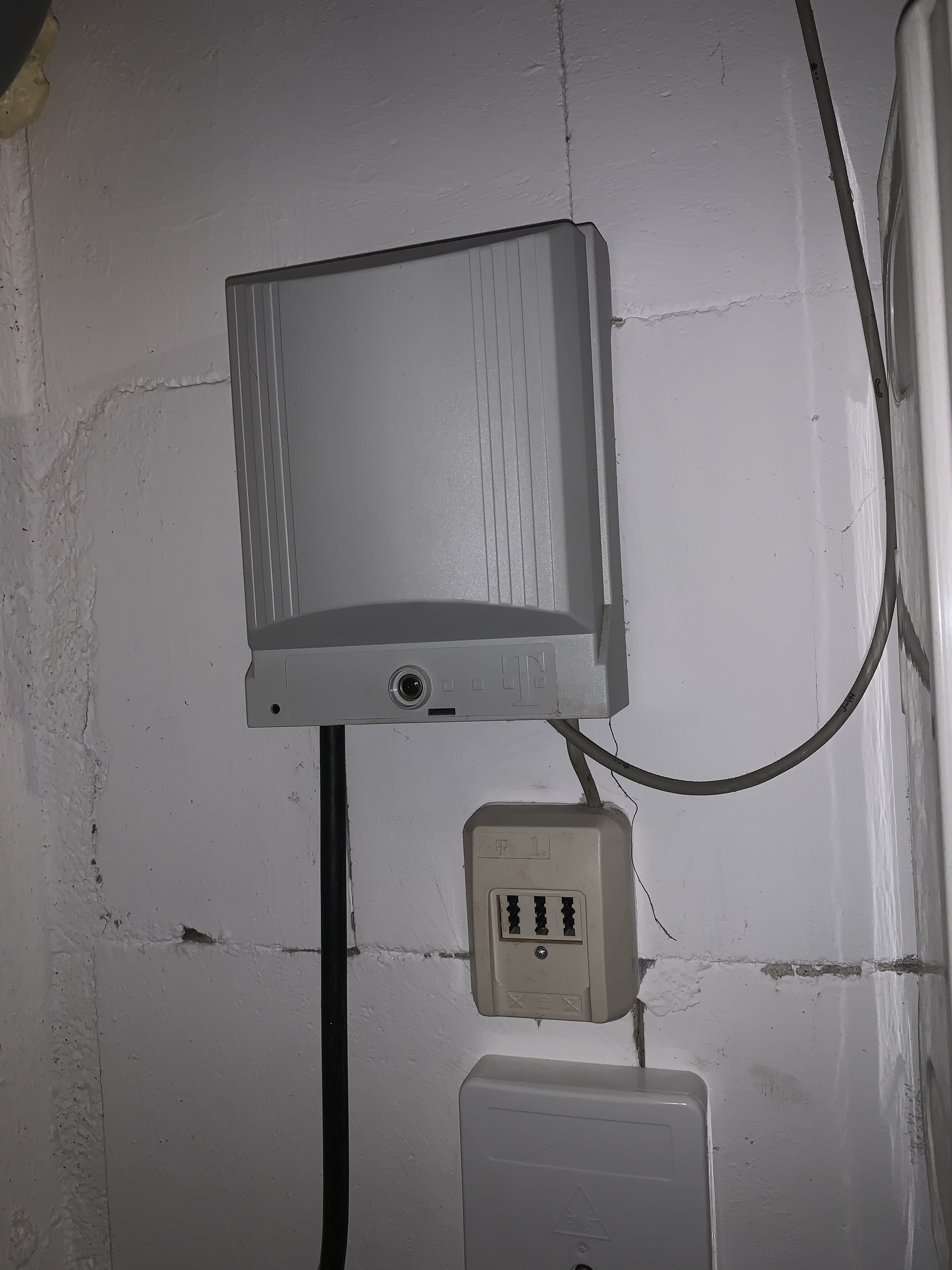

Anbei auch ein Foto vom alten Telekom HÜP. Neben dem HÜP ist eine TAE und ein Kabel, dass aus dem HÜP heraus zu den Leerrohren an den Abwasserkanälen parallel und dem zukünftigen Netzwerkschrank sogar vorbei führt. (siehe Bild 5)
Ich vermute, dass dieses Kabel damals vom Telekom Techniker mit dem jeweiligen Leerrohr verbunden wurde, wo heute der Router steht. Das ist das Kabel mit dem schwarzen Klebeband. Also ich glaube wenn ich heute eine andere Telefondose irgendwo im Haus "scharf" schalten will muss wieder erstmal einer hier das Kabel mit dem jeweils anderen Leerrohr verbinden (siehe Bild 6)
Also gibt es doch drei Möglichkeiten der Integration des alten DSL Netzes in den neuen Netzwerkschrank oder?
1. Das Kabel, dass vom alten Telekom HÜP am Netzwerkkasten sowieso vorbei geht und derzeit noch in die Leerrohre führt, könnte abgeschnitten und eine TAE Dose provisorisch im Netzwerk Schrank platziert werden. So hätte man die Telefondose, die heute zwei Stockwerke höher war wo der Router angeschlossen war in den Netzwerkschrank und somit den zukünftigen Ort des Routers integriert. Ist das noch State-of-the-art in einem Netzwerkschrank?
2. Man Schneidet das Kabel dass vom alten Telekom HÜP am Netzwerkkasten sowieso vorbei geht und verbindet es direkt auf das neue Patchpanel? Falls ja, könnte ich so theoretisch in Zukunft die Fritzbox, die an die Telefondose angeschlossen war einfach in diesen neuen Port stecken und hätte wieder normal DSL? Allerdings habe ich auch gelesen, dass eine TAE Dose für den Internetprovider auch in Bezug auf eine Prüfstelle wichtig ist und man bei sowas bei Störfällen immer den Techniker bezahlen muss?! Verschlimmbessere ich dadurch die Technik nur? Falls nicht, welche Kupplungen oder Ports benötige ich um das sauber in den Netzwerkschrank zu integrieren?
3. Oder ich lasse alles so und lege später bei Bedarf ein Kabel von der ersten TAE neben dem alten Telekom HÜP (siehe Bild 5) zu dem neuen Netzwerkschrank wenn ich DSL mal wieder brauche. Dann wär auch eine TAE Dose dazwischen wegen der Telekom Prüf Regeln etc. Aber das könnte ich dann auch in Zukunft machen. Macht das euer Meinung nach Sinn?
Bin mir sowieso unsicher ob ich mir in Bezug auf die Integration des alten DSL Netzes in den neuen Netzwerkschrank nicht einfach zu viele Gedanken mache. Hintergrund ist der, dass das Haus meinen Eltern gehört und ich ja durch diese ganze Aktion schon alle Telefondosen und TV-Dosen in den Räumen durch Netzwerkdosen ersetze und ich für die Zukunft einfach kein Chaos hinterlassen möchte. Die neue Aktion wird zwar von mir finanziert, aber trotzdem ob das so ok ist einfach so ein altes Netz was ja voll funktionstüchtig ist jetzt einfach abzutrennen und dann an der Decke rumfliegen zu lassen wegen dem neuen Glasfasernetz, weiß ich nicht 🙃
-> Was denkt Ihr? Ich hab früher immer gedacht LAN-Kabel verlegen ist das einfachste auf der Welt. Pustekuchen :- )

Moin,
kannst DSL (also Kupfer) aus deinem Kopf streichen. Die Zukunft ist Fiber. Eine saubere Netzwerkinstallation ausführen mit RICHTIGER Messung und alle deine Sorgen sind gelöst. Alles gut beschriften und dokumentieren, fertig ist die Laube :D.
Patchkabel:
https://www.reichelt.de/simplex-lwl...2-o2519-10-p318610.html?&trstct=vrt_pdn&nbc=1
Keystone-Kupplung:
https://www.reichelt.de/keystone-mo...delock-86833-p298498.html?&trstct=pos_4&nbc=1
Beide Produkte hab ich nicht im Einsatz, waren jetzt aber die erstbesten, die ich für tauglich erachte. Das Patchkabel ist ziemlich dünn, also nicht zu grob beim Verlegen sein. Gibts sicher auch woanders von anderen Herstellern.
Das wäre meine Lösung. Das Kabel von der TAE dann im Netzwerkschrank auf RJ45 auflegen, wie gesagt Pin 4 & 5.
TV-Dosen würde ich vielleicht nicht unbedingt ersetzen.
