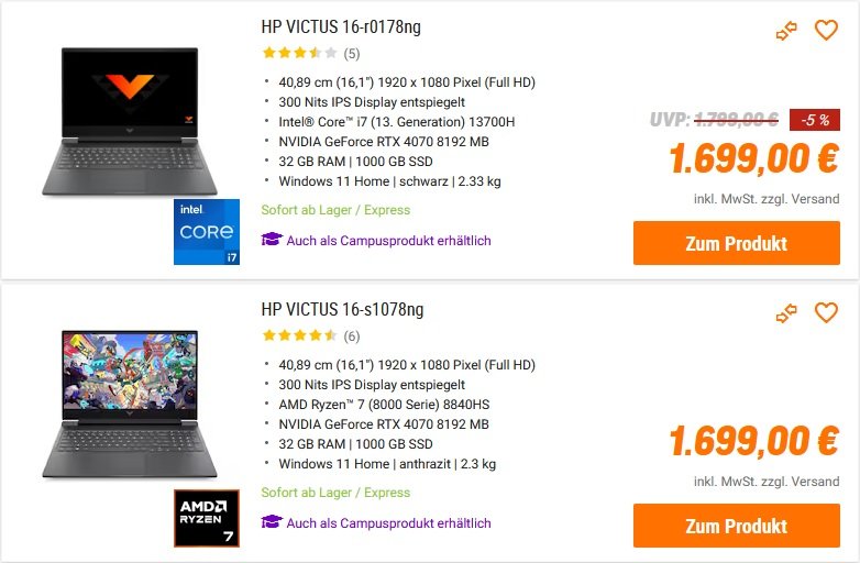

Wenn die Grösse wirklich das Hauptproblem ist, würde ich wirklich den Desktop ganz abschaffen und durch ein gamingtaugliches Notebook ersetzen. Mit z.B. Ryzen 7 8840HS oder Core i7-13700H und GeForce GTX 4070.
Oder eben doch so lassen wie es jetzt ist.

@Martyn Notebooks hatte ich damals mehrfach gehabt, auch von Schenker Notebooks und mit einer damaligen guten Grafikkarte. Das war nicht meins und wird es auch nicht mehr sein.
