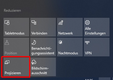

Sorry, ich glaube ich bin auf dem Holzweg. Kannst du einen Screenshot zeigen, in welchem Menü du genau unterwegs bist :)
Servus , welches Actionscenter ? Bei mir öffnet sich rechts das hilfecenter wo unten die Kachel sind. Das meint ihr ja nicht oder. Wenn es das mit WIN + A ist was sich öffnet dann gibt es nicht nur eine 1 Klick funktion.
Du kannst einstellen, welche Kacheln da zu sehen sind. Dann füge die Kachel Projezieren hinzu und Du hast Deine Ein-Klick-Lösung.
ja trotzdem muss der Bildschirm erst verbunden werden. Da ist nichts mit einem Klick
Sicher musst Du das Miracast Device auswählen. Telepathisch funktioniert Windows noch nicht.
