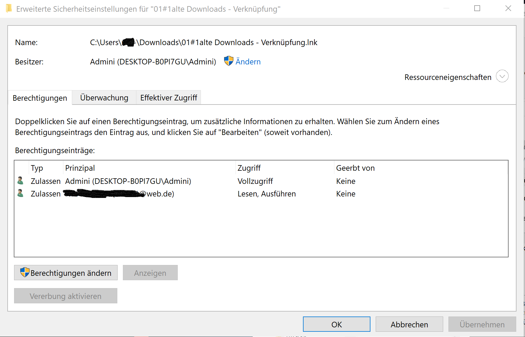

ich leere regelmäßig meinen Downloadsordner auf eine andere Festplatte aus. damit das leichter geht habe ich mir in den Download Ordner eine Verknüpfung zum Auslagerungsort erstellt. Nun möchte ich diese davor schützen, gelöscht zu werden, wenn ich alles markiere und verschiebe, btw. lösche. Ich dachte das geht, in dem ich einfach dem angemeldetem Standardbenutzer die Berechtigung "löschen" verweigere. Klappt aber nicht. Also weitergemacht mit verschiedensten Kombinationen (Standardbenutzer nur lesen und Ausführen, etc.). probiert habe ich auch, die gleichen Berechtigungen wie bei einer Desktopverküpfung, für deren Löschen ich auch das Admin PW eingeben muss, zu machen, haut aber nicht hin. Gerne kann ich euch gleich Screenshots der Berechtigungen machen.
Hat einer ne Idee, welche Berechtigung ich welchem Benutzer geben oder entziehen muss, damit mein vorhaben funktioniert?

also ich bekomme eine verknüpfung geschützt indem ich alle vollzugriffe entferne und nur leserechte an den Jeder gebe dann fragt er vor dem löschen nach admin rechten

tempsssdnip.png so? Funktioniert bei mir leider nicht...

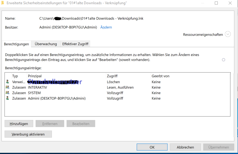

Also ich kann die Verknüpfung per Admin Acc. erstellen, aber sobald ich sie in meinen Download Ordner verschiebe, wird der Besitzer umgeändert. Wenn ich vorher Vererbung und weitere Rechte unterbinde, wird dies zwar verhindert, aber ich kann sie auch nicht benutzen. Sobald der Standardbenutzer lese und Ausführ Rechte hat, kann er sie auch löschen...

Bin ich blöd oder ist Windows einfach mal wieder schwachsinnig!? Wenn ich doch für einen User explizit löschen verbiete und ihm nur leserechte gebe, warum kann er sie dann trotzdem löschen, obwohl sie dem Admin gehört... ich kapiers nicht. Müsste ich an den rechten des Download Ordners spielen, was wahrscheinlich ziemlich sinnfrei wäre oder?

Ah ok, sry... da ist die Antwort ja eigentlich schon drin... trotzdem blöde von Windoof, dann sind die Berechtigungen ja eigentlich recht sinnfrei....
Naja, sooo sinnfrei ist das nicht. Aber ja, schwer zu begreifen. ;)
Benutzerordner sind Benutzerordner. Systemordner halt Systemordner. Beide Typen haben unterschiedliche Freiheiten fuer Benutzer. Im Benutzerordner und dann noch im eigenen Download mit die meisten Freiheiten.
Sprich loeschen von irgendwas, auch wenn es wem anders gehoert.
An den Rechten des Downloadordners wuerde ich nichts aendern. Das macht nur Probleme, zumal die Ordnerueberwachung falls mal aktiv Dir da richtig einen Knueppel zwischen die Beine werfen kann.
