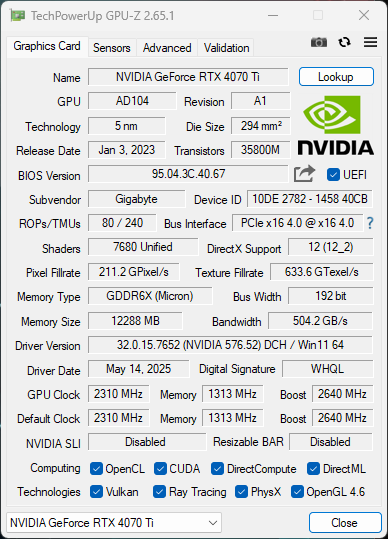

Einen Screenshot von GPU-Z habe ich dir mal angehangen. Inwiefern ich dir jetzt HWiNFO screenshotten soll, weiß ich nicht - ist ziemlich lang :D! Aber als BIOS Version ist angegeben "American Megatrends Inc. 3621, 13.01.2025". Ich kann dir auch eine Treiberliste über das Systeminfo-Fenster von Windows zukommen lassen, das wird dir aber auch beliebig wenig bringen - nicht?
Bezüglich HWiNFO meinte ich den System-Überblick, sollte so aussehen wie auf ersten Screenshot hier im Downloadbereich bei Computerbase.
Das BIOS des Mainboards ist aber, wie es aussieht, aktuell.
Hat es einen Grund, warum die "Resizeable BAR"-Funktion bei Dir deaktiviert ist?

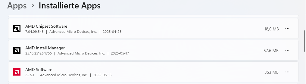

Welcher AMD Chipsatztreiber ist installiert?
Unter Windows 11 sieht das ungefähr so aus (hier erster Eintrag):
Entschuldige die lange Antwortzeit.
Chipset-Version ist 7.04.09.545, so wie bei dir im Screenshot.
