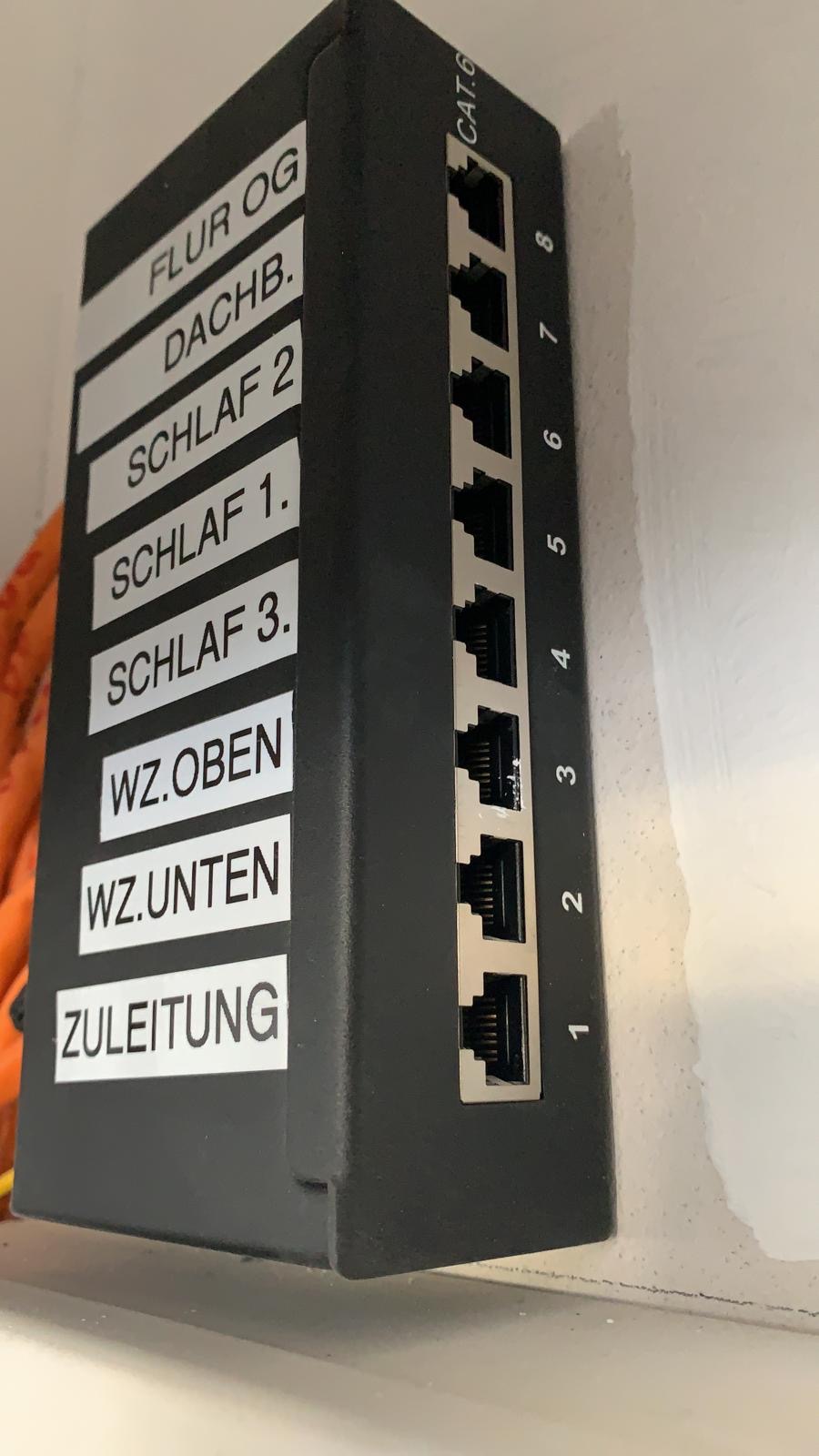

ich benötige Hilfe bei der Vernetzung meines Heims. Nach monatelangem Warten hat sich für die kommende Woche ein Telekomtechniker angemeldet und meine Zeit offline ist hoffentlich bald vorbei.
Jetzt habe ich allerdings noch eine Frage zu der notwendigen Hardware und zum richtigen Anschließen. Fast jeder Raum im Haus verfügt über eine Netzwerkdose. Im Hausanschlussraum liegt das Glasfaserkabel. Ich gehe davon aus, dass der Telekomtechniker dort auch irgendein technisches Gerät istallieren wird. Dann habe ich in einem anderen Raum "den Verteiler" für die Netzwerkdosen. Ein Kabel von diesem Verteiler geht in den Anschlussraum. Ich bin im Besitz einer FB 7590. Meine Überlegung ist die FB mit dem Glasfasermodem (oder wie auch immer das Gerät der Telekom heißt) im Anschlussraum über den WAN Anschluss zu verbinden . Dann das Kabel mit einem LAN Anschluss das Kabel zum Verteiler anzuschließen und dort dann einen Switch zu installieren, welcher dann den Verteiler mit Internet versorgt. Ist das verständlich? Ist das richtig gedacht? Könnt ihr einen Switch für diese Fälle empfehlen. Preislich sind die sehr unterschiedlich. Ich habe insgesamt 9 Netzwerkdosen im Haus. Eine dieser Netzwerkdosen befindet sich im Flur im OG. Dort würde ich gerne einen WLAN Repeater (UbiQuiti) installieren.

Was für ein Verteiler für die Netzwerkdosen meinst ? Meinst ein Patchpanel ?
Bei dir würde es so aussehen:
  • GF-Modem
  • Fritzbox an LAN 1 mit dem GF Modem
  • Switch an LAN 2 der Fritzbox
  • vom Switch zum Patchpanel
  • Patchpanel zu den Netzwerkdosen

stell mal am besten ein paar Bilder rein ;-) Und mit "repeater" meinst du vermutlich einen Accesspoint (der per LAN mit Netzwerk versorgt wird, inkl. POE)?
Bild des "Verteilers" habe ich angefügt. Und ja ein Accesspoint ist wohl richtig. Da dort kein Stromanschluss vorhanden ist werde ich ich wohl POE benötigen.

die fritz box brauchst du wahrscheinlich nicht im verteiler raum. Dort steht dann das glasfasermodem. von hieraus würde ich auf einen 1gb switch mit 9 oder mehr ports gehen. von dort aus dann auf das patch panel zur verteilung in die räume. Bei switch geht auch unmanaged, da du seinbar keine ansprüche an konfiguration/VLANs hast.

das angefügte Foto des "Verteilers" sieht aus wie ein Patchfeld. also das Ende der Netzwerkdosen, die in den beschrifteten Zimmern zu finden sind. diese gehören alle mit kurzen Patchkabeln in einen Switch gesteckt.
