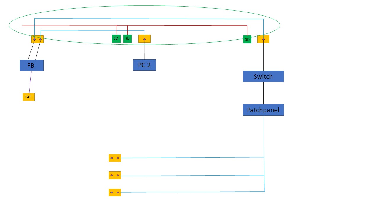

Hallo
ich habe da noch eine Frage.
Ich muss leider Strom und das Verlege Kabel hinter einer Rigips Wand zusammen verlegen. Diese werden wahrscheinlich kaum Abstand zueinander haben. Zu sehen im grünen Kreis.
Ist das Schlimm?
rot = Stromleitung
blau= Verlegeleitung
schwarz= Patchleitung
Stromkabel können Interferenz erzeugen, ist aber eher selten der Fall.
Hoffentlich in einem Leerrohr? Dann kannst du bei eventuell auftretenden Problemem nachträglich immer noch ein LWL-Kabel durchziehen, welches von elektromagnetischen Frequenzen nicht beeinflusst wird.
