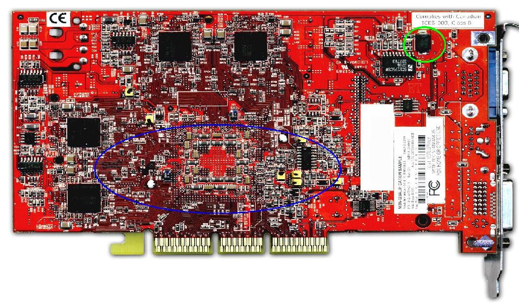

Welche Stellen werden heiß?
http://www.pc-expert.ch/images/media_375.jpg
Markier das Bild mal entsprechend.
€: Starte Windows mal im abgesicherten Modus.
Wenn dort ebenfalls Pixelfehler auftreten liegt es nicht am Treiber.
Hast du beim POST schon Pixelfehler?
Grüne Markierung -> heiß, da verbrennt man sich nach kurzer zeit schon fast...
Blaue Markierung --> etwas wäremer, aber ich denke dass is normal, solange es sich in grenzen hält.
Ich hoffe ihr könnt mir weiter helfen.
Mfg
Hobbybarzer
