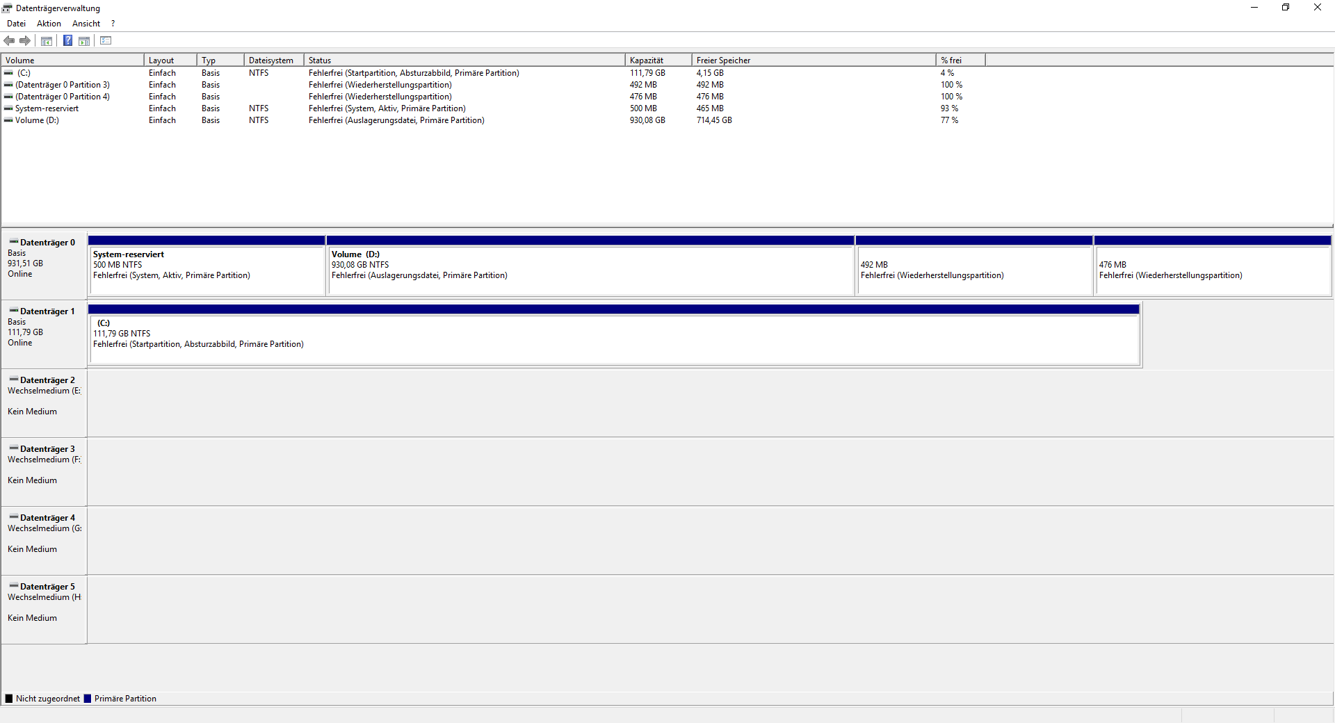

a) Bitte mal Screenshot von der Datenträgerverwaltung -ganz aufziehen ohne Scrollbalken
b) MSInfo32 aufrufen -Datei > speichern (im NFO Format), in die Cloud, teilen und hier im Forum verlinken

Hier der Link zu der MSInfo Datei: https://drive.google.com/open?id=1lZrsfh2uNEFsinaP3x5wcLjxo4Tp6ll9
Und der Screenshot der Datenträgerverwaltung befindet sich im Anhang.

Die Auslagerungsdatei allein schon aus Gründen der Performance auf C:\ legen. Die entsprechende Einstellung unter Virt. Speicher somit auf " ... automatisch verwalten" stellen. Die paar GB die dafür auf der SSD benötigt werden lassen sich vernachlässigen.
Der Output von MSInfo32 enthält einige Ungereimtheiten, dazu heute Abend mehr, muss noch arbeiten.
IT_Nerd
Edit: Dein System Volume ist zu 96% belegt, hm..
