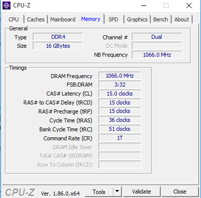

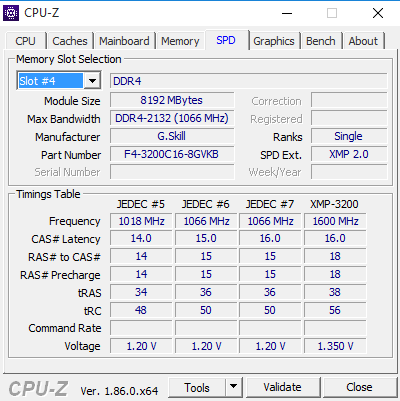

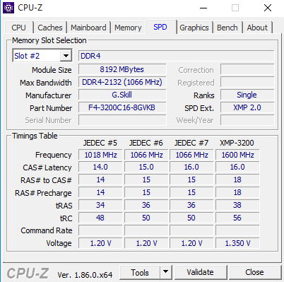

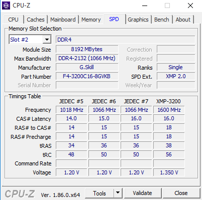

2. CPU-Z nehmen und Screen von Memory + SPD online stellen.

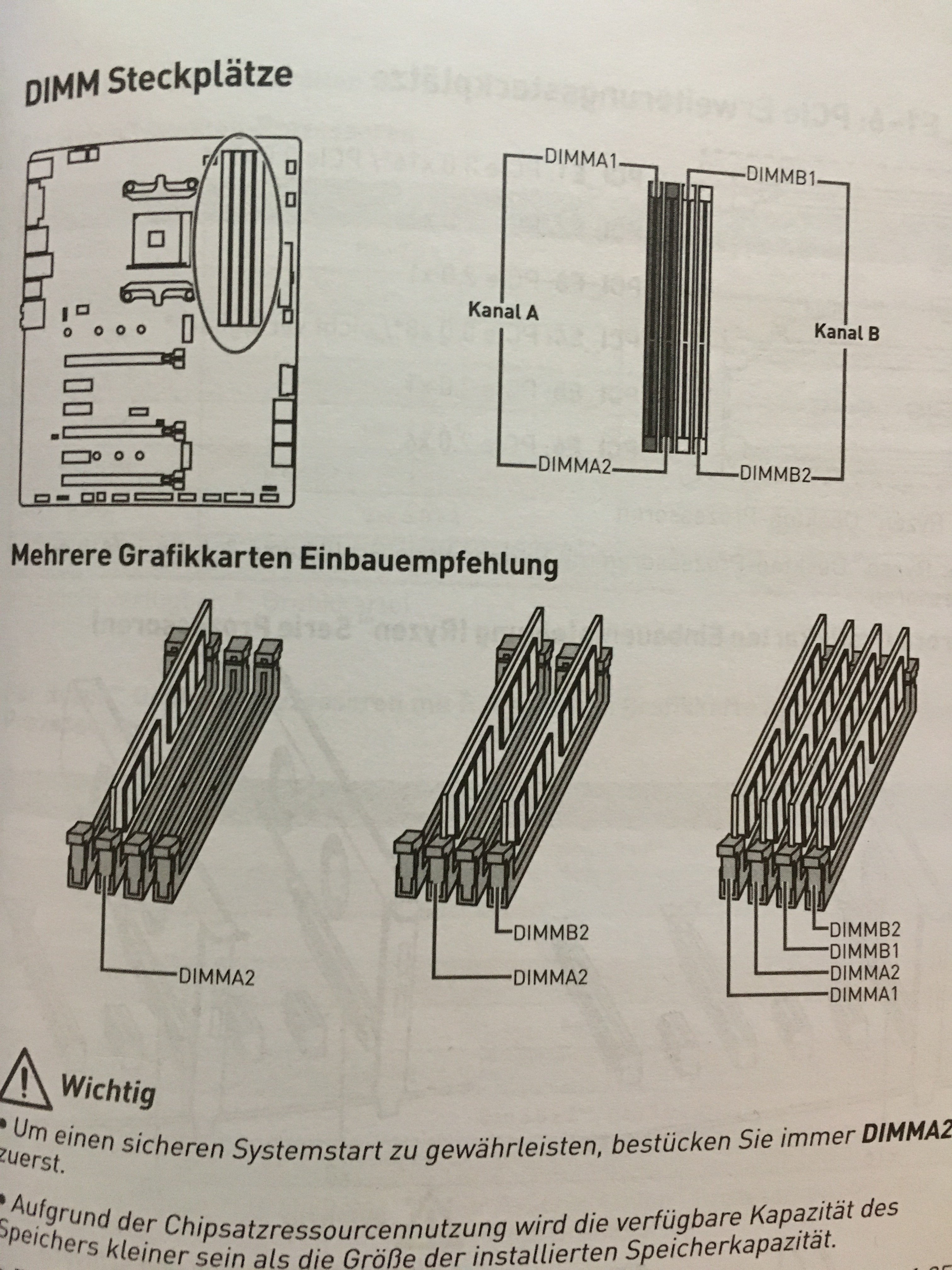

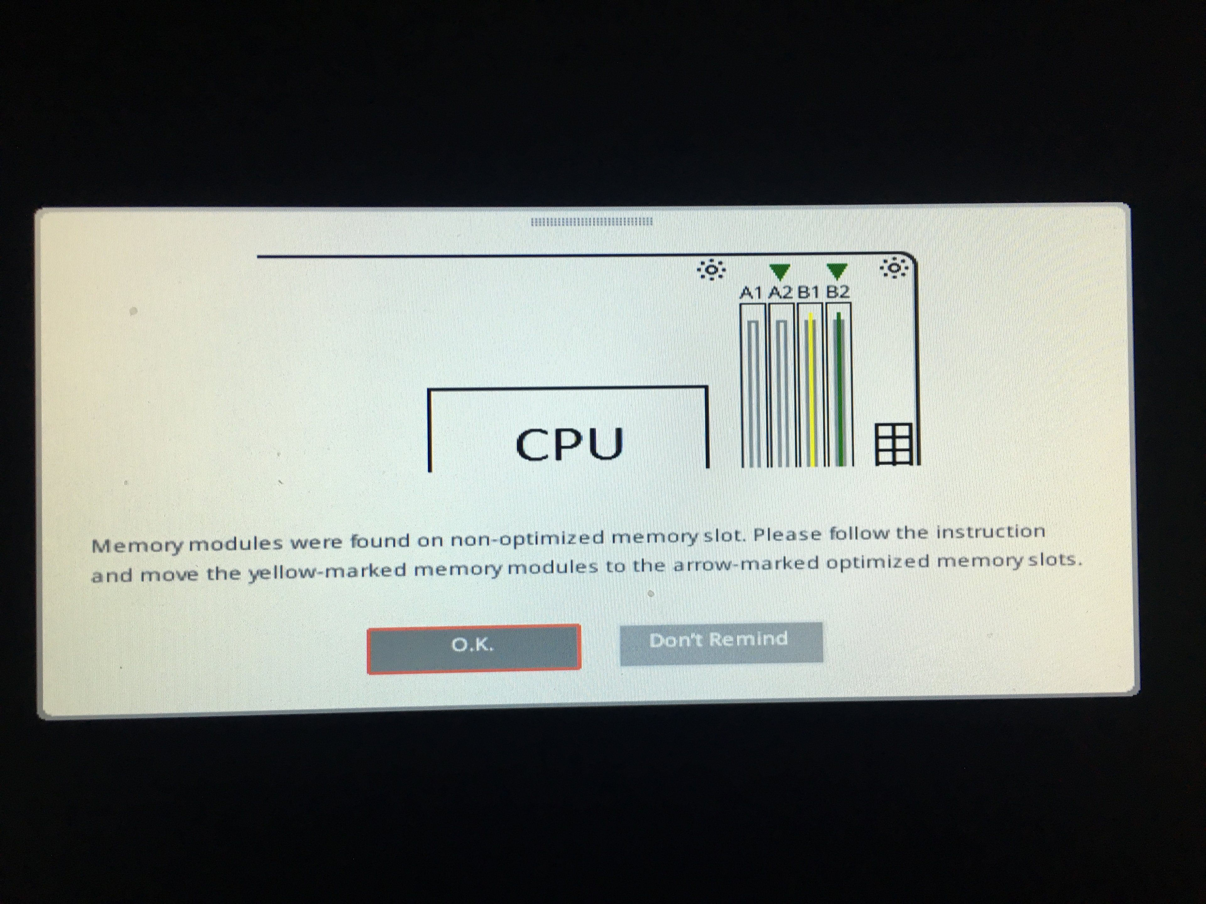

1. Mein MB hat 4 Slots. DIMMA1, DIMMA2, DIMMB1, DIMMB2 (alle in dieser Reihenfolge, wenn man betrachtet, dass die CPU links von den Slots liegt und die Platten rechts)

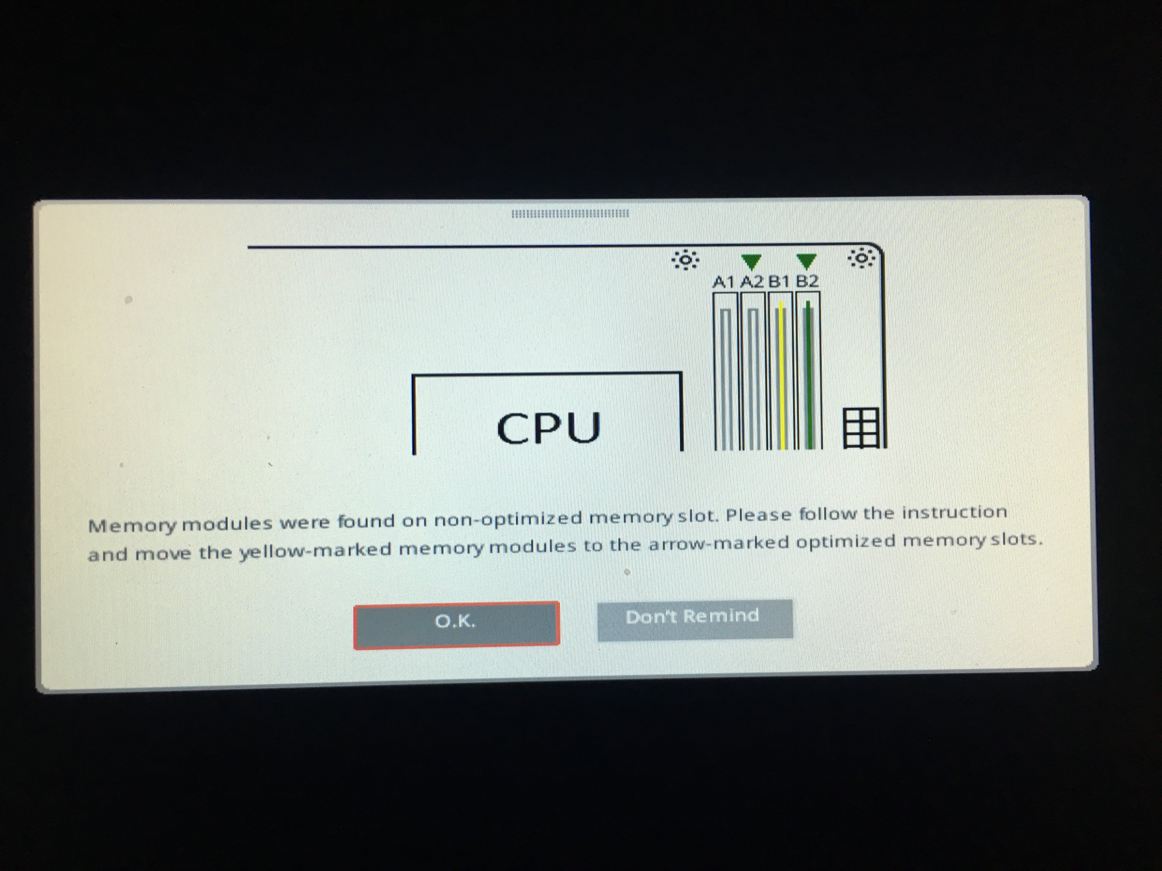

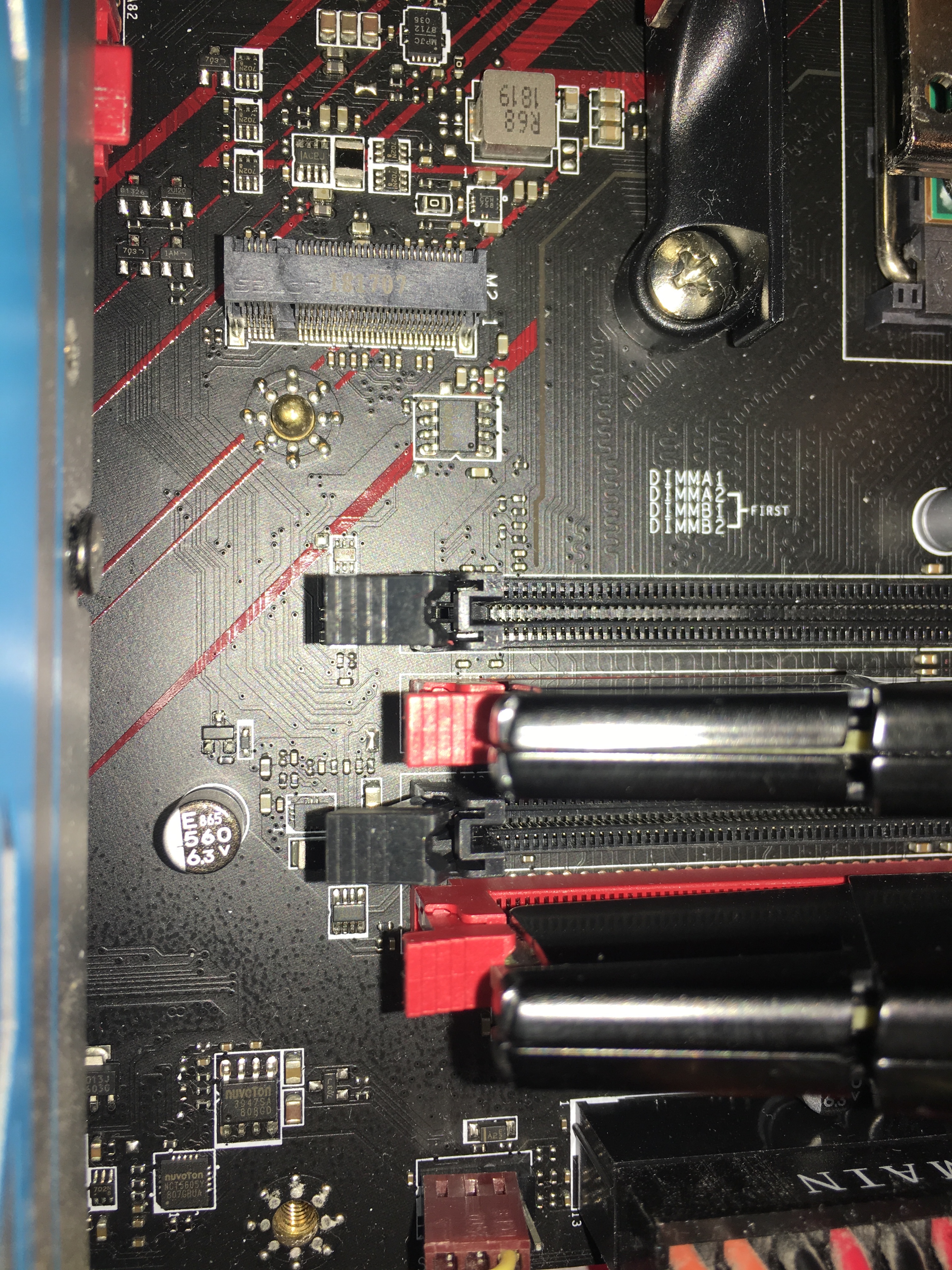

1.1 gemäß Anleitung stecken die beiden Riegel in DIMMA2 und DIMMB2 für Dual Channel, siehe hierzu Bild in der Anlage. Der PC meckert sofort, bevor BIOS das OS startet, wenn ein Riegel "falsch steckt", auch hier habe ich ein Bild
unterm Strich: Die Slots steckten richtig. Auch hierfür ein Bild in der Anlage
2. sind beigefügt

Dein RAM ist von GSkyll für max. Z370-Chips in deren QVL-Liste und MSI hat auch andere Part-Nr. gelistet.
Fazit Fehlkauf.
Hatte die Hoffnung, dass durch die BIOS-Updates - alle hatten memory-combatibilitäts Erweiterungen, aber Ergebnis - dein Prob ist weiterhin.
Die Partnr. muss F4-3200C14Q/Dxxxx sein.
Bleibt jetzt nur, im BIOS an den Einstellungen zum RAM solange rumzuschrauben, bis es läuft (Achtung - dabei kann das Board + CPU beschädigt werden im Extremfall!!) bzw. Verkäufer kontakten und umzutauschen.
