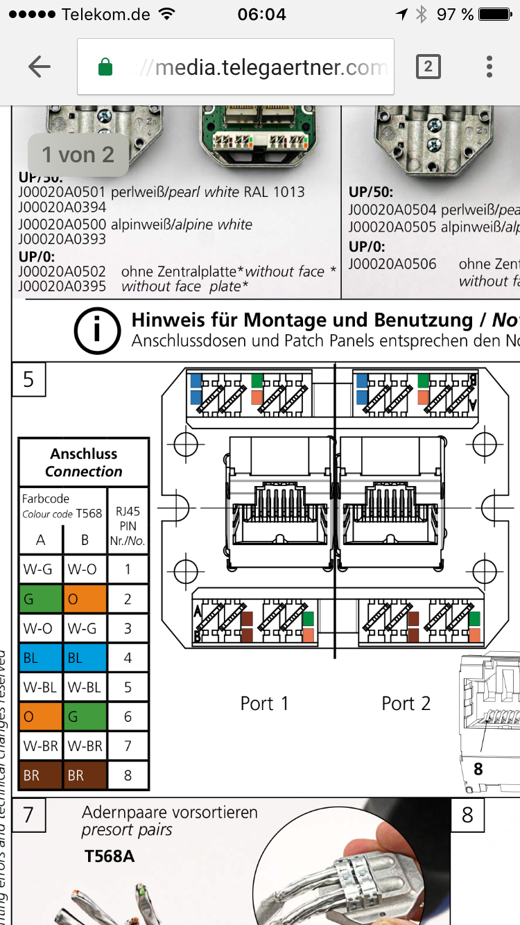

Cat Dosen können nach 2 Kodierungen (A oder B) aufgelegt werden, d.h. die Farben von 2 Aderpaaren ändert sich. Wichtig beide Dosen müssen die gleiche die gleiche Kodierung aufweisen.
(Der Aufbau und die farbliche Kennzeichnung in der Dose wird ähnlich sein, das Bild hier dient nur als Beispiel)
Den Schirm schön unter die Schirmklemme/Zugentlastung schrauben.
Die Leitung beim einbau in den Aufputzrahmen nicht quetschen oder zu sehr knicken.
Einen gut beschriebene/bebilderte Anleitung:
