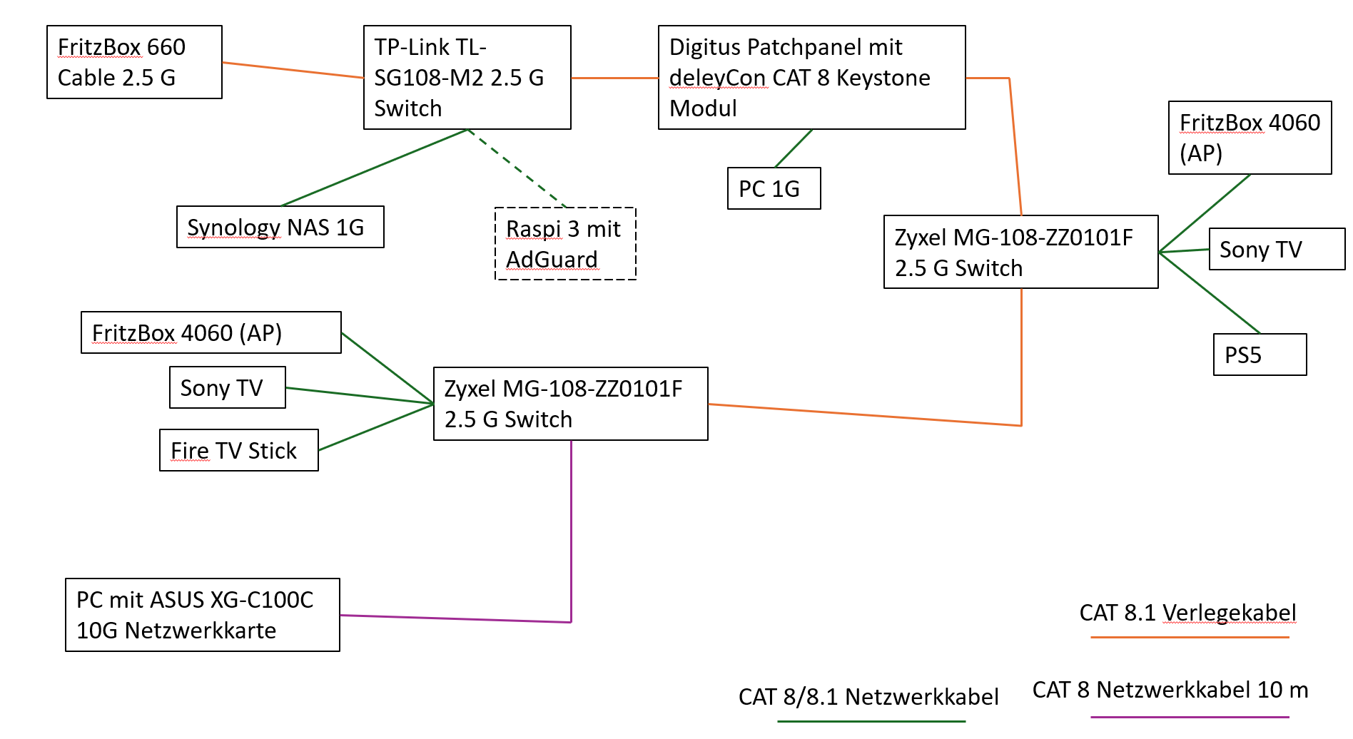

Ich habe vor kurzem mein Netzwerk (ja es ist nicht ideal aufgebaut, geht aber leider nicht anders) auf 2.5 G ausgebaut und war nun am testen, ob die Geschwindigkeit erreicht wird, jedoch musste ich feststellen, dass die Geschwindigkeit bei meinem PC leider nicht ankommt. Dort kommt nämlich nur Fast Ethernet an. Kurz als Beschreibung wie mein Netzwerk aufgebaut ist.
Internet kommt per Kabel ins Haus (Keller) mit einer FritzBox 660 Cable, von dieser FritzBox geht's vom 2.5G Port mit einem CAT 8 bzw. CAT 8.1 Ethernetkabel in einen 2.5G Switch (TP-Link TL-SG108-M2. Von dort geht's mit einem CAT 8/8.1 Ethernetkabel in ein Patchpanel mit deleyCon CAT 8 Keystonemodulen. An diesen Modulen ist ein CAT 8.1 Verlege-Netzwerkkabel angeschlossen, welches ins EG verläuft zu einem weiteren 2.5G Switch (Zyxel MG-108-ZZ0101F - Netzwerkstecker CAT 8 wurde hier für den Anschluss verwendet). An diesem Switch ist ein weiters Verlegekabel mit den gleichen CAT 8 Netzwerksteckern angeschlossen, welches ins OG verläuft und dort wieder an einen Zyxel 2.5G Switch (gleiches Modell wie im EG) angeschlossen ist. Von dort geht ein 10m CAT 8 Netzwerkkabel in meinen PC mit einer ASUS XG-C100C 10G Netzwerkkarte.
Möchte ich nun Daten auf mein Synology NAS (steht im Keller und ist mit dem TP-Link Switch verbunden) kopieren, bekomme ich nur 11 MB/s Datenübertragung. Also nicht einmal Gigabit.

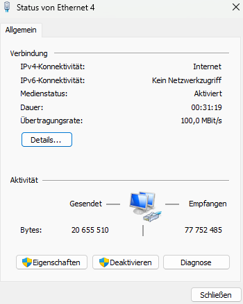

Ich habe schon meinen Raspberry Pi 3 (ja ich weiß, der ist alt) mit AdGuard aus dem Netz genommen, da dieser ja nur Fast Ethernet kann. Trotzdem habe ich lediglich eine Übertragungsrate von 100,0 MBit/s (siehe Screenshot).
Ebenso wenn ich den Netzwerkkontroller am PC konfiguriere und Speed & Duplex auf bspw. 1 G stelle, verliert mein PC sofort die Verbindung zum Netzwerk.
Im Anhang ist eine Skizze meines Netzwerkes und der Status vom Netzwerkadapter.

Solange da 100 MBit/s in der Netzwerkkarte stehen, wird das nicht mehr werden und der ganze Rest des Netzwerkes ist komplett uninteressant. Hast du eine 1Gbit/s Netzwerkkarte im Rechner, was meldet die, wenn man die einsteckt?

Was sagt die Benutzeroberfläche der Synology? Zeigt diese 1GBit an?
Nimm dir einen laptop und gehe von weit weg immer näher an den Router. Also erst an den switch miit FireTV stick und gucken was anliegt, dann an den zyxcel wo auch die PS5 ist und immer so weiter.

Da die Netzwerkkarte schon 100 Mbit anzeigt, muss es die Strecke vom PC zum Switch sein, sofern der Switch nicht konfigurierbar ist und falsch eingestellt.

Es muss der erste Switch von Richtung PC sein (108-ZZ0101F).
Der PC zeigt nur den Speed zum ersten Switch an und da dieser bereits 100 Mbit hat, muss da schon das Problem sein. Wäre die Verbindung anderswo langsamer, wäre nur die Geschwindigkeit niedrig aber es würde eine höhere Verbindungsgeschwindigkeit in Windows angezeigt werden.

Ich glaube es sind viel zuviele Informationen, die Leute sehen nicht, das zwischen PC und Switch 100 MBit/s anliegen lt Windows und da nur ein 10m Kabel dazwischen ist.

Lämpchen leuchten im EG alle grün (2.5G). Im OG blinkt der Port, an dem der PC angeschlossen ist, orange, sprich 100 bzw. 1000 MBit/s.
Edit: Synology zeigt 1 GBit an

problem gefunden.
Bei dem Fehlerbild (100 Mbit am PC angezeigt, direkt an einem 2,5 Gbit Switch) kommen im Allgemeinen nur 3 Sachen in Betracht.
  • Netzwerkkarte defekt oder kann kein 1 Gbit (Karte kann 100/1000/2500/5000/10000)
  • Switch Managed und Port falsch eingestellt (Switch ist unmanaged und hat nur 1000/2500 Ports)
  • Kabel defekt (Ader gebrochen oder nicht am Stecker sauber aufgelegt)
In allen anderen Fällen wäre die Anzeige am PC 2,5 Gbit und der Speed einfach nur langsam.
