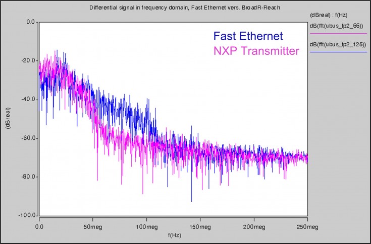

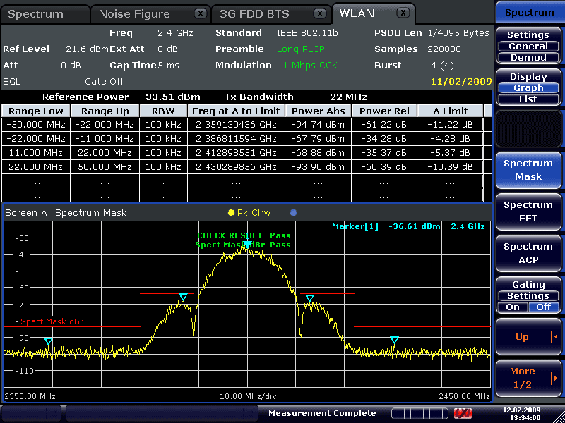

Wer redet denn von plötzlich komplett verschwinden? Wenn du ein Signal hast, welches so moduliert ist, dass es auf Empfangsseite im Spektrum zwischen Frequenz A und Frequenz B ein Minimum eines Pegels aufweisen muss und du es über eine Übertragungsstrecke schickst, dessen obere Grenzfrequenz C kleiner als B ist, werden die spektralen Komponenten des Signals über der Grenzfrequenz C mit steigender Frequenz immer stärker gedämpft. Das Signal ist gestört, wenn der Pegel der Frequenzanteile unter f_B dadurch bereits unter das Minimum fällt (zur Länge kommen wir gleich). Wir reden hier ja schliesslich nicht von Sinussignalen auf einer bestimmten Frequenz, sondern von Signalen, deren Anteile auf ein breites Frequenzspektrum verteilt sind.
Im Anhang ist die spektrale Darstellung eines WLAN (edit: und eines 100 MHz breiten FastEthernet-Signals (100 MBit-Standard). Das Fast-Ethernetsignal passt als Beispiel besser, ich hatte es erst später gefunden.) Es kann dann decodiert werden, wenn alle Frequenzen zwischen 0 und 100 MHz mit ausreichend starkem Pegel ankommen. Gemäß Shannon-Hartley-Gesetz benötigt 10G aber eine höhere Bandbreite, das Signal hat also auch benötigte Komponenten deutlich über 100 MHz.
Jetzt zur Länge:
Wenn man jetzt die Strecke verkürzt, schwächt sich die Beeinträchtigung zwischen B und C natürlich ab (das war es worauf auch Ilsan hinauswollte), dieser Effekt kann aber niemals die physikalischen Grenzen einer Übertragungsstrecke eliminieren. Die Ausssage
