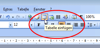

Zu 2. Auch hier gehst du über eine Schaltfläche (Tabelle einfügen.gif). Nun wird (erst) ab Cursorposition eine Tabelle mit 1 (!) Zeile und 3 Spalten eingefügt (Tabelle 2.gif). Die Höhe der Spalten passt sich später automatisch an den längsten Text an. Nun kopierst du die 3 Seiten einzeln in die jeweilige Spalte. Und fertig. Eventuell musst du noch die Schriftgröße anpassen, falls der Text zu viel Raum fordert.
