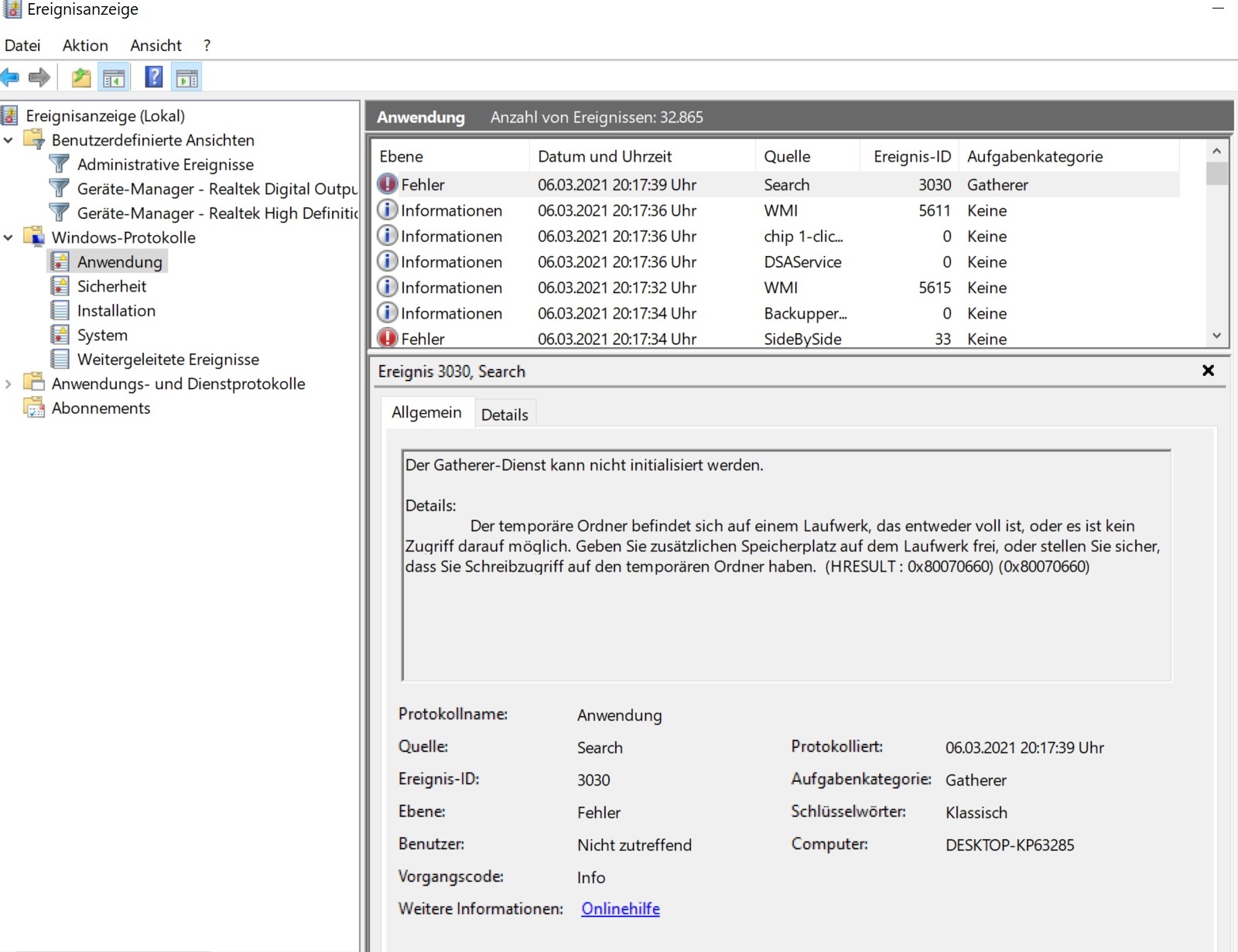

Vielerlei mp4 Downloads landen vorerst auf „C: Downloads“(SSD), wo ich diese erst nach Tagen wegschneide auf eine Daten-HD. Das funktionierte schon lange gut so, nur seit 2-3 Wochen friert der PC dabei fast immer ein, selbst wenn der PC just mal wieder einen erfrischenden Neustart erhielt. Auf der Partition-C: sind noch 42GB frei von 106GB und Crystaldisk sagt nach nun 42.113 Std unverändert GUT 44% (s.Bild).
Dieses Problem trat erst vor Wochen und somit eher plötzlich auf und hatte es vorerst für eine ärgerliche W10-Updateerscheinung gehalten (hier bei CB auch schon mal erwähnt). Nach einem W10-Image-Zurückschreiben erfolgte dann jedoch keine Besserung und vermute deshalb den Grund auf der SSD, ansonsten läuft W10pro jedoch rund. W10 läuft 24/7 nahezu unverstellt „default“ nur mit Officeanwendungen.
Die Ereignisanzeige erwähnt in dem Moment einen mir unerklärlichen Fehler aufgrund „Speicherplatzmangel temporärer Ordner“(s.Bild). Solche mp4-Downloads sind aber immer abgeschlossen und funktionieren dort auch z.B. beim Durchtracken/Abspielen (ob wirklich 100% kann ich allerdings nicht sagen, weil ich es dort nicht immer ausprobiere).
Diese mp4-Dateien, je 1-3GB betragen dort in Summe eher nie über 10GB. Mit gelegentlich anderen Dateien (PDF....etc) tritt dieser Fehler nicht auf und ebenso gibt es keinen Fehler, wenn ich zwischen zwei HDD diverse Dateien verschiebe/kopiere auch bei sehr großem Volumen (backups) nicht.
Nun habe ich diese mp4-downloads auf einen HDD-Ordner verlegt und seither Ereignisruhe. Ist die SSD evtl. schon geschwächt oder nahezu am Ende, obwohl 44% GUT angezeigt wird ?

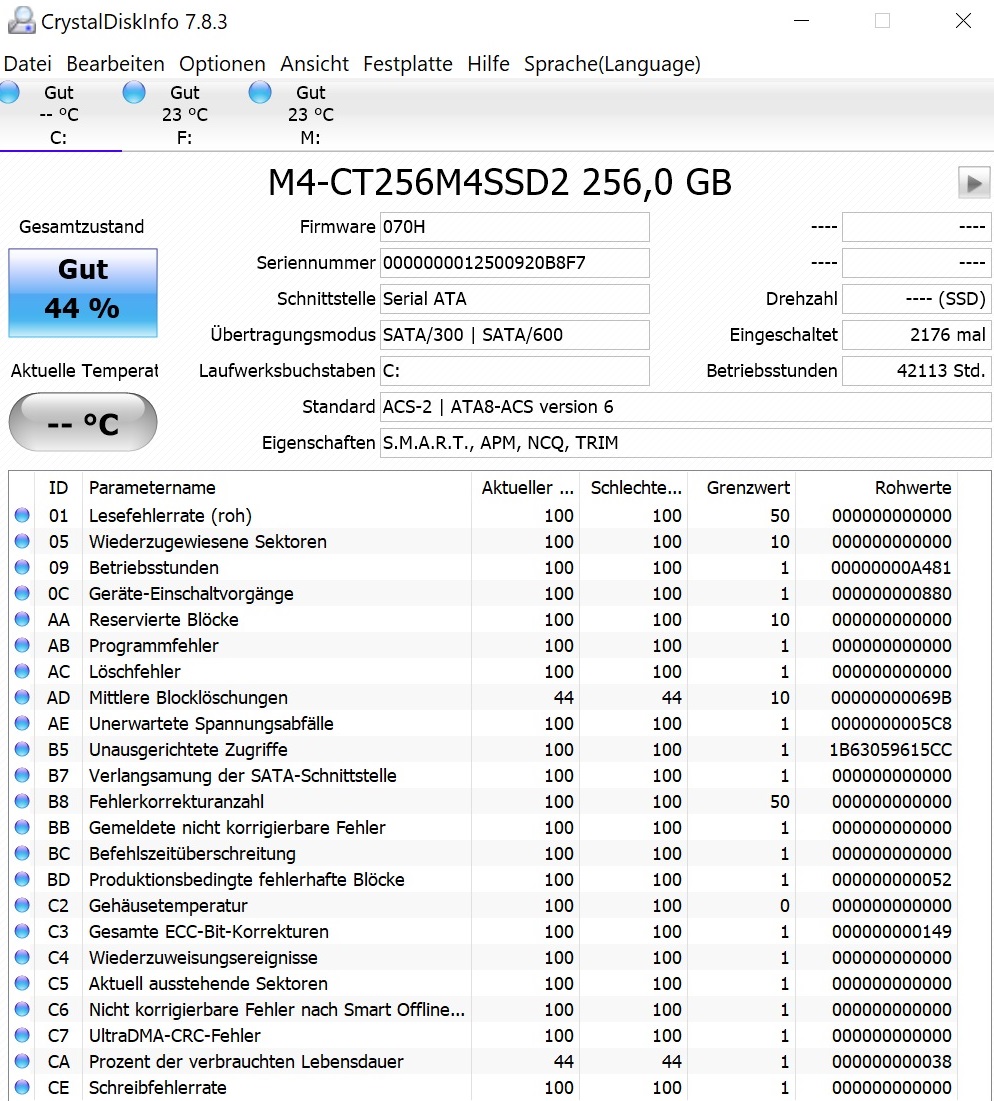

SSD/ Crucial: M4-CT256M4SSD2
42.113 Std (ca 5J)
44% GUT ( werden schon knapp 2J. unverändert 44% angezeigt, PC läuft seit jeher 24/7)

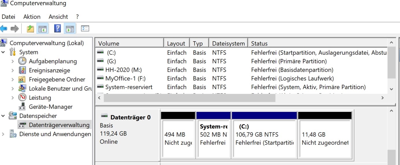

C: Zwei Partitionen (Dualboot mit W7, jedoch sehr lange nicht mehr in Verwendung) W10-Crystel.jpgw10-Fehler2021-03-07.jpg
Soweit mir bekannt, sinkt die angezeigte Datenträger-Gesamtgröße sobald auch alle Reserveblöcke durch Überschreiten ihrer Schreibzyklen ihr Lebensende erreicht haben. Dahin dürfte aber noch 44% übrig sein, kann ich aber nicht mit Sicherheit sagen.
Windows10 legt seit ein paar Releases ein anderes Verhalten was den Selbstreservierten-Speicherplatz angeht an den Tag. Andere Inkludierung für Updateservice-Speicher usw.
Das kann in Zusammenhang mit deinem Problemchen stehen.

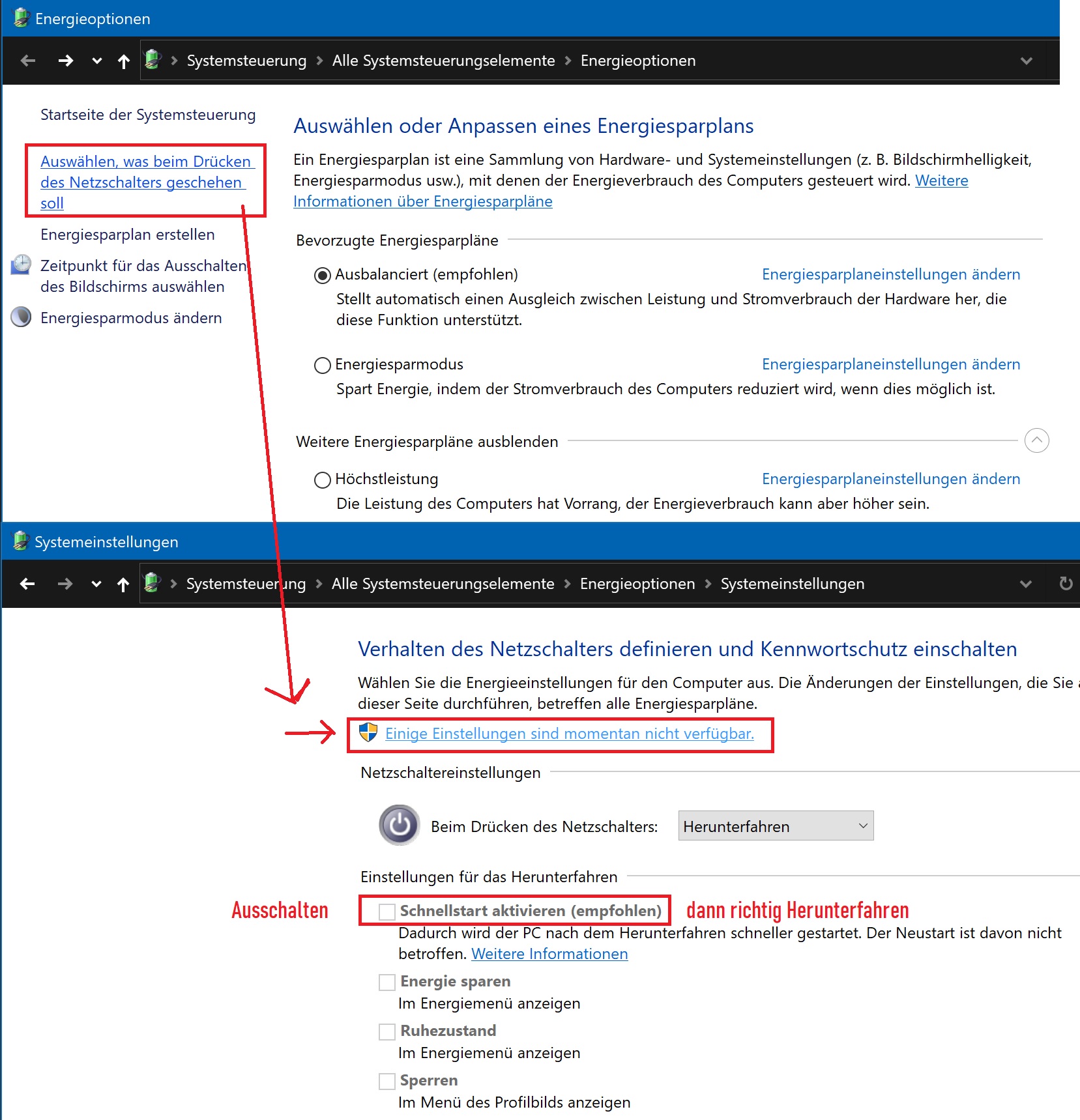

Falls du den Ruheszustand nie benötigst kannst du ihn abschalten, was Win10 automatisch zum freigeben der Reservierung verannlasst. Das ist umkehrbar falls nötig.
Daneben finde ich das Abschalten des Windows-Schnellstarts nicht unwichtig, gerade wenn nur selten neu gestartet wird und sich Probleme in Richtung Windows-Update andeuten.
powercfg -h off
CMD benutzen, gibt auch den reservierten Speicherplatz frei
es ist mit "on" statt "off" wieder umkehrbar
Dass das seit 2 Jahren unverändert auf 44% steht ist... merkwürdig.
Deine SSD hat bisher 69B -> 1691 mitter Blocklöschungen (Löschzyklen) der NAND-Zellen gehabt laut CDI, was für eine Crucial M4, die noch MLC Flash verbaut hat, komplett unkritisch sein sollte.
Ich habe jetzt auch kein Anzeichen von einem anstehenden Versagen der SSD im CDI Screen gesehen.

Nun, die Schnellstartfunktion „Hybrid“ habe ich auf Forums-Empfehlung hier seinerzeit 2017 schon auf AUS, jedoch "reservierten Speicherplatz freigeben" mache ich als „Hausfrauenanwender“ mal nicht, weil ich mir System-Abänderungen (und auch warum) ja merken müßte. Dann war ja zumindest mein Verdacht, W10 hat sich zu einem neuen Fehlerausschlag für mich verändert bereits in der anderen CB-Diskussion vor Wochen nicht unbegründet.

Ja, diese „44%GUT“stehen schon knapp 2J. fix da und war bis dahin stetig abgefallen. Dachte, W10 hätte sich intelligenterweise die ungenutzte andere Partition (W7) zum Runternudeln vorgenommen, immerhin hatte ich in der Datenträgerverwaltung mal die 130GB/ W7-Partition per Mausklick gelöscht (zuvor Sicherungs-HD liegt im Schrank).
forfuture schrieb:
(alleine „Thunderbird“ samt finetuning aller emailadressen neu aufzusetzen, war kürzlich viel Zeitaufwand und paar andere Programme habe ich denn doch auch noch laufen)
Einfach das Thunderbird Profil in Appdata als ganzes rüber kopieren, habe ich früher so gemacht (nutze aktuell wieder Outlook) und mache ich bei Firefox heute immernoch so.
forfuture schrieb:
Ja, diese „44%GUT“stehen schon knapp 2J. fix da und war bis dahin stetig abgefallen. Dachte, W10 hätte sich intelligenterweise die ungenutzte andere Partition (W7) zum Runternudel vorgenommen, immerhin hatte ich in der Datenträgerverwaltung mal die 130GB/ W7-Partition per Mausklick gelöscht (zuvor Sicherungs-HD liegt im Schrank).
Die SSD interessiert nicht was da für Partitionen drauf sind, physisch gesehen wird das eh alles wild durcheinander gemischt.
Warum die jetzt bei 44% stecken geblieben ist kann ich dir nicht sagen, aber das Verhalten passt nicht wirklich zu einem Versagen der SSD.

Die „alte SSD-Crucial“ über USB angeklemmt, zeigt auch weiterhin 44% an, aber erledigt, hat ihre Schuldigkeit ohnehin schon getan. Aber irgendeinen Job kriegt die schon noch wieder. :D
Danke für deinen Tipp,@Rickmer „Thunderbird Profil in Appdata“, habe ich mir notiert. 👍w10 datenträger-cut.jpg
Die würd ich schon noch weiterverwenden diese Crucial m4 SSD.

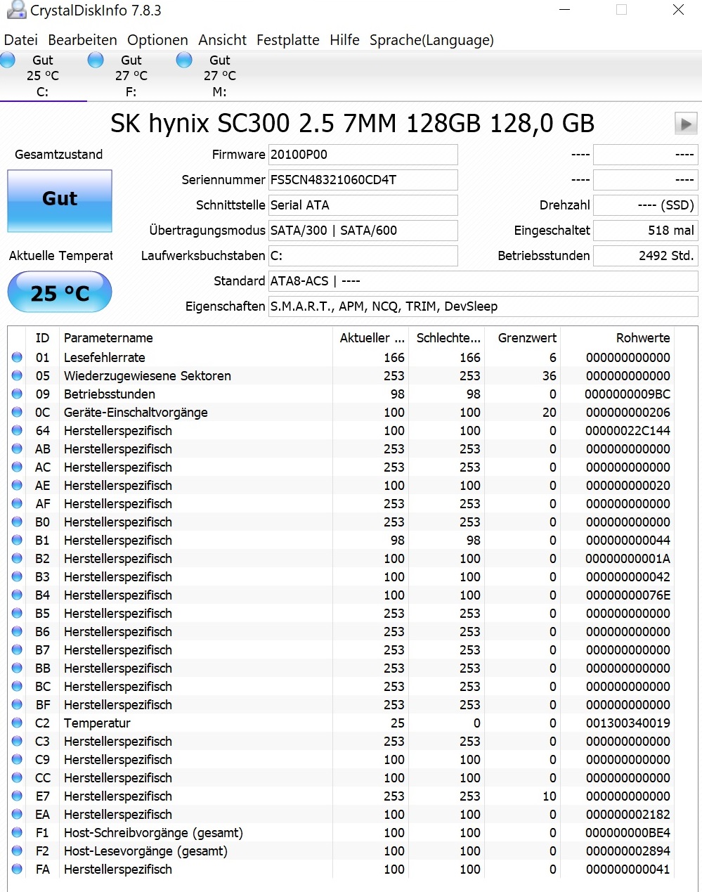

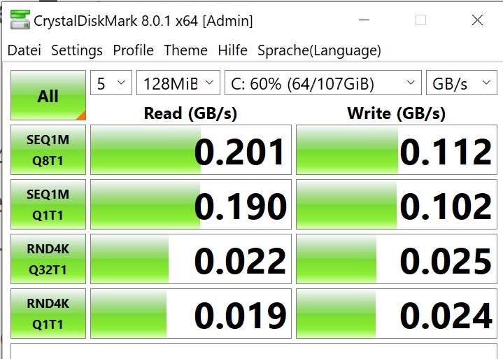

nachfolgend mal 2 Ergebnisse zur SSD, SK Hynix,: SC300,W10-SSD-Hynix-Benchmark.jpgW10-SSD-Hynix-Crystel-Disk.jpg
128GB, 2,5 Zoll,
a) W10-SSD-Hynix-Benchmark: (Mittelgrüner Bereich wahrscheinlich ok, ausreichend für mich zum Office-Hausfrauengebrauch) :p
b)W10-SSD-Hynix-Crystel-Disk: (ich kann nichts Kritisches ausmachen)
Die Balken sind immer grün denke ich. 200 MB/s lesen und 100 MB/s schreiben sind in heutiger Zeit sehr langsam, kommt mir komisch vor.
Aber wenn es Dir ausreicht und alles zur Zufriedenheit läuft, warum nicht?
Reaktionen: forfuture
Danke für deine Meßdatenbewertung,@calippo
Von einem solchen Festplatten-Benchmark-Tester hatte ich bisher noch nie gehört und kann insofern nur von gefühlten Benchmark sprechen.
Also, ich spiele ja NULL und meine Belange Office/Web sind super zackig da, dass ich gar nichts vermisse, auch gegenüber der bisherigen "alten Crucial" nicht. Verwende ich hingegen eine gewöhnliche HD (z.B. meine im Schrank liegende W10-Notfall-HD, Seagate ..... rd 100 Std gelaufen), würde ich bis zum nächsten Bildaufbau mehr Kaffee trinken, als dass z.B. meine Tastatur noch je abnutzen könnte. Das sind gefühlte Welten Unterschied für mich. :)
Werte gegen 200 MB/s hätte ich bei einer SSD von 2010 (z.B. meiner OCZ Vertex 2) noch verstanden. Für eine SSD die 2015 auf den Markt gekommen ist, ist das tatsächlich sehr wenig.
Aber für Office sollte es trotzdem locker reichen solange die Zugriffszeiten niedrig sind.
