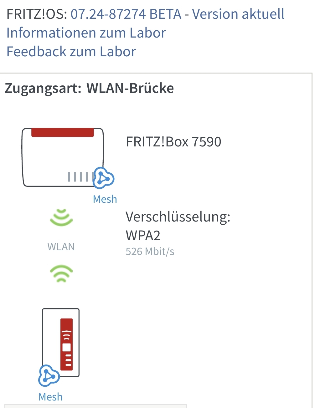

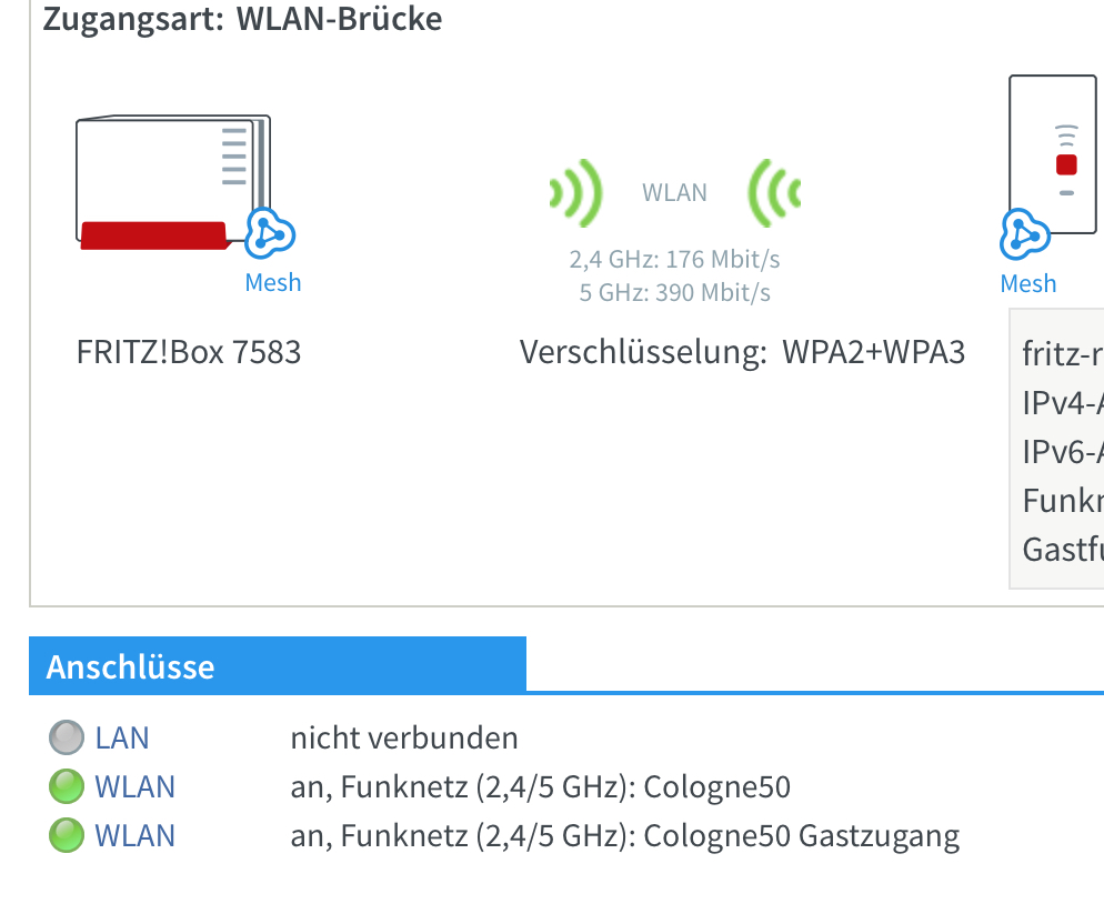

kann mir jemand erklären warum zwischen meiner Fritz Box 7583 und dem Repeater WPA2/WPA3 steht obwohl ich nur WPA2 im Router eingestellt habe?

Unter Umständen gilt die Vorgabe WPA2 only nur für die Clients und nicht für andere AVM Geräte.
Aber irgendwo müsste man das doch dann Einstellen können.
Hat 2 Gründe:
  • AVM bekommt es einfach nicht gebacken den Mesh Geräten alle Mesh Informationen zu liefern
  • Und das ist auch der Grund wieso der Repeater WPA2 + WPA3 anzeigt, da dieser beides erwarten könnte
Wichtig ist allein die Info die die FritzBox anzeigt unter dem Repeater
Sollte die Fb also WPA 2 anzeigen beim Repeater, dann ist ja alles gut

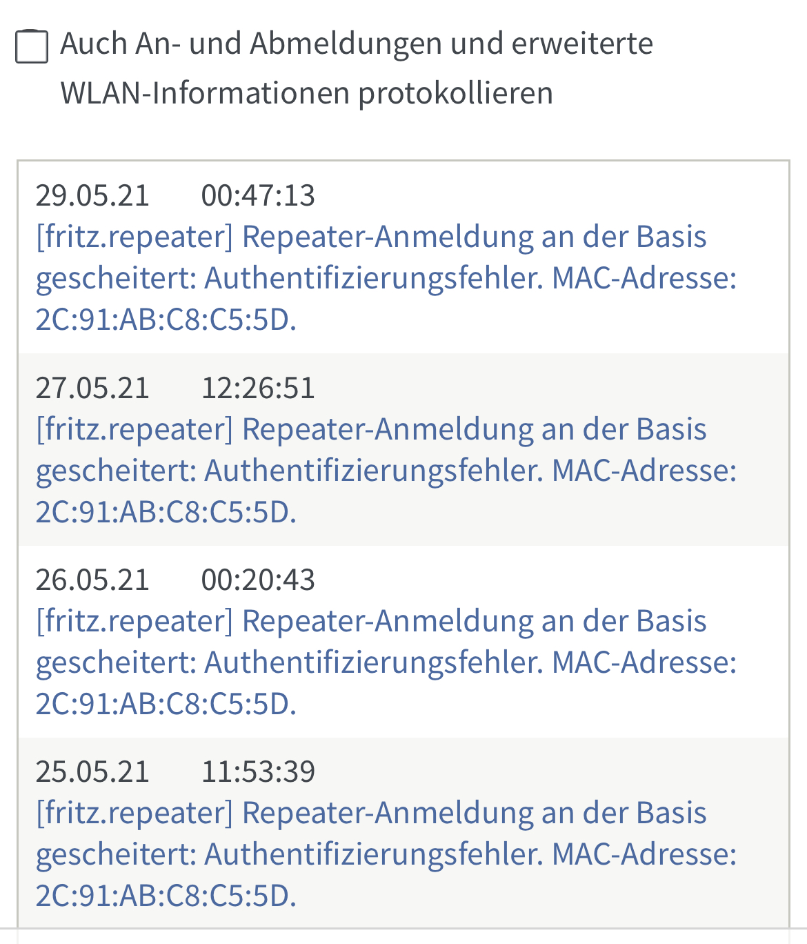

Ok danke. Ich hatte gelesen das es Probleme mit WPA2 und WPA3 gibt. Habe immer diese Fehlermeldungen im Ereignis Protokoll.

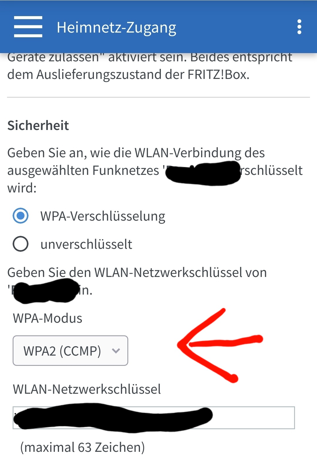

Hab mal Bilder angehängt. Verbindung zwischen Master und Client, ist dann nur noch WPA2 und die Fehler kommen auch nicht mehr.
Im Repeater > Heimnetz-Zugang > Individuelle Einstellungen für WLAN-Verbindungen zum Heimnetz > WPA-Modus
Edit: Textverbesserung

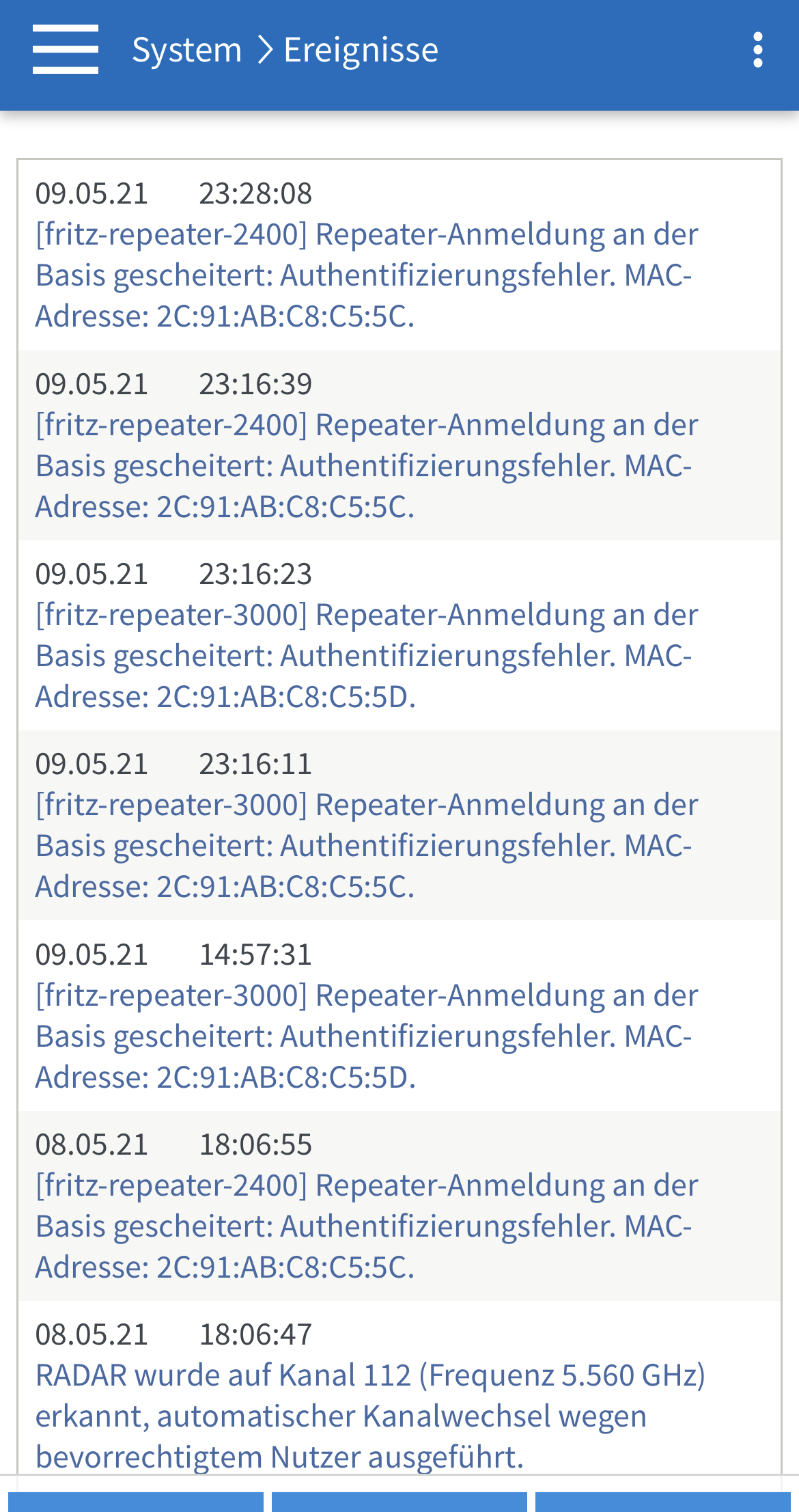

Hier noch die Antwort von AVM.
vielen Dank für Ihre Anfrage an den AVM Support.
Ich verstehe, dass Sie sich mit Ihrem Anliegen an uns wenden und werde gerne einmal sehen, inwieweit ich Ihnen hier behilflich sein kann aus er Ferne.
Ihrem Screenshot entnehme ich 2 Fehlerbilder - einmal Fehler bei der Authentifikation und dann Unterbrechungen im 5-GHz-Kanal aufgrund Prüfung auf bevorzugte Nutzer.
Alle Hinweise, welche uns zum Thema "5-GHZ-Netz" in Verbindung mit dem Fehlerbild der Unterbrechungen aufgrund der Prüfung vorliegen, finden Sie in der folgenden Anleitung:
WLAN im 5-GHz-Band gelegentlich deaktiviert (Radar-Signal)
Hinweise zur Vorgehensweise bei der Fehlermeldung "Fehler bei der Authentifizierung" finden SIE in dieser Anleitung:
WLAN-Gerät stellt keine Verbindung zur FRITZ!Box her
Ich gehe davon aus, dass die Maßnahmen in den vorgenannten Anleitungen für eine dauerhafte Verbesserung bei Ihnen sorgen und wünsche Ihnen ein angenehmes Wochenende.

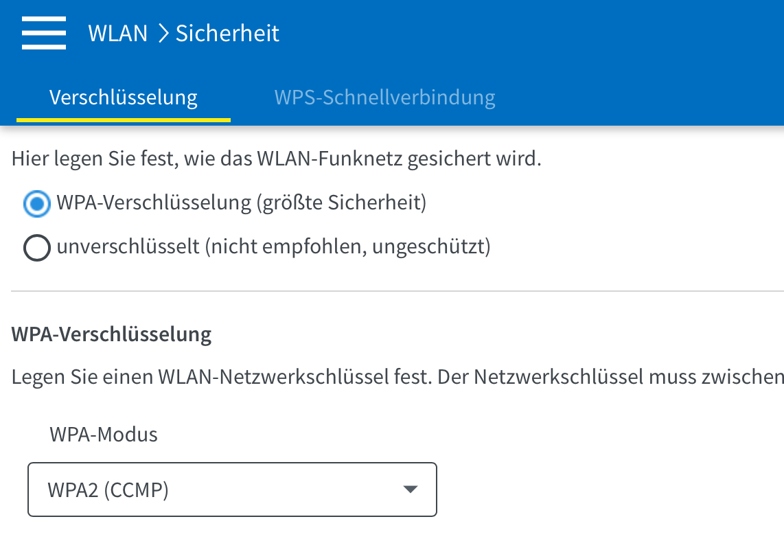

also bei mir kommen die Fehler immer noch obwohl die Repeater jetzt im WPA2 eingestellt sind.

das habe ich schon so eingestellt.
