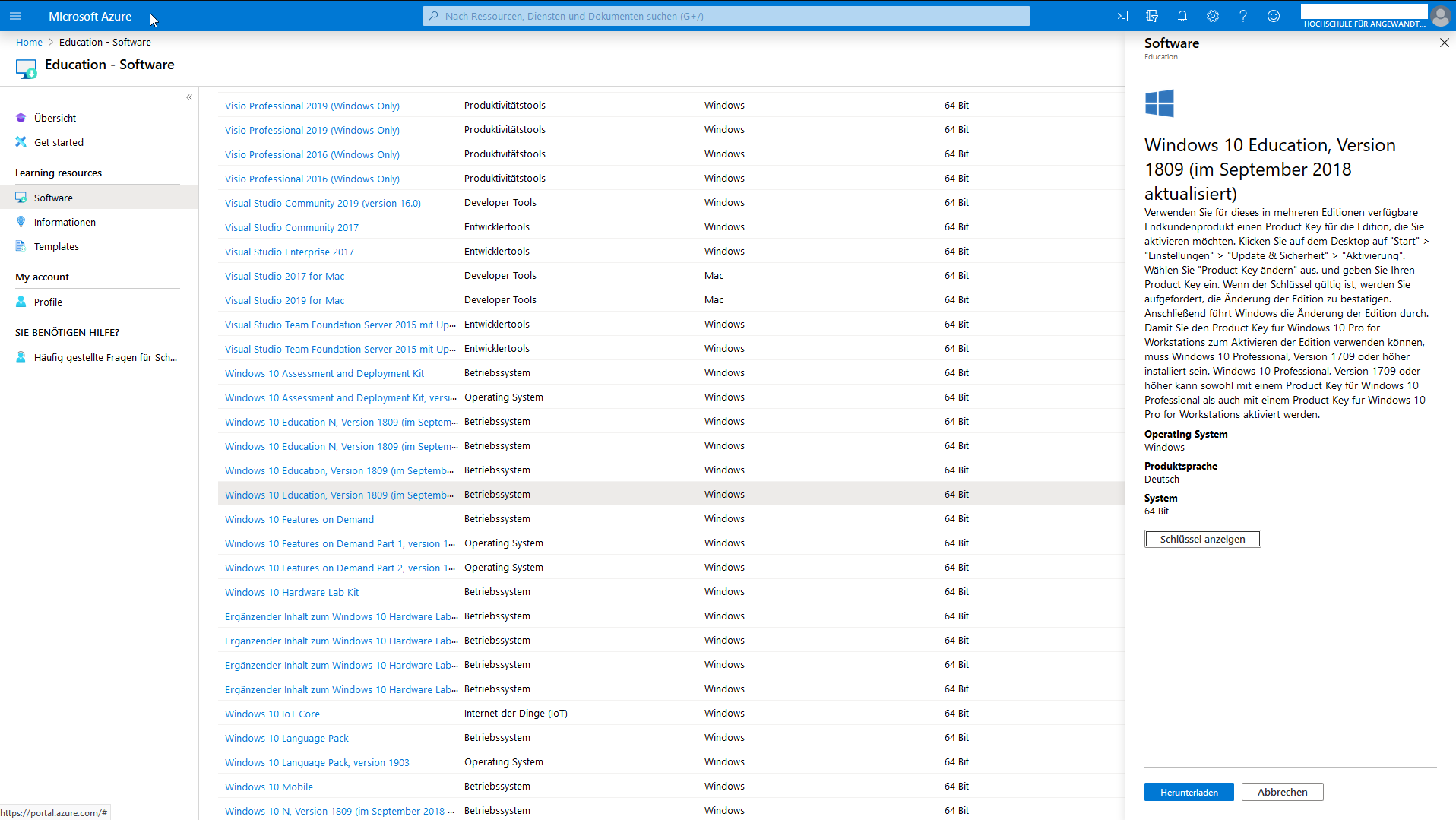

Ich habe auf einem anderen PC (OS: Windows 10 1909 Education) mit dem Media Creation Tool 1909 einen Setup Stick für Windows 10 x64 erstellt. Diesen dann in den betreffenden PC gesteckt und gebootet. Einfach durchinstalliertt und Windows 10 auf der SSD drin installiert. Davor übrigens ein LAN Kabel reingesteckt als Internetverbindung. Beim Installieren wurde ich nach einem Lizenzkey gefragt. Also gut, habe ich von portal.azure.com einen Key mittels meines Azure DevTools for Teaching Accounts besorgt. Für Windows 10 1809 Education (genauer Screenshot unten). Den dann eingegeben, den hat er auch geschluckt. Schließlich musste ich mich anmelden. Ich musste mich mit einem Geschäfts oder Schulkonto anmelden, mein privater MS Account den ich sonst immer nehme ging nicht. Also gut, habe ich eines meiner zwei Geschäfts/Schulkontos genommen. Daraufhin musste(!) ich eine 6 stellige PIN eingeben - kürzere gingen nicht. Das ganze weil das als Anforderung von dem Account galt. Spätestens in dem Moment war ich schon arg verwundert was da abgeht. Ich habe weitergemacht und einen Firefox und so installiert. Ging auch problemlos. Beim Anmelden sah ich, dass links unten im Win 10 ein "Anderer Benutzer" sah, wie ich es nur von ADs kenne. Nur so, hier daheim privat habe ich kein AD laufen und auch keine Domäne. Konnte mich auch anmelden. Daraufhin habe ich in der Computerverwaltung nach lokalen Benutzern gesucht - und mein eigentlicher Account ist nicht drin, nur mein erstellter Testaccount, siehe Screenshot. In den Windows10 Einstellungen habe ich dann gesehen, dass ich mich ungewollt mit meinem Uni Account in das Azure-Active Directory gebracht habe.

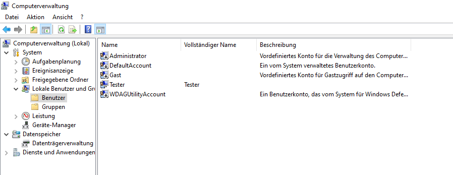

2. Mein eingerichteter Lokaler Nutzer Tester ist nicht auf dem Anmeldebildschirm - wie ändere ich das?
