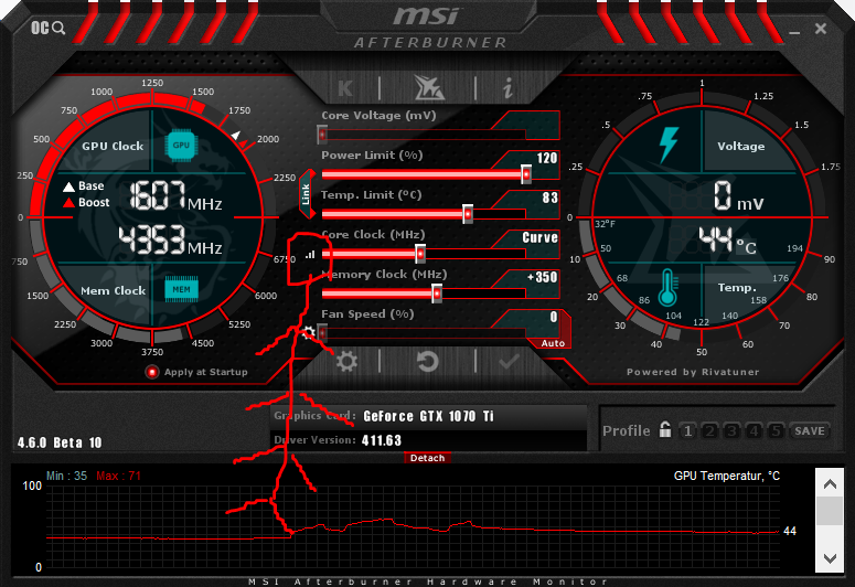

Hab den Scanner auf meiner MSI GTX1080 Gaming X+ laufen lassen. Ergebnis +81Mhz Core. Ich weiß durch ewiges testen, dass 80 instabil ist, 70 jedoch nicht. Darum soll es hier auch gar nicht gehen.
Ich frage mich: Er zeigt bei Core Clock nun "Curve" statt einem Wert an. Soweit ich weiß gibt es in MSI den K-Button um dort eine eigene Curve anzulegen. Dieser ist aber ausgegraut und scheint nur bei EVGA Karten zu gehen? So wirkt es zumindest nachdem ich etwas gegoogelt habe. Wie kann der Autoscanner die Curve dann anpassen und vor allem: Wo kann ich jetzt sehen wie die Curve aussieht und gibt es vllt. doch eine Möglichkeit diese selbst anzupassen?
Also kein Vram OC? Weiß zufällig jemand wie ich den Vram über +1000MHz setzen kann?
Aber ansonsten finde ich den Boost bei Nvidia mehrals gut. PT auf Anschlag kommt doch auch auf rund 90% des OC Potentials. Manuell noch dran rumdrehen ist imo nur noch für Benchmarklisten interessant.
Ich hab vom Scanner die GPU Kurve anpassen lassen und dann im Hauptfenster das Powerlimit und den Vram Takt händisch eingestellt.
In meinem Fall also: Power auf 120% und Memory Clock +500.
Der Scanner selbst packt wohl nur die GPU Kurve an.

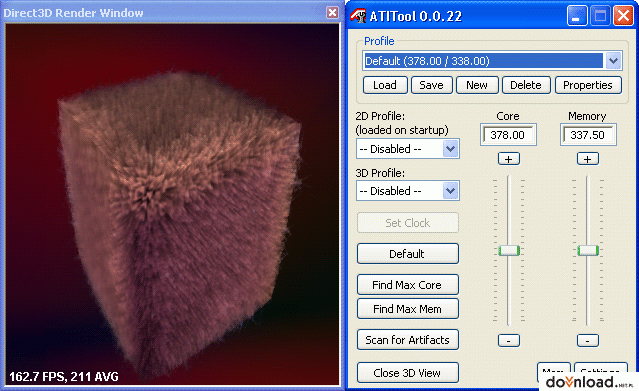

wer kennt noch das ATI-tool mit dem Fellwürfel? -) glaube das ist schon über 10 Jahre her:
Reaktionen: aklaa, ExBergmann, H3llF15H und 8 andere
Oh Gott, das Tool hatte ich total vergessen :daumen:

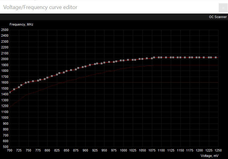

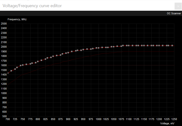

Sehr seltsam das Teil. Was ist der Unterschied zw. Test und Scan? Muss ich beides laufen lassen? Und in welcher Reihenfolge? Was ist das für ne "Kurve" die angelegt wird und wo seh ich die? Und Speicher übertakten geht anscheinend eh nicht...

Ich habe den OC Scanner mit meiner 1080 getestet und der ist wirklich nicht schlecht. Das "automatische OC" hat bei meiner "Werks HighOC" Karte nur 13Mhz im Durchschnitt gebracht, der Test mit dem Confidence Level als Ergebnis ist auch realistisch. Der größte Vorteil dabei ist ganz klar, dass man eine Standard-Karte komplett ohne OC kaufen kann und mit einem Klick automatisch die Werte von den am stärksten übertakteten Partnerkarten bekommt. Dazu noch ein bisschen was auf den Speicher obendrauf und schon hat man ein recht gutes und vor allem stabiles OC.
Ich habe getestet ab welchen Werten ich einen Confidence Level unterhalb von 90% erhalte (90% ist max), was bei genau 70Mhz Offset bei 1,0v gewesen ist - ich habe dort einen Confidence Level zwischen 70-85% erhalten. Das entspricht auch der Realität, 60Mhz Offset bei 1,0v (1987Mhz bei 38°C) war die höchste mir als stabil bekannte Einstellung und dort erhalte ich auch mit dem OC-Scanner stets 90% Confidence Level.
Wenn der Confidence Level also auch nach 3 Durchgängen ("Test" zu je 5 Minuten) stets bei 90% liegt, kann man von einem stabilen Betrieb ausgehen.
